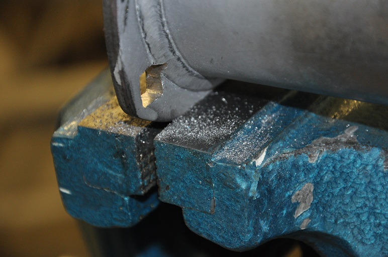

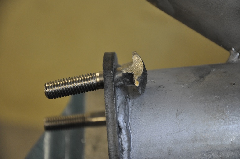

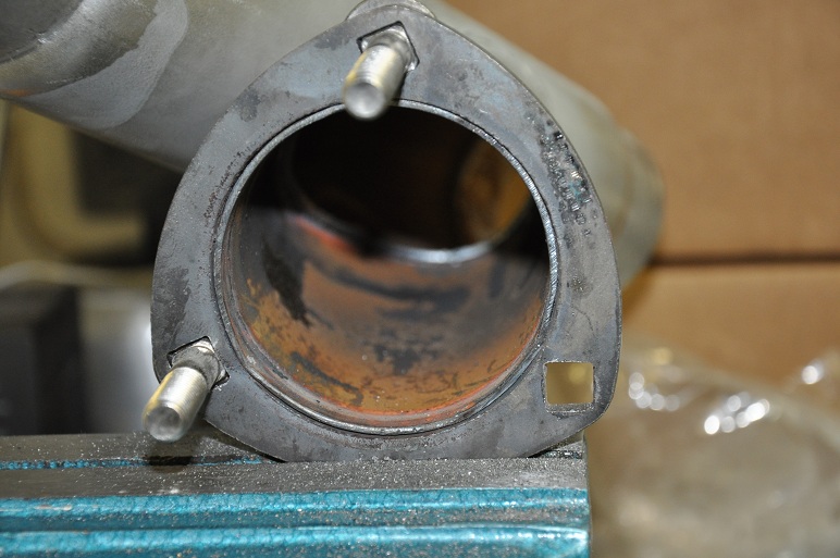

Da har jeg justert alle vippearmene.
dysa gassern litt opp på primery og litt ned på secondary.
Mekka litt på eksos greiene . boltene kom litt nær veggen på det Y røret men fikk ordna det , satt på noe vognskruer og filt de til , kappe de på lengden senere

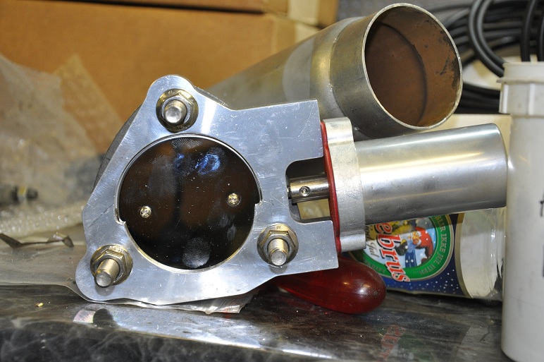

Det gir heftig med lyd, :D men skal ikke aktuator motoren stå andre veien, slik at den ikke brennes av strålevarmen fra eksosen.
Vi hadde mye problemer med feilmonterte på catepillar på båter. og mener jeg så en kar i sverige som også hadde funnet ut at dem sku stå andre veien.
På båter blir slike ventiler brukt som shut off ventiler. stenger eksosen og kveler motoren, så blir litt motsatt av det du skal :D men samme prinsippe

blir nok noe likt som på tegningen til grogei , men det blir selfølgelig 2 stk :mrgreen: :twisted:
