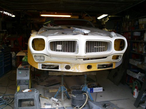

:) litt i garasjen i dag også ,holder på å tigge den ene skjærmkanten mellom skjærmen og døra , slik at det blir jamt , gjorde ferdig en flares også :)
299.gif [ 107.51 KiB | Vist 4763 ganger ]
300.gif [ 127.44 KiB | Vist 4764 ganger ]

spoiler eller ikke spoiler. Er vanskelig å danne seg noen mening om den så lenge bilen står heiset opp i lufta slik. Burde nesten ha den i normal høyde. Kanskje ha noen åpninger i den eller noe lignende.

det var nok det e ha i bakhode ja Roar :lol: men e er ikke sikker hvordan det blir , må ha noe runde former på sa der åpningan :-k holder på å tegne noe greier da , :-k , men e blir no ikke enig med meg selv da #-o skal gjør ferdig alt sveising og ta styret der først før e setter bil`n på gulvet :) blir bygd et nytt scoop også da :)
det e bare å komme med forslag på hvordan front leppa ska se ut , utgangspunktet blir slik den er no , så her e det fyre løs med forslag , :lol: :lol:

De 2 hulla i spoilern kobler du til 2 slanger som går til luftfilter boksen, RAM AIR. Eventuelt til kjøling av bremser.

De to hulla var tenkt te kjøling te bremsan ja :wink:
