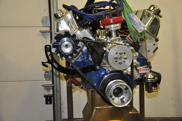

Blir nok lyd når eg vil no ja hehe tuner jo ned eksosen til det gamle 2,25" så da er det greit med litt ekstra noise with a push of a button hehe.
En kamerat laga en ny sånn strammesak for dynamoen da den reima så fulgte med var noe lengre enn den orginale så eg får sjå koss det funke hvis det skulle kødde seg så finnes det kortere reimer da.
Pulverlakka den sort.

Fy f... Du kjenne noen flinke folk som kan laga så fint utstyr te deg;-)

det har du helt rett i du men fan så mye pepsi max det går da loool :mrgreen: :mrgreen:

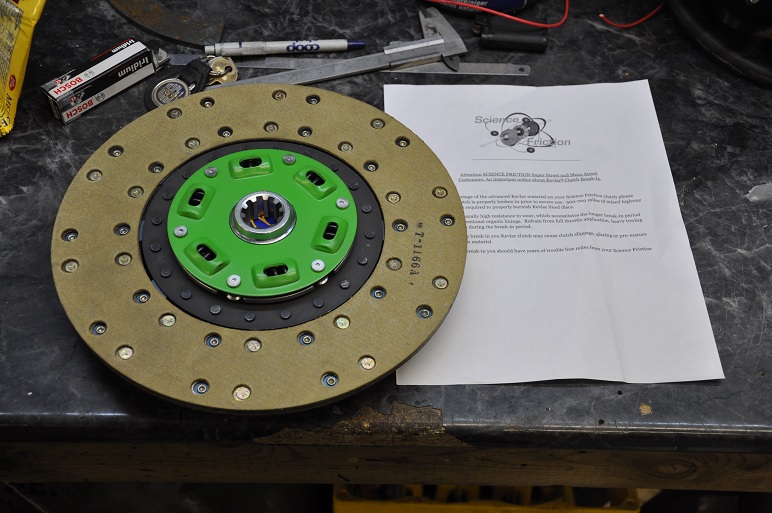

Fått litt goodies i dag og...
ny clutch lamell --> http://www.americanpowertrain.com/cart. ... uct=706863
dysekit for holley , tshirts , stol osv osv.
Rengjorde luftfilteret og tetta hullet i "base" plata til luftfilteret med alu teip hehe ser jo det om det holder filteret ligger nå nedpå så det går sikkert fint.
skal i gang med å motere clutchen og kassa for å måle om eg trenger å space\shimse bak utløserlageret.

InnleggSkrevet: Lør 07. Jan 2012 21:05
Har nå målt opp og ned osv osv og funnet ut at jeg ikke trenger shims. slik det er nå så er det ca 4.5mm fra utløserlageret og trykkplatas "fingre" og det skulle være innafor det optimale målet eller no.
Bildet er tatt før jeg fjerna shimset.
Hvor bra dette blir vet jeg ikke før jeg har montert kasse og motor og lufta greiene men har psycho store forhåpninger da :mrgreen:
