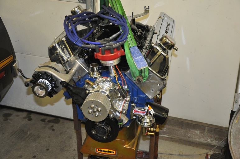

Roar skrev:
Crazy Horse skrev:
Roar skrev:
Er det underdrevet det vannpumpe hjulet eller valgte du normale diametere?
det tenkte jeeg ikke på en gang når jeg kjøpte kittet , men jeg var akkurat oppe og sammenlignet det orginale hjulet med det nye og det var veldig lik diameter mulig det nye er 2-4mm større i diameter ca....
Hvis dette bildet viser de gamle remhjula dine, så er løpehjulet på veiva nå mye mindre og du underdriver dermed vannpumpa, dvs mindre hastighet og dermed mindre kjøleflow. Mulig det kan virke på din motor, men vær oppmerksom på det, for du kan få et kjøleproblem.
jess det er det gamle pulley systemet mitt men den nede på veiva har 3 spor og det inderste er for vannpumpe\dynamo så det er ikke så stor forskjell som det ser ut på bildene.
men var oppe å målte litt nå og det er ca 2 cm i diameters forskjell dvs det nye er 2 cm mindre enn det gamle vet ikke hvor mye dette vil ha å si men det finner jeg nok ut ja :)
har denne vannpumpa som skal være high volume hvis det hjelper på da : http://www.summitracing.com/parts/EDL-8849/

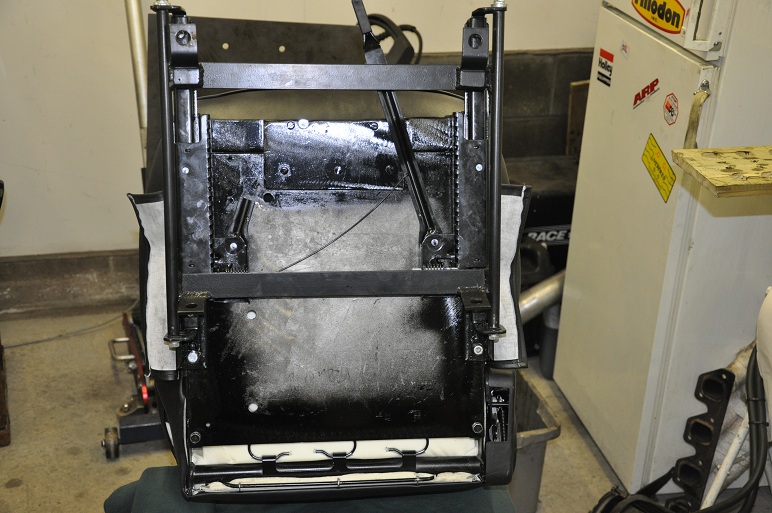

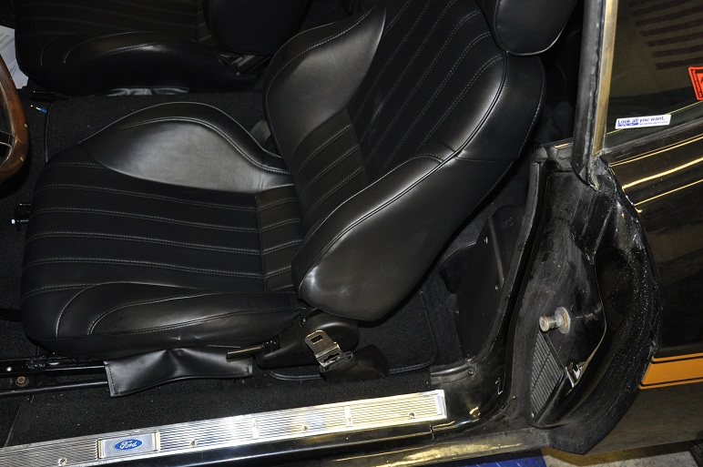

InnleggSkrevet: Ons 28. Des 2011 19:37
Oooooog der var stolene satt inn og de passet mycket bra... meeen jeg er jo noe høy og stolene kom litt høyere så jeg må legge stolen litt mere ned i ryggen for å ikke ta oppi taket men det funker greit fordet ...
Er ikke fornøyd med at stolene ikke gikk stort lengre bakover enn hva orginalstolene gjorde så på førersiden skal jeg mekke te en plate slik at festet for stolen kan monteres noe lengre bakover og da blir det bra trur eg :mrgreen:

Kan tenke meg dem va bedre å sitte i.
Kan du ikke flytte dem øverste glide skinnene lengre fram på setet,slik at setet kommer lengre bak.
Jeg har gjort det på mustang 68 seter og mener jeg så en som har gjort det på slike du har. så slipper du å lage plate
InnleggSkrevet: Ons 28. Des 2011 23:00
God ide må sjekke om det går først :)

flotte stoler :D men er ikke dem kort i ryggen :?: 50cm eller deromkring,du er jo rimelig høy og,så da kommer vel nakkestøtten langt ned på ryggen :|

Er vel rundt samme høyde\lengde som de gamle

ok...har prøvd slike selv,mener og huske at ryggen var kort....men mulig jeg husker HEEEEEELT feil :oops: gikk selv for noen FOX GT seter...etter den Elverum turen på ca 100 mil tur/retur var det nok for min rygg i 69 mod standard seter....

stemmer nok at ryggen er noe kortere uten nakkestøtta men det funker fint fordet.

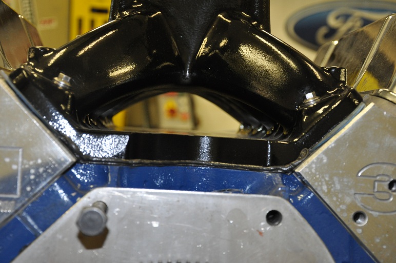

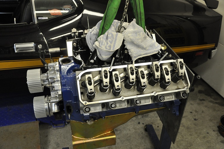

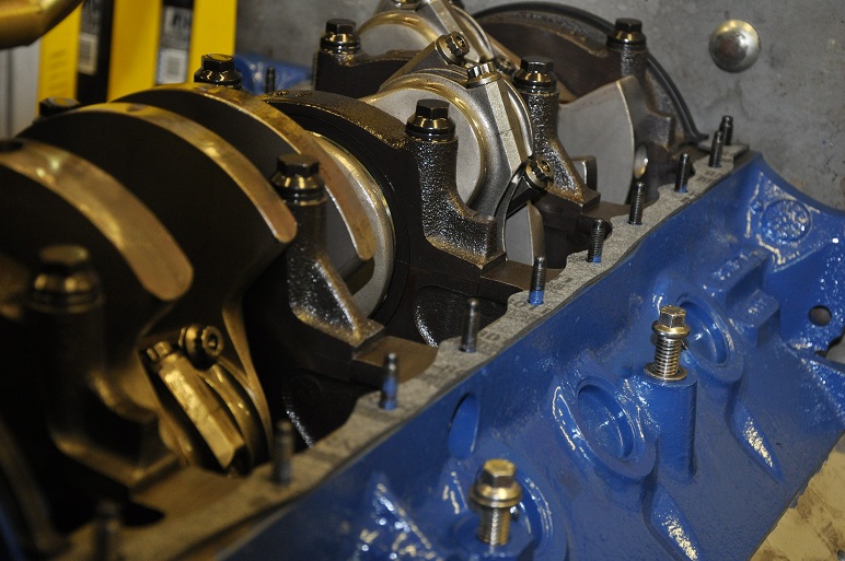

Gjort litt i dag også..
montert innsug\svinghjul osv osv.
