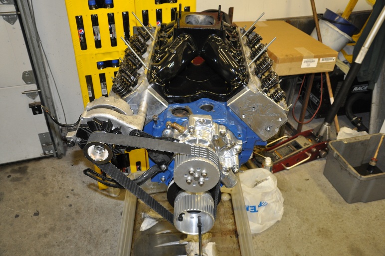

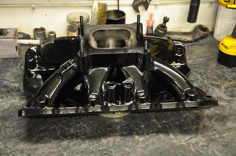

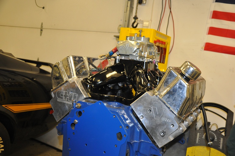

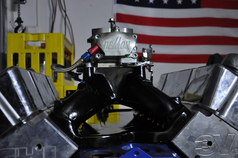

tok ett "strøk" til på innsuget og synes det så bedre ut nå ikke godt å se på bilder da.
en kjapp liten prøvemontering måtte til.

Lakket innsug forbinder jeg med tung støypstål, så det blir litt ulv i fåreklær :D
InnleggSkrevet: Søn 18. Des 2011 14:29
hahaha fiine :mrgreen:

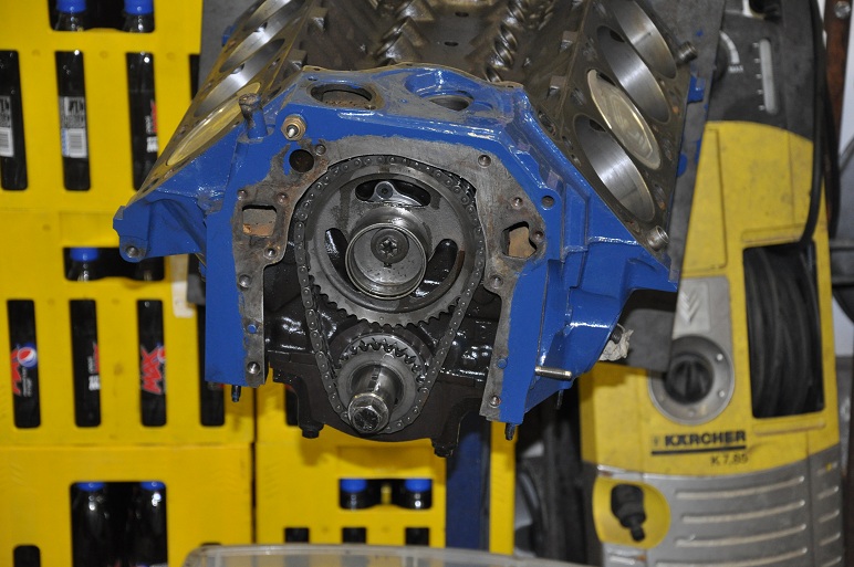

Ooooog da var visst julekvelden kommet her iallefall da det dumpa inn 4 pakker til meg fra Jegs og cj ponyparts.
2 stoler,gilmer pulley kit,dør hengsle "pin" bolt.. og diverse småting til en kamerat ventil deksler osv osv.
satt i sammen den en stolen og ble mycket bra og god å sitte i .. god passform.
måtte jo ta bilder som vanlig da :mrgreen:
fikk en pakke for noen dager siden også med noe småtteri som ny tenningsbox , div bolter , strempel ring kit. osv..
fikk satt i det siste stempelet også så da kan egentlig maskineriet settes sammen igjen.
Greit å ha noe å gjørra i jula også da hehe :twisted:

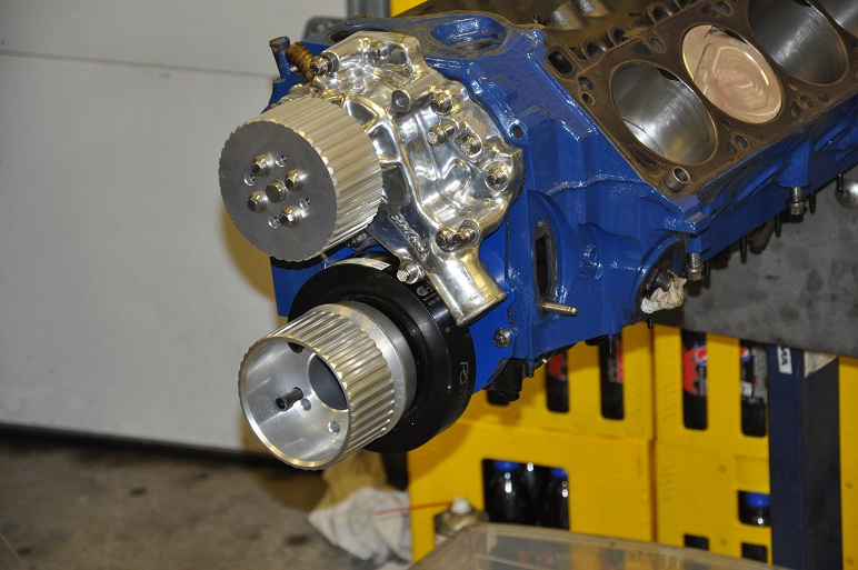

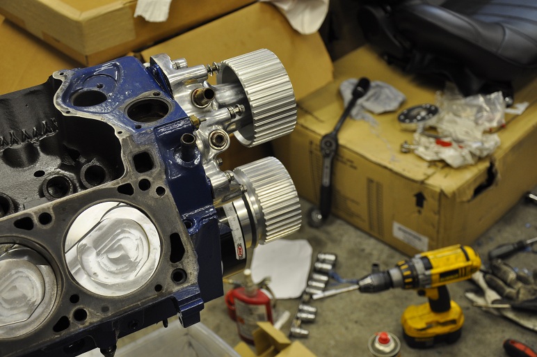

No rest for the wicked mhm gjort litt i dag og er ikke så mye anna å finne på før juleafte kvelden.
Kom en bolt for lite til veiva pulley kittet men får tak i en ekstra eller 4 nye må jo sette på dynamo og servo pumpa for å se om det "liner" opp liksom.
Men får få på toppene først.
Men så langt så ser det mycket bra ut ja 8)
litt sånn kompressor wannebe hehe

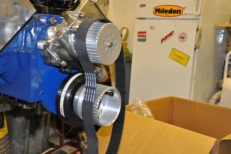

Er det underdrevet det vannpumpe hjulet eller valgte du normale diametere?
det tenkte jeeg ikke på en gang når jeg kjøpte kittet , men jeg var akkurat oppe og sammenlignet det orginale hjulet med det nye og det var veldig lik diameter mulig det nye er 2-4mm større i diameter ca....

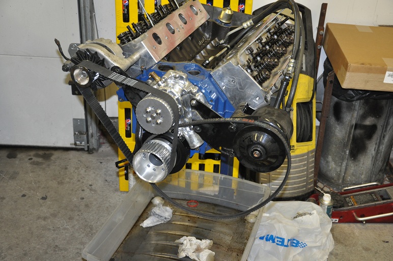

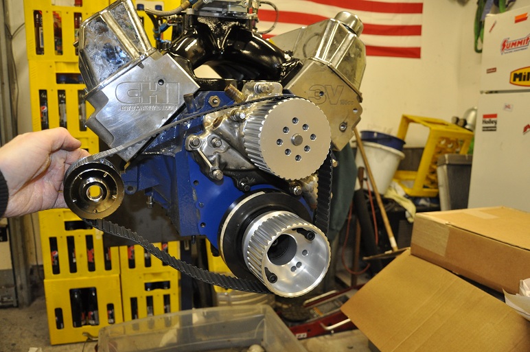

jatta jatta fikk gjort litt i dag også :)
Må lage ny den derre nederste strammegreia for dynamoen da den ikke er lang nok og space servopompa bittelitt uttover så er det goe greier.
Satt på topper og dratt de til...

kult pulleysett :D :D :D
har de samme selv mangla også bolt i mitt....
hadde noe problem og rette inn dynamoen,,,,må være snorbeint så ikke reima tvinger seg til kanten på styrehjule på dynamoen....
senka til slutt dynamoen min for og rette og få mere grep over vannpumpa

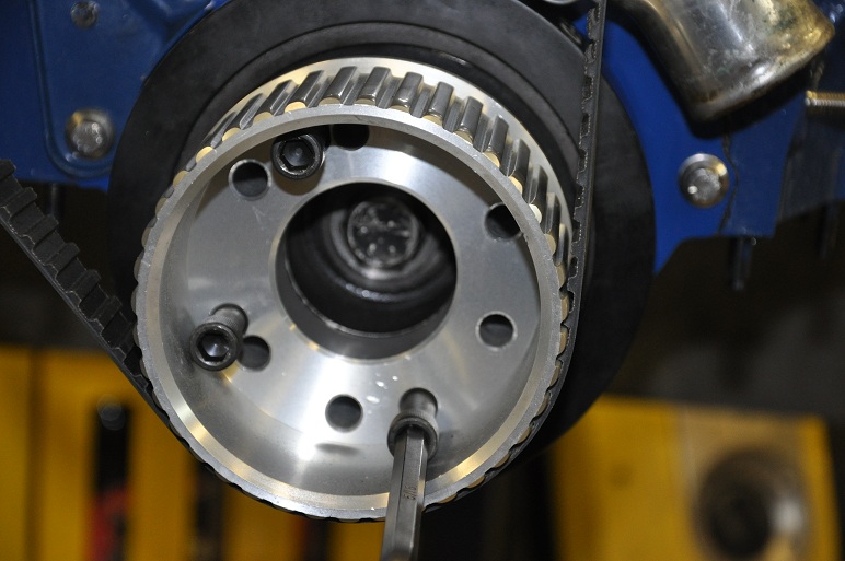

Crazy Horse skrev:
Hvis dette bildet viser de gamle remhjula dine, så er løpehjulet på veiva nå mye mindre og du underdriver dermed vannpumpa, dvs mindre hastighet og dermed mindre kjøleflow. Mulig det kan virke på din motor, men vær oppmerksom på det, for du kan få et kjøleproblem.
