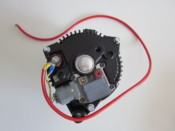

Pakke pakke :)
Med denne løysningen får jeg vekk den orginale spenningsregulatoren. som kan være en pest og en plage.
Flere oppdager at den orginale (mekaniske) spenningsregulatoren slutter å fungere, noe som i værste fall tar knekken på radio, dyrt tenningsanlegg osv.
En annen ting som også blir bygget om med en slik dynamo, er egentlig hele forbruk systemet.
Orginalt når motoren går, henter han forbruk strømmen fra dynamoen/spenningsregulatoren, mens med dette oppsettet blir det som ny bil systemet, henter alt fra batteriet og dynamoen står bare å ettermater batteriet.
(håper noen som har litt meir peiling, kan korigere meg her, for dette er bare noe jeg har lest meg til)

Har en likedan på 57'n min, og jeg monterte en slik på en Camaroen til en kompis, funker helt perfekt.
Bare husk å være forsiktig når du koble til og fra batteriet, alltid koble i fra negativ først, og når du kobler til, kobler du negativ sist, vet dette av bitter/dyr erfaring :) Har brent en slik dynamo.
