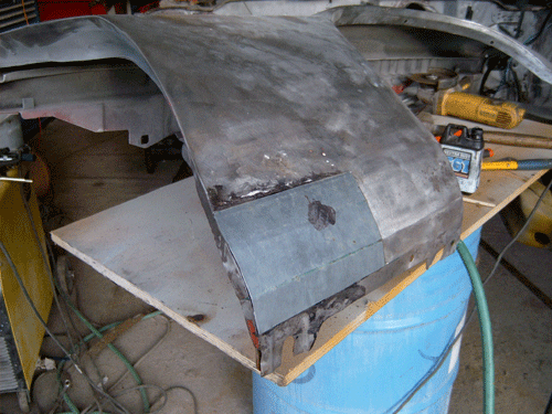

Filkommentar: ny del er laget, litt tilpassing her no så er den klar til sveising, det er en del bulker og som må rettes , så det er mye jobb på disse delene før de er klar te grunding
31.gif [ 130.14 KiB | Vist 7762 ganger ]

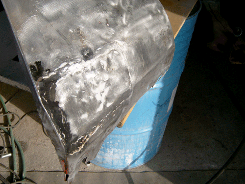

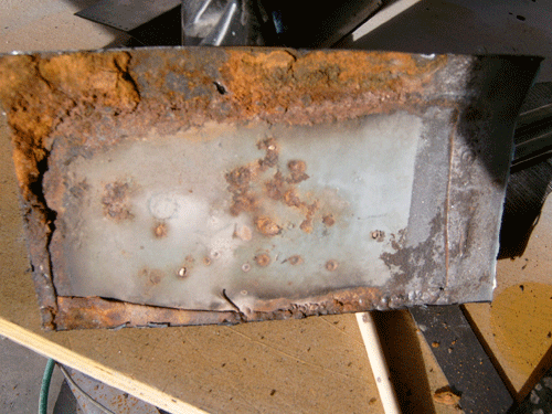

Filkommentar: ett eksempel hvordan du ikke gjør det.
29.gif [ 130.07 KiB | Vist 7763 ganger ]

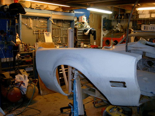

Filkommentar: vannsliping av skjærm etter 3 strøk med sprøyte sparkel , bruker 300 pappir her på første slipinga
1.gif [ 126.64 KiB | Vist 7552 ganger ]

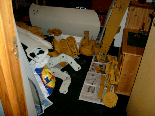

Filkommentar: Måtte ta i bruk et soverom te lagring av nyrestarerte deler , e spurte kona først ja ,he he
4.gif [ 110.7 KiB | Vist 7552 ganger ]

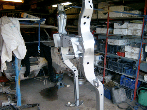

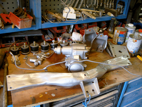

Filkommentar: Sprøyta sølv på noen forstilings deler i dag , trur det skal bli bra
3.gif [ 151.95 KiB | Vist 7553 ganger ]

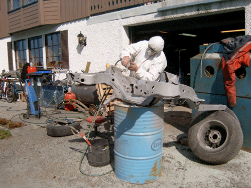

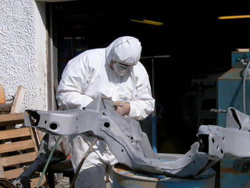

Filkommentar: så er e i gang med å blåse ramma
9.gif [ 134.28 KiB | Vist 7421 ganger ]

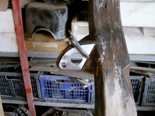

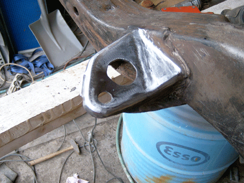

Filkommentar: da var det bare å lage et nytt hull, litt mindre dette da
7.gif [ 133.48 KiB | Vist 7422 ganger ]
Filkommentar: litt for stort hull til foringa
6.gif [ 148.76 KiB | Vist 7422 ganger ]

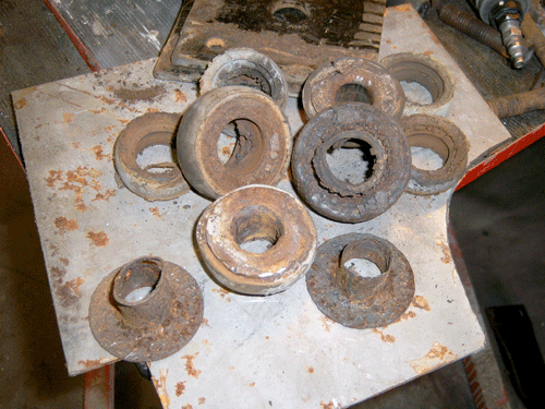

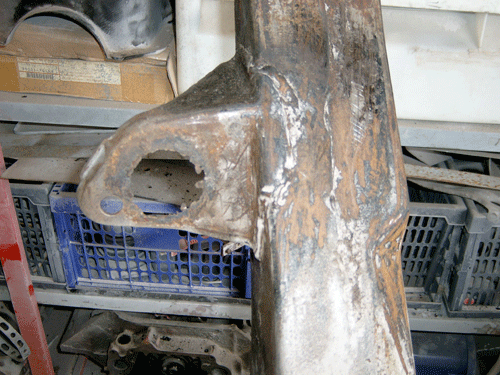

Filkommentar: Det er vell på tide att disse blir skiftet
5.gif [ 146.9 KiB | Vist 7422 ganger ]

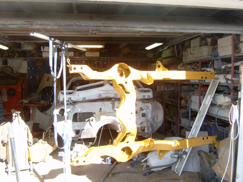

Filkommentar: klar for klarlakk , 2 strøk
14.gif [ 135.56 KiB | Vist 7319 ganger ]

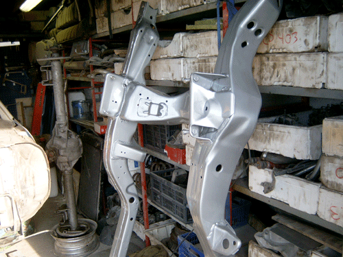

Filkommentar: Ramma ferdig lakkert sølv, når e først var i gang med sprøyta , så vart det også 2 strøk med klarlakk , vart faktisk ganske bra
15.gif [ 144.02 KiB | Vist 7320 ganger ]
Filkommentar: nye boddy foringer , hyllser og skiver ble grundet og lakkert , snekka + andre deler fikk også lakk
16.gif [ 130.46 KiB | Vist 7318 ganger ]

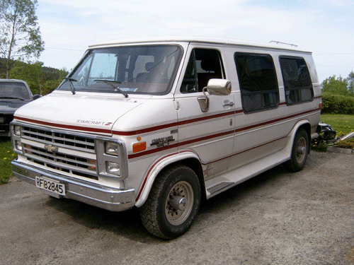

:) ny bilen te kjærringa 8)
91 mod starcraft G30 131000 km , veldig bra bruks stand , fint inntreør var det også , kjærringa er nå veldig fornøyd :D
1.gif [ 129.03 KiB | Vist 7247 ganger ]
2.gif [ 121.76 KiB | Vist 7245 ganger ]
