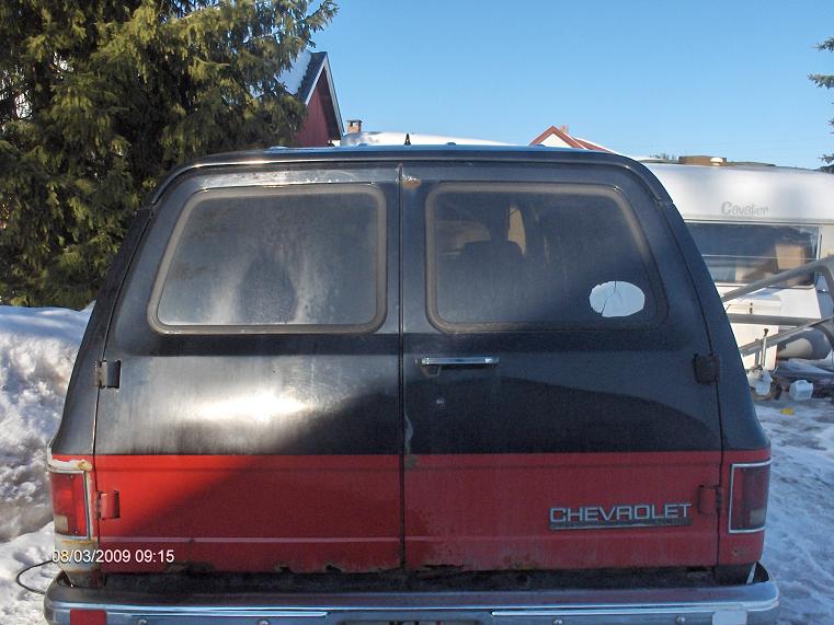

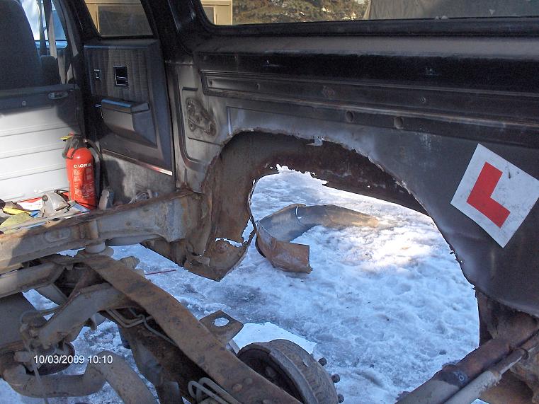

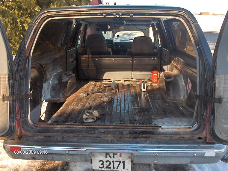

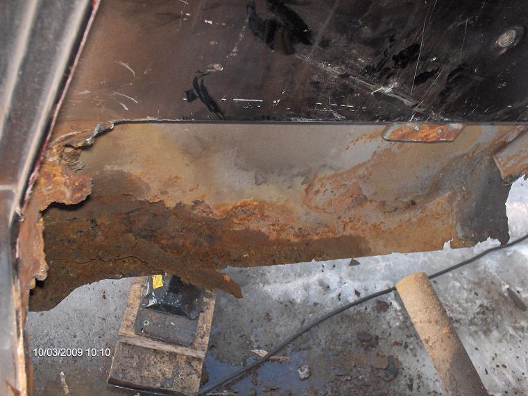

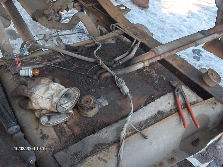

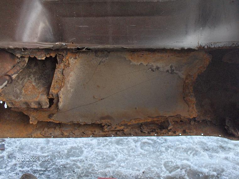

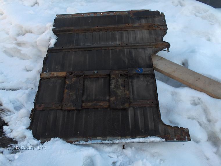

Jaja, så er det vel på tide med en lille opdatering.
våren er kommet til Nakkerud, og snøen er på vei bort.
Subben er blevet parkeret, og der er påbegyndt renovering, av den bakre delen av bilen.
som jeg tidligere har beskrevet, så er der en jævlig masse rust, fra C-stolpen, og bakover.
det bakre karosserifestet er borte, og der må gøres noget.
så etter å ha handlet hjulbuer, hos Bippe, så blev den resterende del, av dagen brugt på demontering.
mye av det, jeg gjorde, før vinteren, var bare midlertidigt, og det forsvinner nå, som gulvet er kommet ut av bilen.
der har tidligere været gjort forsøk på renovering, bak, men alle ser ut til å ha glemt å rustbeskytte!
og naturligvis, finner jeg klassikeren. plate sveiset direkte på rust!

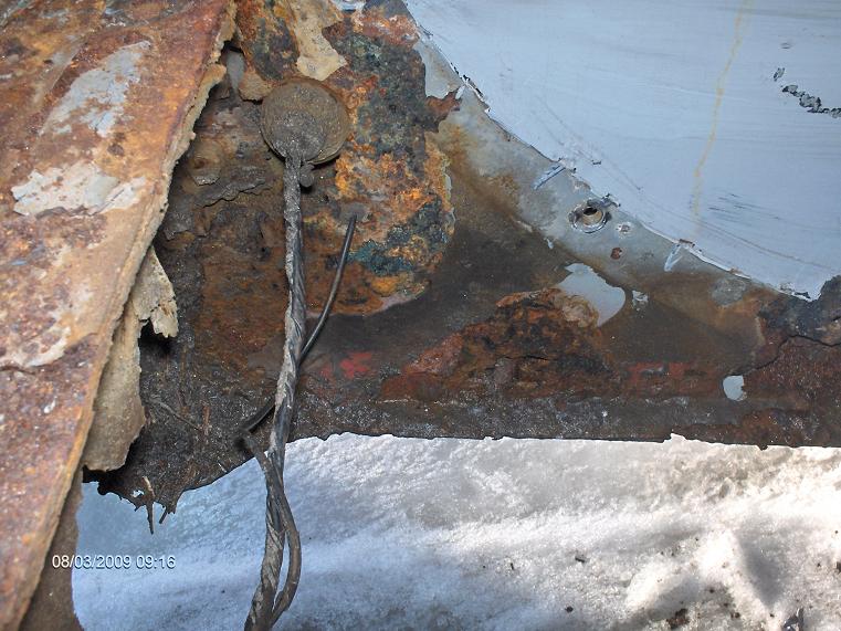

jeg har haft mine mistanker om dårlig jording, nå tankmåleren ikke har funket som den skulle! og ganske rigtigt, da jeg drog i ledningen, forsvandt der en stor bit med rust, og jeg hadde en løs ledning i hånden!
dagen i morgen, kommer til å gå med å kappe plate, og fikse det bakre karosserifestet. så jeg kan fjerne motorjekken igen.
den er det eneste som holder karrosseriet oppe! hehe

tok ut dieseltanken i dag, og rammen er gjennem rustet,
så jeg er red for at den bliver til deler!
men det bliver dog subb, på mig igjen, skal bare se hvor mye, jeg kan få for den i biter først!
