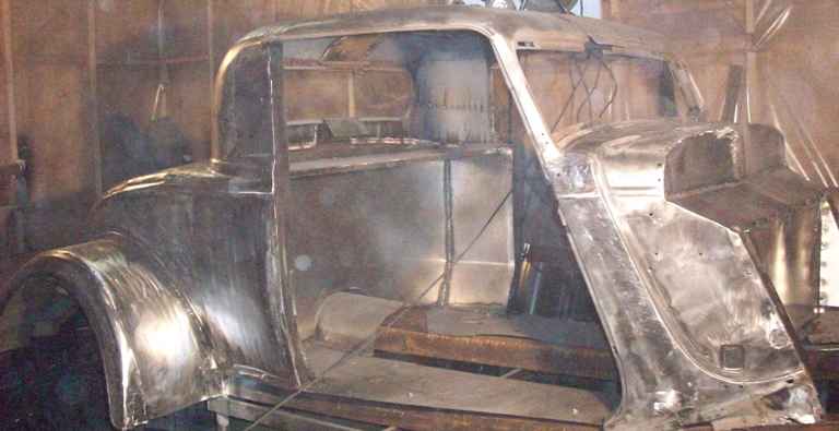

i dag renslipet jeg bilen ......og tinnet sveiser i utkant av karosseriet :D
renslipa rod.jpg [ 39.69 KiB | Vist 6211 ganger ]

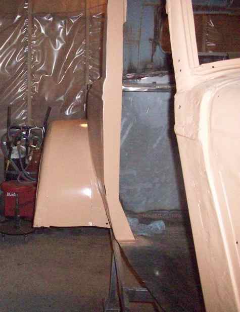

åååå så la jeg epoxy der jeg hadde slipet helt rent........... lanng dag....
reiin hot rod.jpg [ 35.04 KiB | Vist 6208 ganger ]

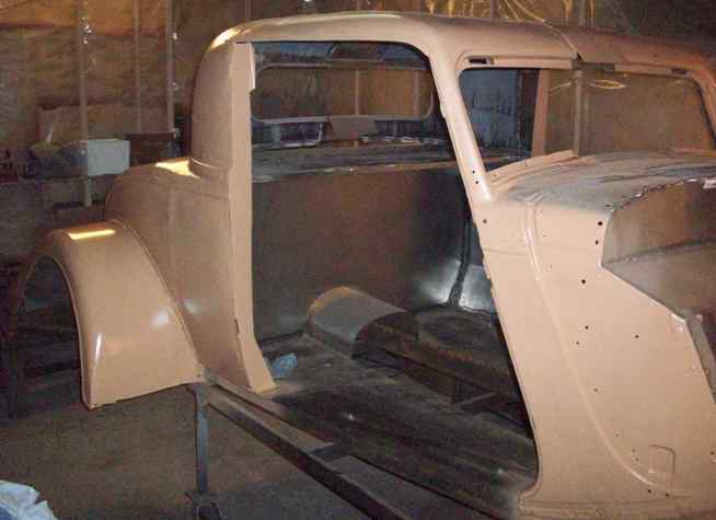

litt mere av bilen....la eposyen der jeg ikke skulle sveise mere...og for at bilen ikke skulle ruste for meg....så nå blir det sveise ferdig resten og så bygne og sparkle...
rein hotrod to.jpg [ 33.28 KiB | Vist 6207 ganger ]
InnleggSkrevet: Fre 01. Feb 2008 19:07
Innlegg: 1741
Bosted: Søgne
Ser bra ut dette.
Fett med de brede bakskjermene! 8)
