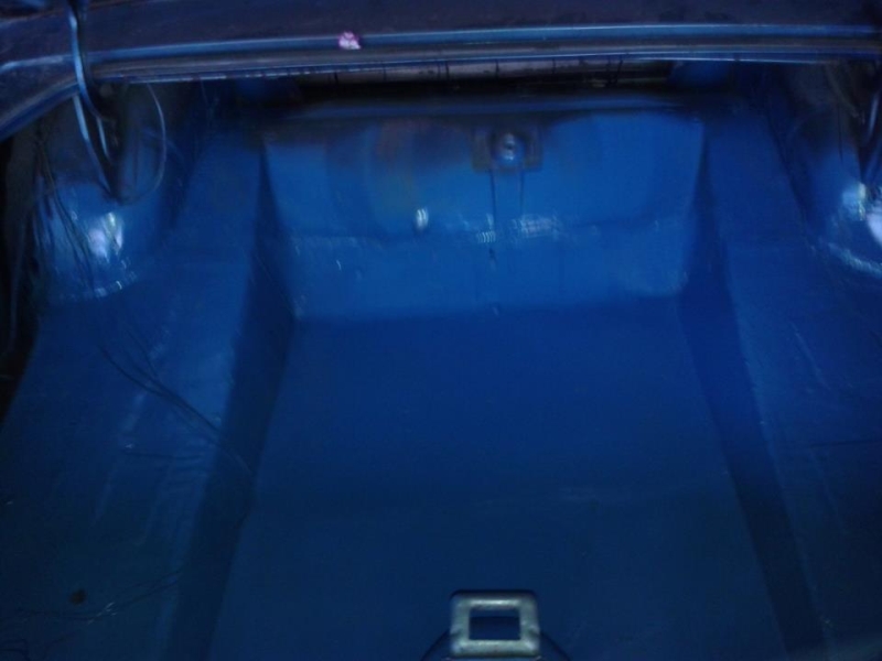

Endelig ble det tid (og penger) til å sveise gulvet i kofferten. Her har den tatt inn vann lenge og gulvet var så morkent at det var bare å lage nytt. Naboens galvaniserte snøskuff hadde med små justeringer passa rett ned i kofferten, men den fikk være og dety ble istedet forma til en ny bunn i 1.2mm plåt. CA-primer og azurblå bengalakk ble handla inn før Fairlanen ble levert Roy Svendsen.
I utgangspunktet var det stipulert til fem timers jobb, men etter litt pussing dukka det opp mere åpninger langs innerskjermer. Her så vi spor etter tidligere jobber, en var pent sveisa mens en annen hadde brukt pop-nagler. Gulvet i kofferten var lagt under innerskjermene, det måtte jo bare ruste. I tillegg fant vi en sprekk godt gjemt under pakninga til koffertlokket så her hadde vannet kommet inn flere veier.
Det endte opp med ca. 35 timers jobb. Neste nå blir å hive ut seter og teppe for å gi gulvet inne en runde med primer og lakk.

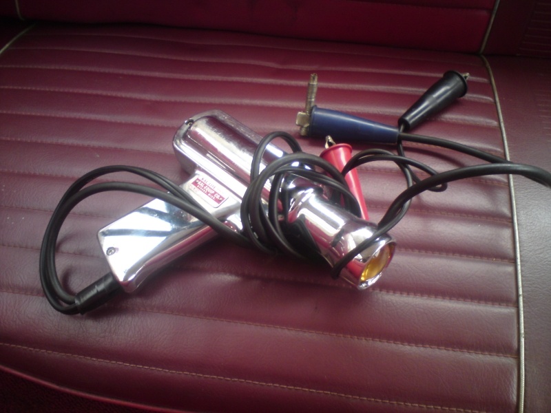

Nå bærer det avgårde til Afrikanske bildeler og olje+filterskift. Handla forresten inn matchende tenningslampe her om da`n:

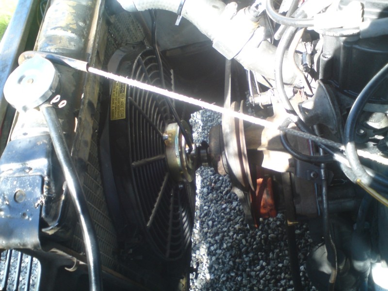

Ut med Pajero-radiatoren og inn med overhalt originalradiator. 14" termostatstyrt elvifte fra Biltema erstatter 5-blads flexivifte.
Alt tett og biltema-vifta funker, frågan blir da om den lille to-raders originalradiatoren klarer å kjøle 350 ponnier 8-[

lag en vifte kappe, ala den jeg lagde til capricen.
Den kjølede 30% bedre, end da jeg bare hadde viften montert!

Kanskje har jeg en blokkering oppi knotten men jeg sliter med å forstå hvordan en kappe skal forbedre kjølinga når vifta sitter "limt" rett på radiatoren? Vifta kan kun suge luft gjennom radiatoren, en kappe vil styre lufta videre i retning motorblokka. Vil det utgjøre 30% mer kjøling?

Der hvor viften sitter, er det punktet hvor den kjøler best.
med kappen på, vil den kjøle likt over hele radiatoren, istedet for rett under viften!
Varmluften som du sender mot motoren, har ikke alverden å si, medmindre du kjøre med åpent luftfilter under panseret!
Jeg gik fra 92 grader til 78 grader, på tempføleren (er å ta i, når jeg sier 30%, beklager!) men det gav en kraftig forbedring på kjølingen!

Jeg bør vel prøve, selv om vifta dekker "det meste" av radiatoren. Ekstra kjøling kommer godt med!
