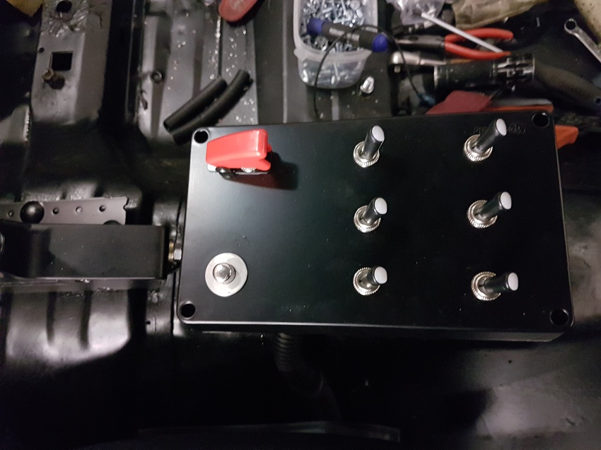

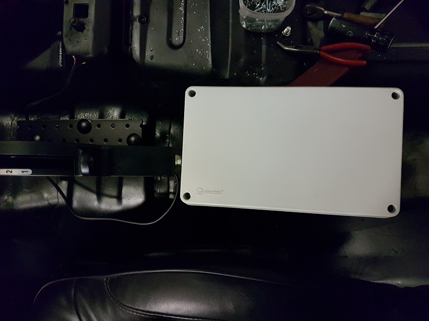

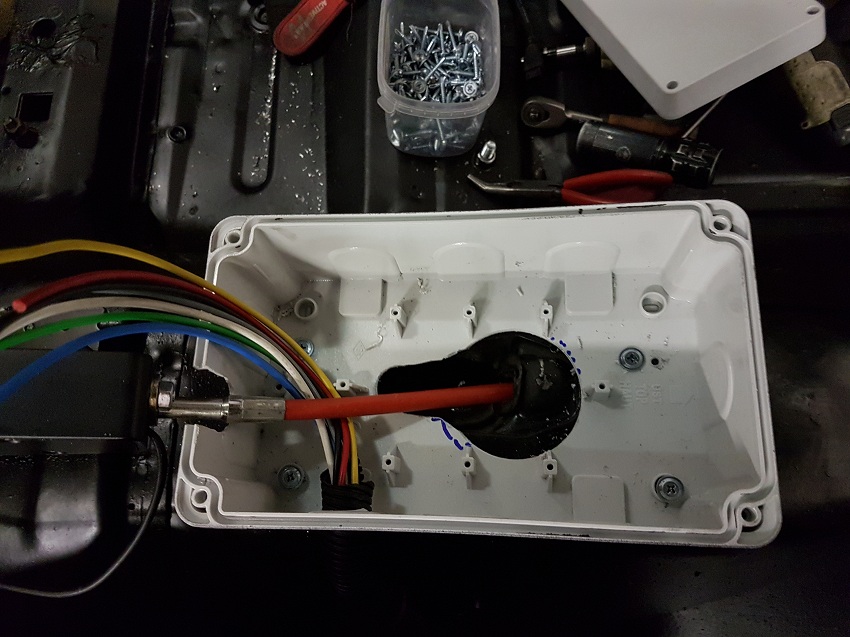

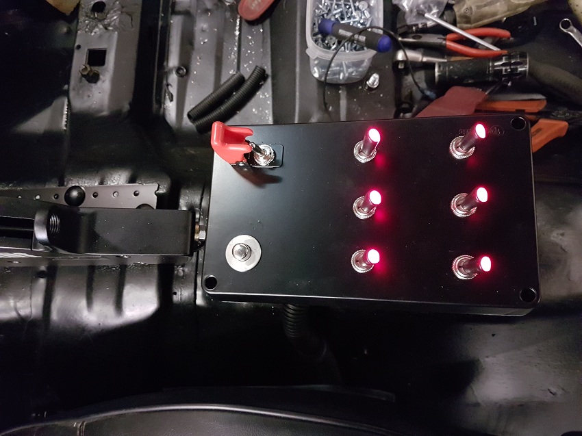

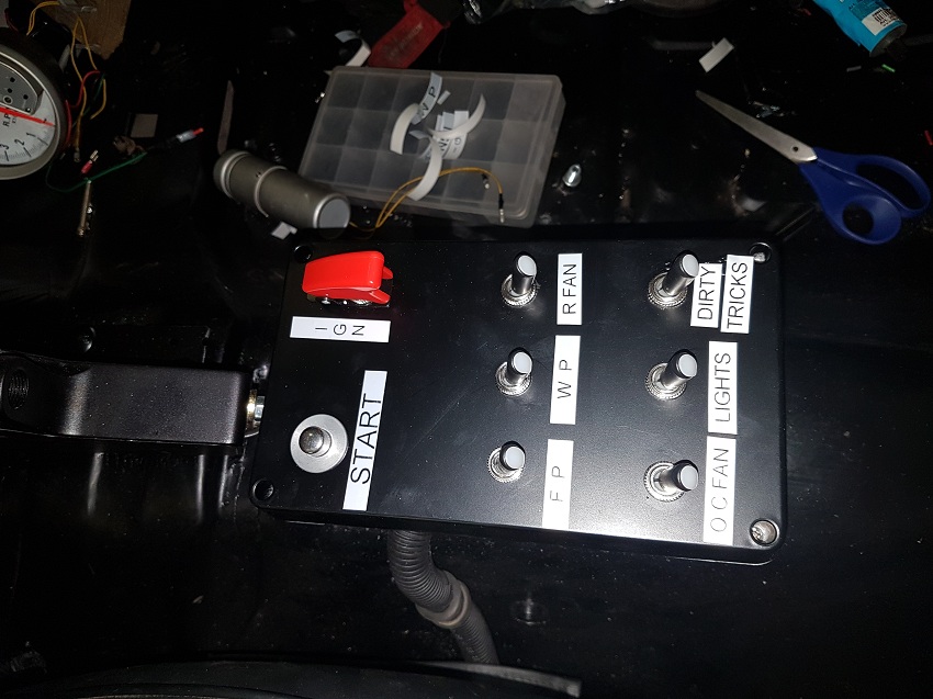

handla en koblingsboks på biltema og lagde en liten "kommandosentral_" eller noke ;)
ble go greier.

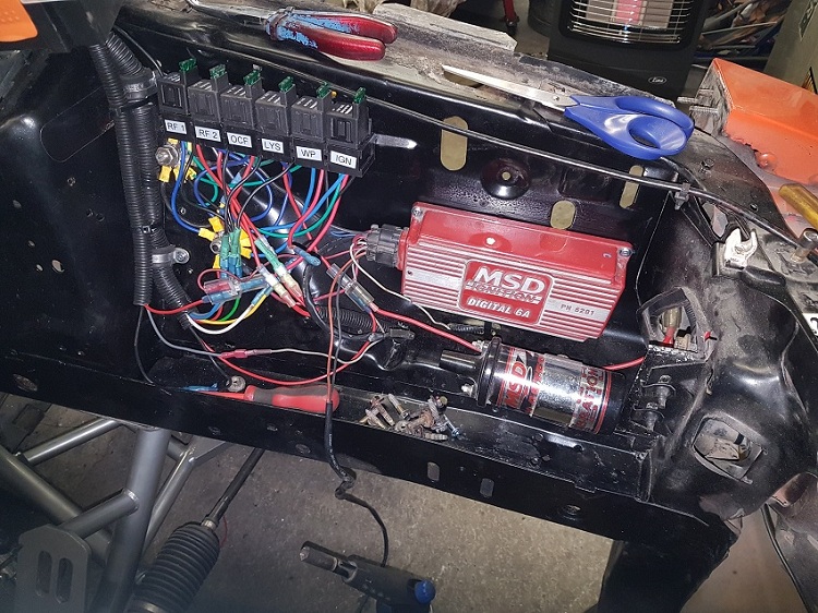

InnleggSkrevet: Søn 04. Feb 2018 23:06

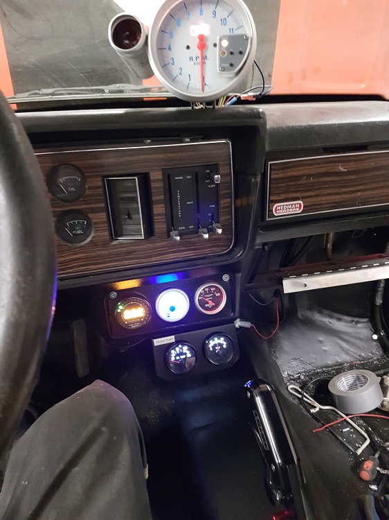

kobla opp en haug med instrumenter og reler etc etc..

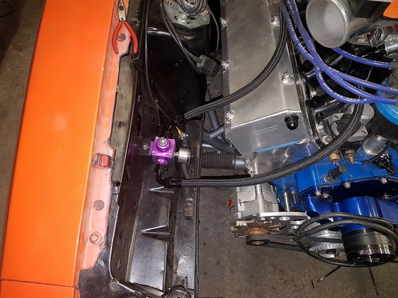

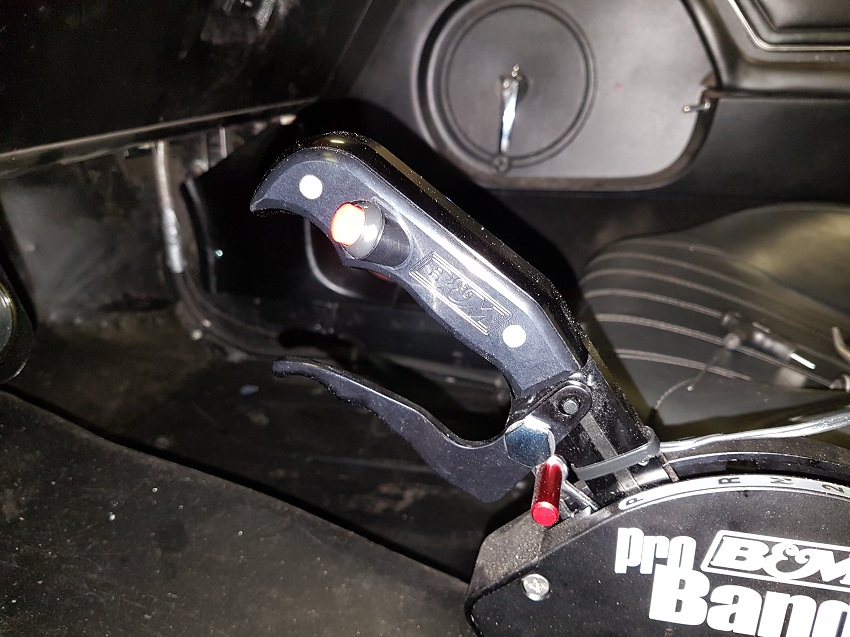

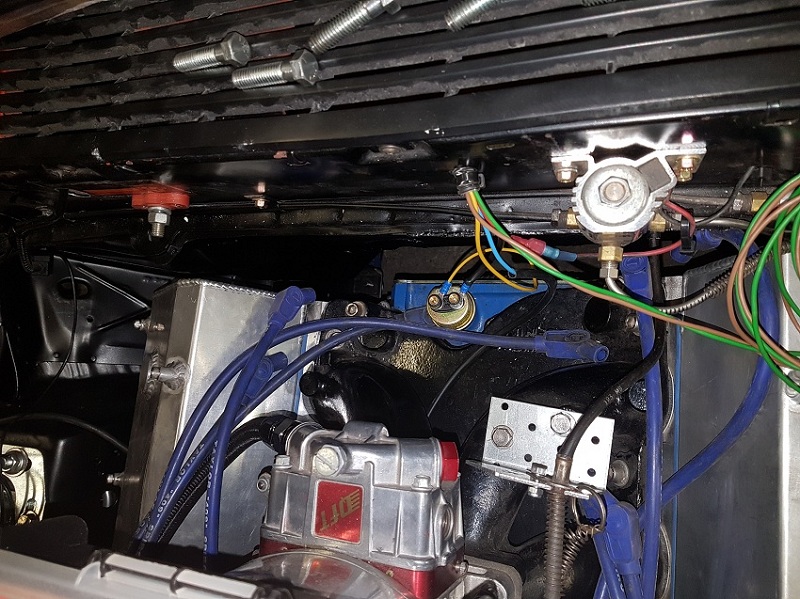

InnleggSkrevet: Ons 28. Feb 2018 23:37

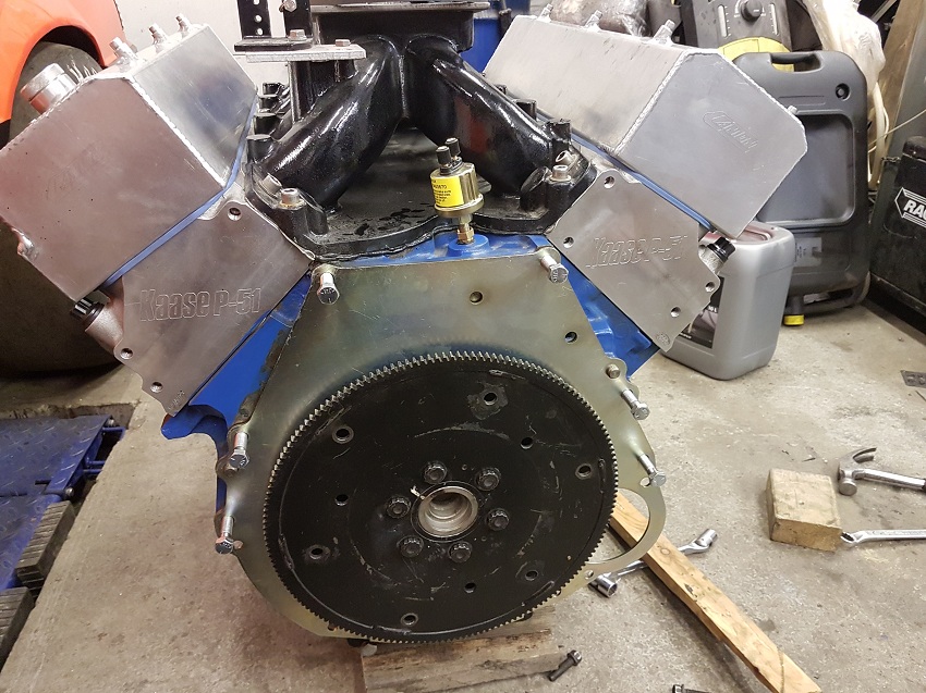

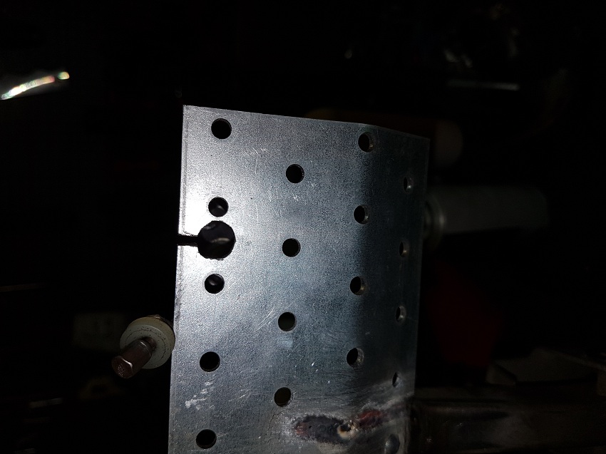

fått på plass temp sensor i girkassa
slengt på ei brukt flexplate
converter på plass og fått på en bryter på shiftern for transbrake :)

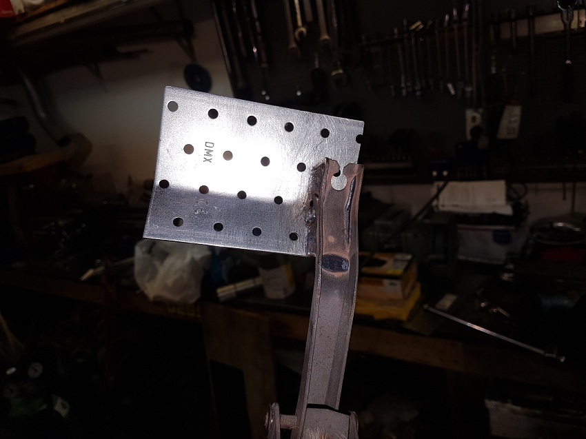

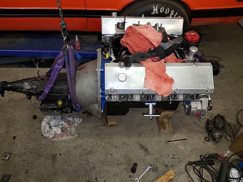

InnleggSkrevet: Ons 28. Feb 2018 23:43
test fit av motor og gir m converter..

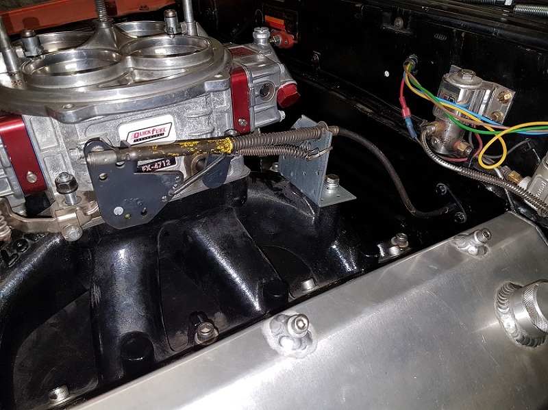

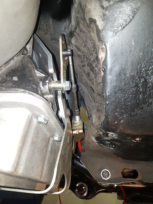

mekka litt gasspedal.. problemet var at gassvaiern gikk rett i ventildekslet så nå har jeg flytta vaiern litt lengre til høyre og litt opp.
ser jalla ut men funke som f... har også lagd en slags låsemekanisme som gjør at vaiern ikke kan hoppe ut av sporet sitt.

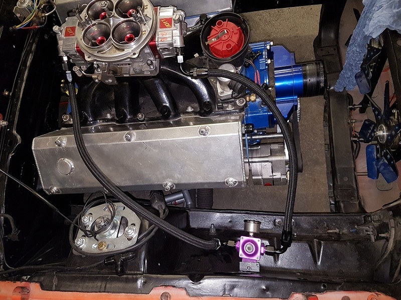

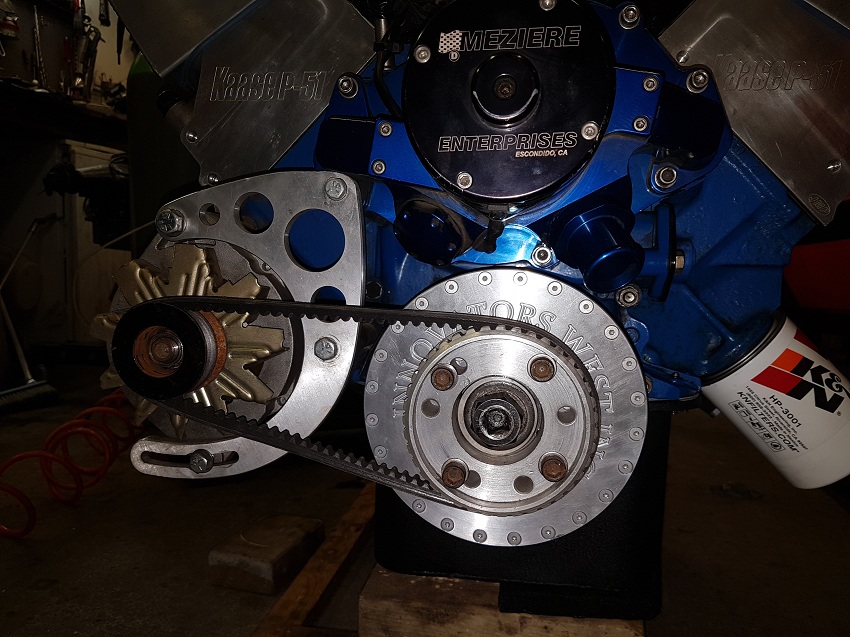

fått motor på plass for godt....håper jeg da ;)

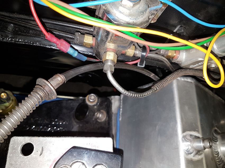

kobla til endel diverse.

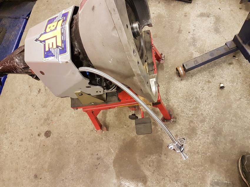

InnleggSkrevet: Ons 28. Feb 2018 23:52

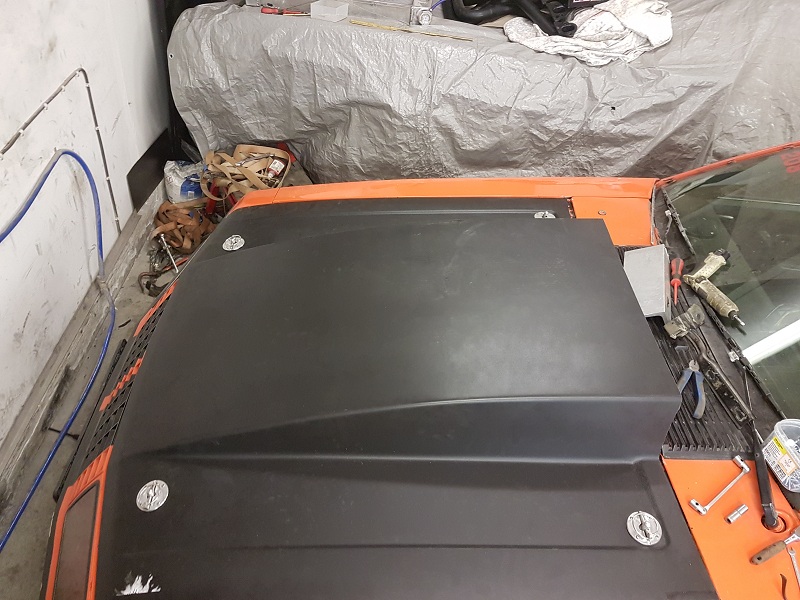

fått en ny dipstick te girkassa på plass så da er det bare å fylle olje på converter å slenge i kassa :)
ooog panseret fra us dukka opp i dag weee

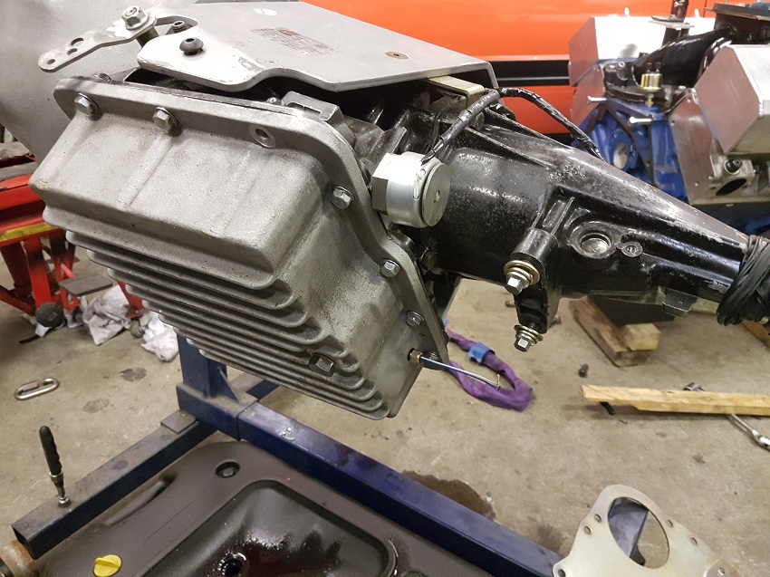

InnleggSkrevet: Fre 16. Mar 2018 21:19

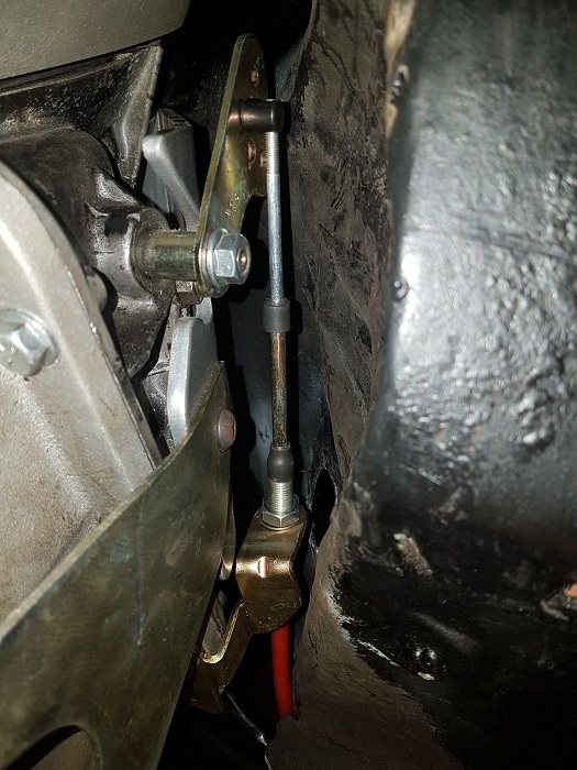

converter fyllt opp med olje og montert i kassa og kassa montert bak motor for godt hehe trur eg ;)

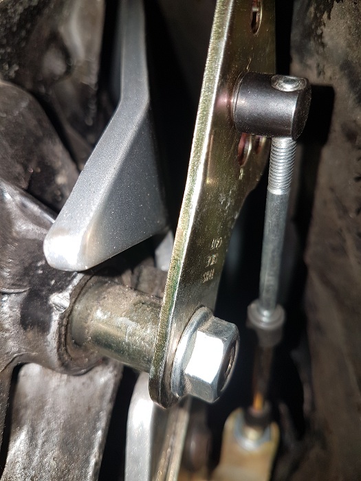

satt og kødda litt med giringa .. når jeg satt den i 1 gir så sto den i P osv .. hehe hadde heldigvis kjøpt et brakett kit fra summit for å snu brakett greiene på kassa opp ned liksom så ble det rett :)

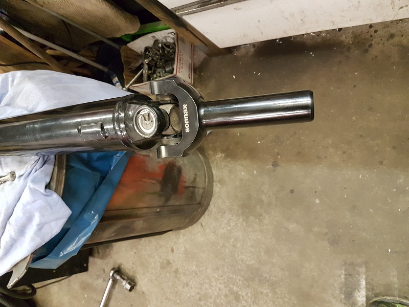

InnleggSkrevet: Fre 16. Mar 2018 21:29

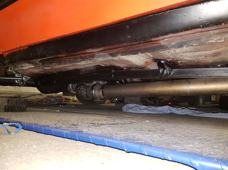

Mellomaksel ankommet.. bare trist at han brøgjøken som solgte den hadde 2 stk og den jeg skulle ha hadde feil slip yoke mot girkassa.. den passer visst toploader og ikke powerglide og han visste ka eg sko ha men det e nå så..
bestillte nye slipyoke fra us så får eg iallefall rett !!
skifter og den yoken bak da eg må ha en litt lengre da akslingen er bittelitt for kort og det er best å forlenge bakerst.

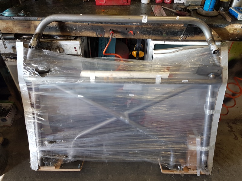

Panser er montert.

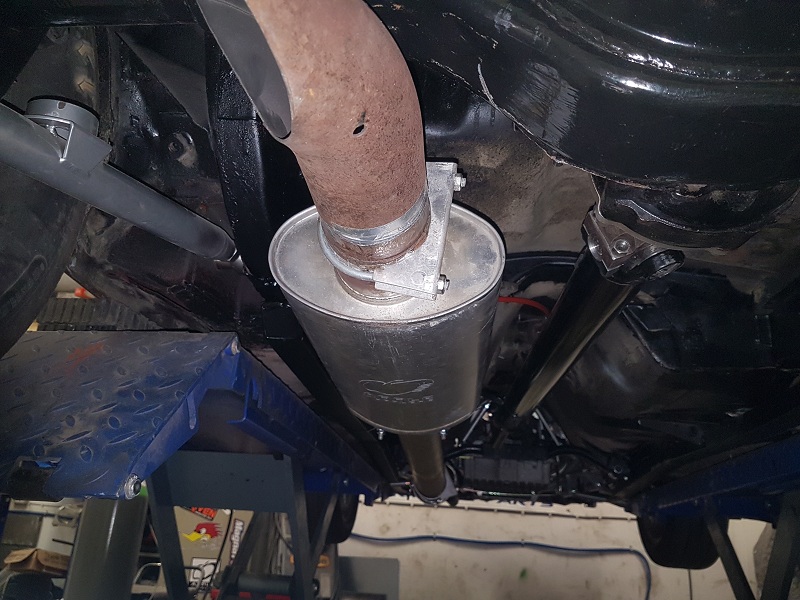

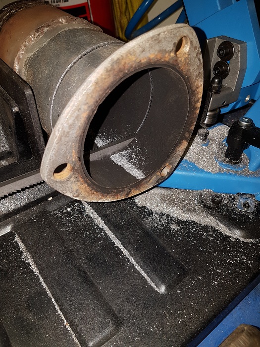

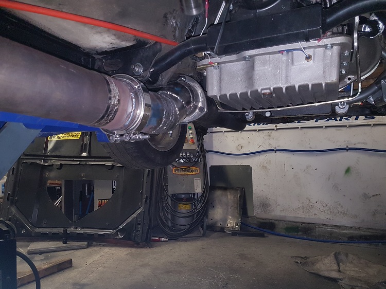

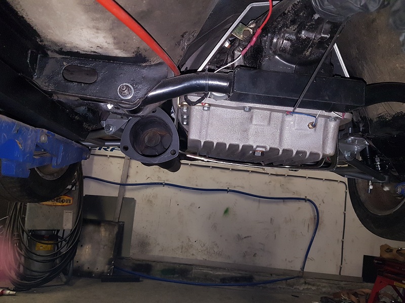

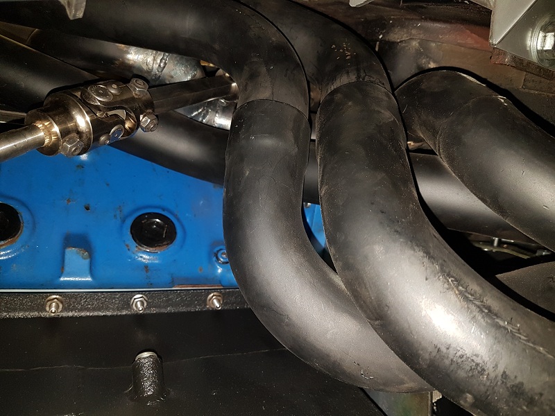

InnleggSkrevet: Fre 16. Mar 2018 21:38

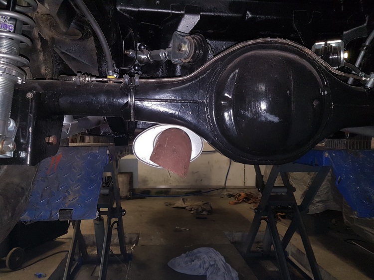

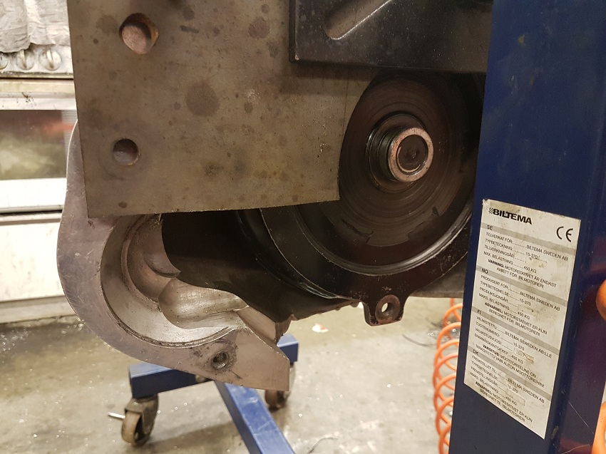

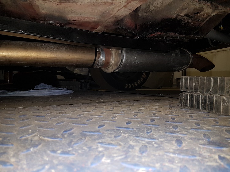

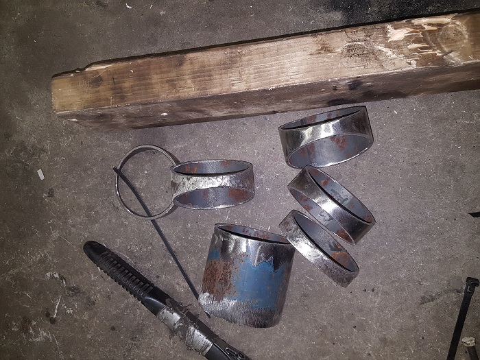

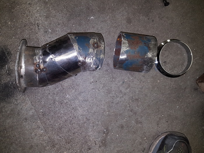

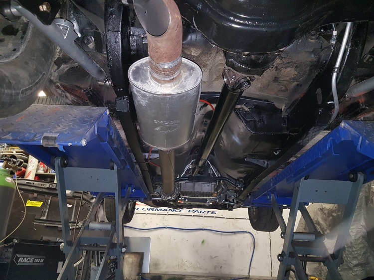

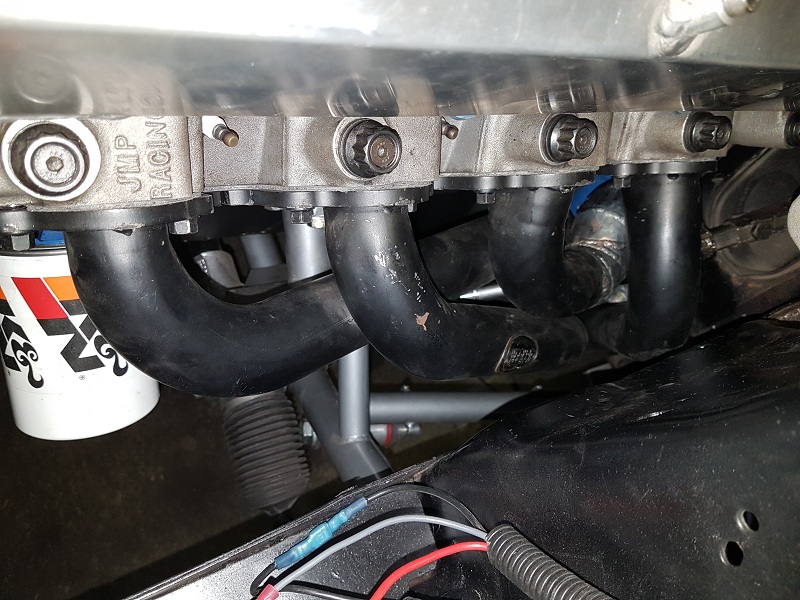

litt eksos issues..
førerside så kræsjer røret videre fra collector rett i girkassetraversen "shock" lol ;)
mekke te noke "stepdown" rør greier for å gå klar..
lage noke "kakestykker" ja.
fikk tak i ett billig rør 3,5" litt tjukkvegga men det gjør ikke noke.. skal ikke bli så langt og mindre tjangs for å brenne hull under sveisinga mi hehe.
henger 3.5 - 4" over gulvet .. litt lavt men så skal ikke denne kjøre langs veien likavel så det speller liten rolle.. bare være obs på når den skal på hengern.
skal rette den litt oppover senere.

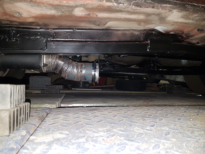

InnleggSkrevet: Fre 16. Mar 2018 21:44
nesten ferdig på førersiden..
sveist på v båndklemme for å ha en "hurtigkobling" så det går kjapt å ta av på visse arrangements ;)
må bare mekka noke oppheng bak på potta som også er kjapt å få av

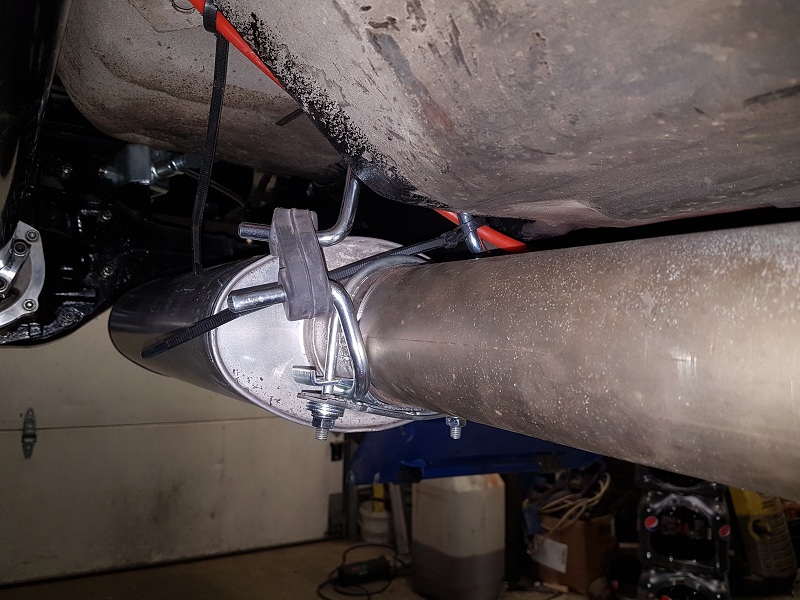

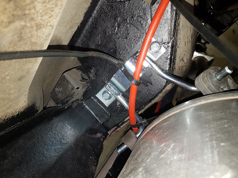

InnleggSkrevet: Lør 17. Mar 2018 21:20
handla noke eksos opphengsgreier på biltema og er nuh ferdig på førerside. :mrgreen:

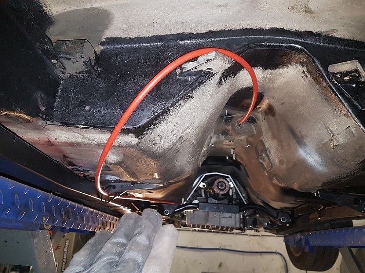

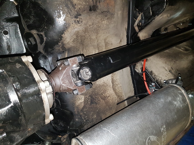

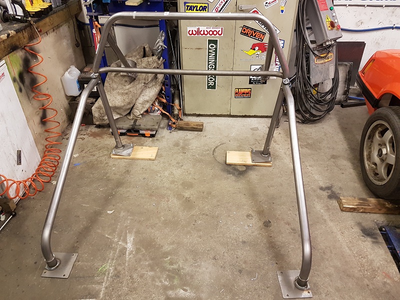

Datt inn ett 6 punkt bur her en dagen.. er bolt inn bortsett fra røra bakover må sveises i bøylen.

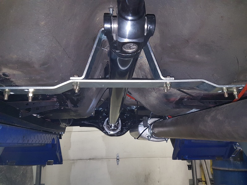

mellomaksel kom også som jeg kjøpte brukt her på berget.. måtte bare skifte slip yoken mot kassa da den var for toploader og ikke pg kasse.
fått på plass driveshaft safety loop
