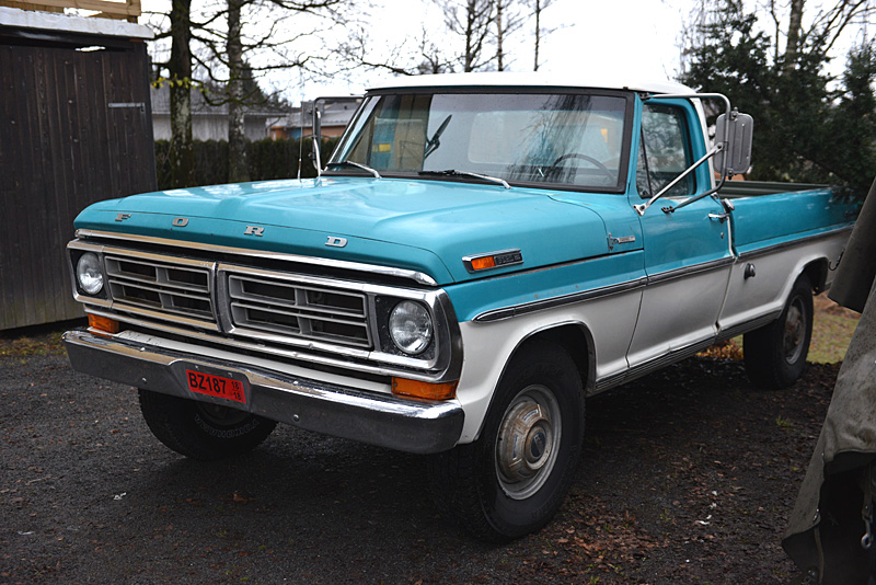

Tar gjerne imot flere kommentarer på dette, men jeg må følge opp med et Idiot-spørsmål. Jeg ser det som en selvfølge at denne skal ha bly-erstatning i bensinen? Det er da ikke mulig å kjøre blyfri her? (Selv om jeg vet at mange amerikanere dropper bly selv på disse gamle bilene,...). Det betyr at det kan være noe eldre blyfritt på disse tankene...
OG: Er det noen bensinstasjasjoner som har bedre bensin enn andre til amcars?

Kan ikke spesifikt uttale meg om din bil. Men på min -78 så kjører jeg vanlig 95 oktan med blyerstatning fra Statoil ca. hver 4. fylling. På Barracudaen kjører jeg 98 oktan med blyerstatning på hver fylling.

Har en 70 mod F100. Har bare brukt 98 oktan. Den går som bare det.
InnleggSkrevet: Man 26. Nov 2012 00:00
Innlegg: 166
Bosted: Fredrikstad
Min 1973 F100 bruker 95 blyfri.

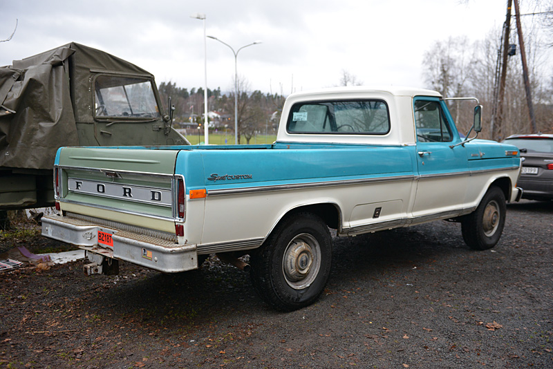

Angående de to tankene så er jeg ikke helt enig med AW-100..
To tanker var standard på Camper Special, ekstrautstyr på alle andre. Bilene med en tank har kun den bak setet, jeg vil derfor anta at den bak setet er "main" (hovedtanken) mens den under bilen er reserve.. På min er den under fjernet så jeg kan desverre ikke gi deg et 100% sikkert svar.
Er spiralfjærene foran på bilen din byttet? Skulle gjerne hatt min like høy foran. Den er ganske sigen i snuta og det ser litt rart ut med de store hjula..

Magefølelsen sier at MAIN er bak setet. Det var denne tanken som ble fylt mest av meg når bilen kom til Norge.
Fjærene er ikke byttet så vidt jeg vet. Bilen ser rett og fin ut synes jeg, men den er ikke høyere bak som kanskje er litt vanlig. På en annen side så digger jeg høyden foran. Blir jo litt "gasser style". he he. Disse dekkene er jo veldig store, og bidrar til den looken jeg vil ha. De er 30,5 høye, men denne bilen ble levert med så stort som 30,64 høyt...
Spørsmål: Har oktan og bly noe å si for hvordan bilen tenner? Er det mest "safe" å bruke 98? Og vil bly eller ikke ha noe å si for hvordan bilen går? Tips? Jeg skal fylle tanker idag..

Disse motorene har nesten ikke noe komp. Kanskje rundt 8,2:1 originalt, og med slitasje er det mindre.
Bruk 95, finner du 92 er ikke det no problem heller.
Har aldri fylt blyerstatning på noen av mine biler, og heller ikke hatt noe problemer med ødelagte eksosventilseter. Tror det går kjempefint for deg også uten.
