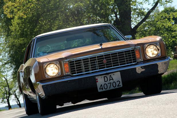

Kult prosjekt, legger ved et par bilder av min 72
IMG_9001.jpg [ 95.67 KiB | Vist 12397 ganger ]
IMG_9000.jpg [ 98.05 KiB | Vist 12397 ganger ]
