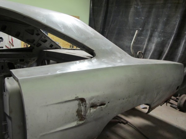

Glemte jo å legge ut bilde av økse merke, som dem kun hadde sparkla igjen.
Regne med det e noen som kansje kan forklare hva alle de hullene vidre bra er. tenker selv at det er noe dem har brukt for å trekke ut bakskjermen. var det vanlig i gammle dager, eller hva har dem styrt med? er jo ikke kule Hull etter maskinpistol :)
side1.jpg [ 58.25 KiB | Vist 7927 ganger ]
InnleggSkrevet: Tor 08. Mar 2012 08:59
Innlegg: 970
Beklager at jeg ikke har gitt deg flere bilder av torpedoen, men jeg har som vanlig rotet bort bateriladeren til kamra.
Det ser ut som noen har kjørt borti noe skarpt og bulket bakskjermen. Og i stedenfor å demontere bilen invendig har di boret huller for å dra den ut igjen. Helt vanlig billig Amerikansk reprasjon. Husk at disse bilene ikke hadde noe verdi en gang i tiden, så at di gjorde det på denne måten kan ha reddet bilen i fra å havne i pressa.

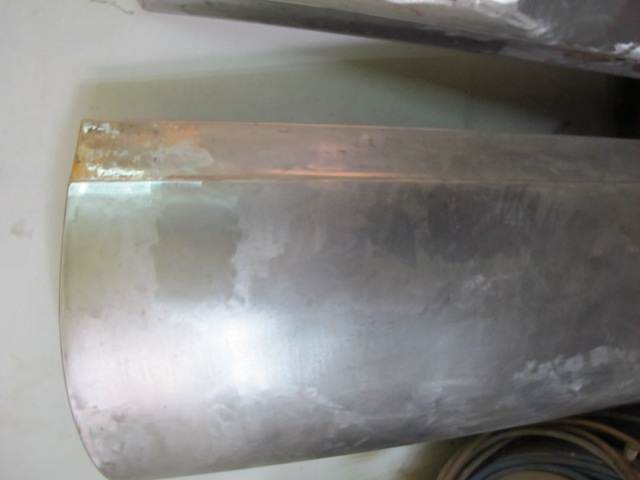

InnleggSkrevet: Lør 31. Mar 2012 08:18
har ikke vært så kjempe mye å oppdatere. litt feile stål derer og litt for lite. så venter fremdeles på nye deler fra USA.
Vist noen trenger front dørk plater, så har jeg nye liggende.
men litt er gjort. skjermer har fått nye feste ører. den eine døra har fått seg en liten lapp
skjerm.JPG [ 60.23 KiB | Vist 7706 ganger ]
