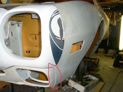

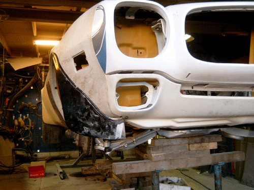

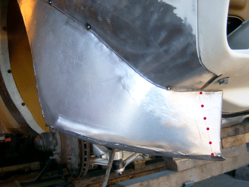

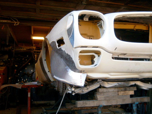

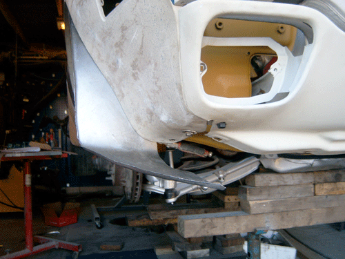

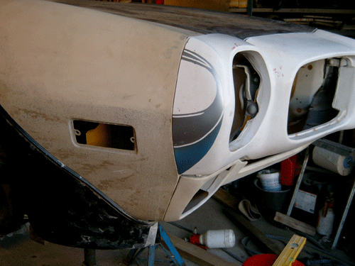

:) Fikk gjort litt i dag også, No begjynner e å bli fornøyd med klaringer og overganger rund forbi :-k e får det ikke bedre no , skal ta en siste sjekk på høyder i morgen for å være helt sikker på at alt e likt, :-k får ta resten med litt sparkel no , samt at e må tigge litt på skjærman somme plasser.
No blir det litt plate arbeid for å lage flaresene og spoiler`n fremme
må innrømme at e begjynte å bli litt lei klaringer no , så det skal bli arti å gjør noe anet igjenn :)
Filkommentar: Skal bygge ny frontspoiler , hvor si kan e ha den uten at det blir stykt
258.gif [ 115.67 KiB | Vist 4187 ganger ]
259.gif [ 106.77 KiB | Vist 4187 ganger ]
Filkommentar: Etter at e har justert klaringer så vart nedre frontstykke litt kort, blir å kappe og legg i en bit
260.gif [ 116.13 KiB | Vist 4187 ganger ]
Filkommentar: No har e fått de klaringer e vill ha , vart mye bedre dette
261.gif [ 115.6 KiB | Vist 4188 ganger ]
262.gif [ 109.36 KiB | Vist 4188 ganger ]

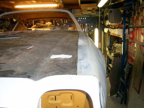

:) Putra litt i går kveld også :) har begjynt å lage til fender flares foran , var litt vanskelig å bestemme seg hvordan de skulle se ut :-k såg litt på de som year one laga til te transame`n , syns de vart litt firkanta :-k , så e valgte å ha litt runde former på de , ser det vell ikke så godt enda , men når e får på frontspoiler`n så får e se hvordan det blir , hvis det ser helt for jevligt ut :roll: så går hele greian på båss :lol: , så laga e nye da :)

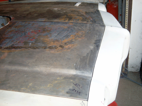

Filkommentar: Får se hvordan den blir når får laga og montert front spolier`n
265.gif [ 107.1 KiB | Vist 4118 ganger ]
Filkommentar: del 2 er laga , klar til sveising den no, den skal kappes og bokkes i kant mot frontspoilere`n slik at det blir en fin sjøt der.
Hammra en kant inn mot skjærmen slik at den ligger 100% inn til.
Har igjenn litt retting i nerkanten på`n før e puktan i hop
264.gif [ 112.42 KiB | Vist 4118 ganger ]
Filkommentar: Laga til den første delen
263.gif [ 112.08 KiB | Vist 4118 ganger ]
