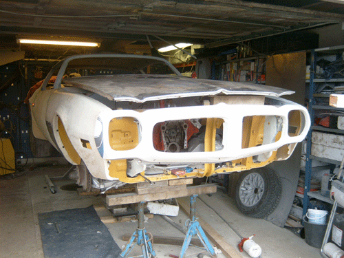

:) putra litt i dag også , da e komm ned i garasjen i dag , så var e ikke så fornøyd med skærmen like vell #-o , men e la på pansret for å sjekke hvordan alt så ut med tanke på klaringer , :-k etter en del x målinger så viste de seg at e må justere venstre døra ut 2,5mm i øvre kant mot skjærmen, slik at pansret har like klaringer alle veier , hvis e ikke gjør detta ,så får e for stor klaring mellom pansret og front`n i ene hjørnet , det vill ikke bli fint nei :-k
så da blir det å ta ned skjærmen å gjøra detta :)
Blir å få detta 100% nå , så blir det å montere styrepinner både på dører hengsler og skjærmer slik at det passer akurat der , samt å merke alle skimsa , da skal det bli enklere å monter delene etter lakkering
:) steike e gla e ikke hold på med ny lakka deler :wink:

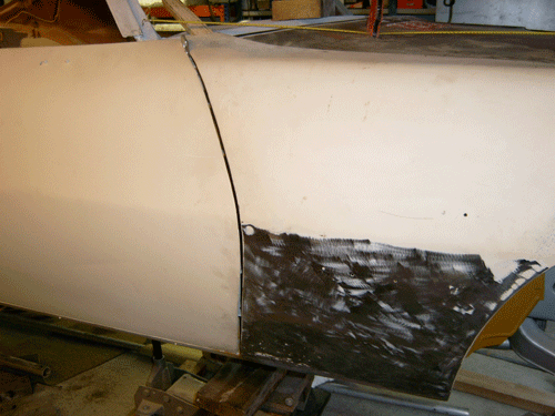

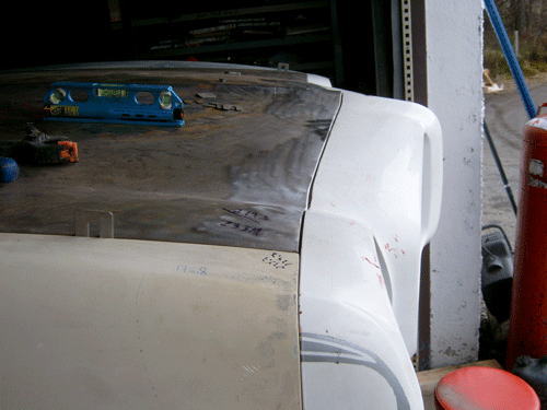

:) fikk gjort litt i dag også, begjynner å ligne på noe no :-k men e har litt justeringer igjenn da før e fornøyd , så det blir å bruke litt mere tid på detta der :)
