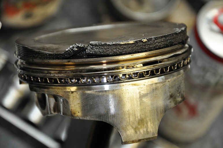

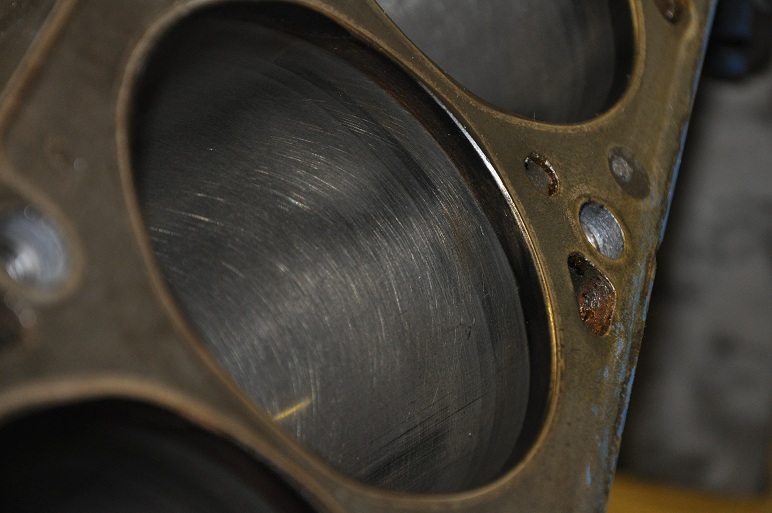

Ser ut så sylinderveggene har fått kjent litt på skaden også etter bildene å dømme?

Da klarte eg ikkje å venta lengre så eg slengte blokka oppi hengern og kjørte innom og fikk sjekka opp skaden og han anbefalte å skifte alle 8 stemplene just in case.
så da blir da det :)

Det va nå bra! hehe. Går du for samme type stempler? eller mulig å kombinera me ein aen type stempel me det stroker kitet?

kan bruke de stempla jeg vil bare de har klaring te ventilane og passe på veivstakane .

Demontert alle stempler i dag litt riper i oppe og nede i sylindrene noe det også var før overhaling i fjor så det så greit ut.
hone litt før jeg monterer nye stempler.
