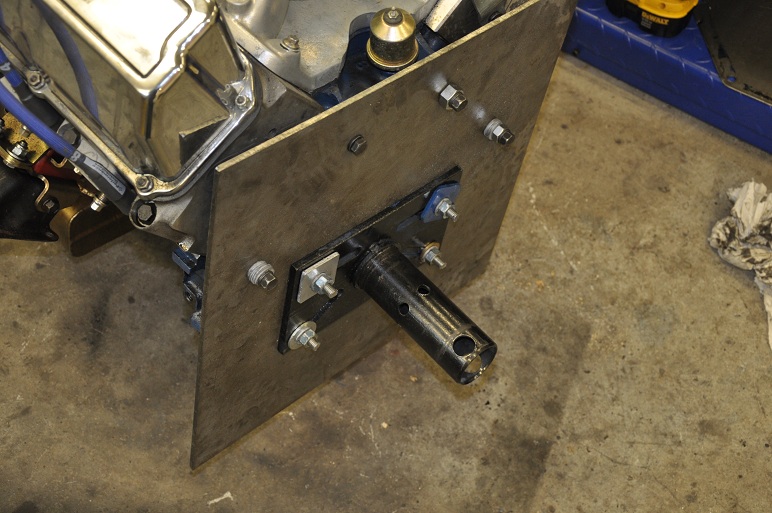

Fortasatte idag med å lage til ei plate til motorbukken da eg ikke var helt fornøyd med de festemulighetene som var der fra før... :)

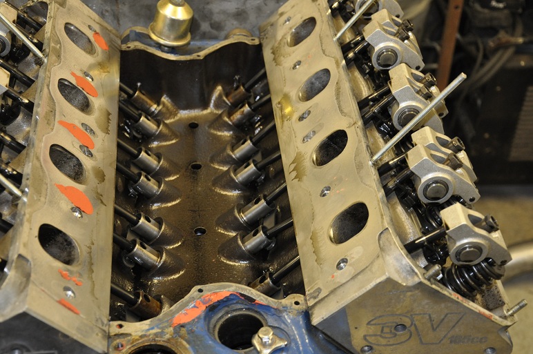

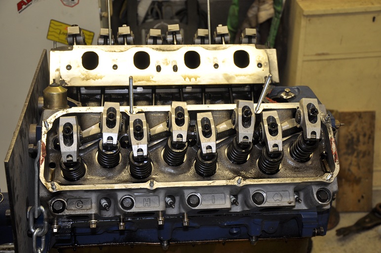

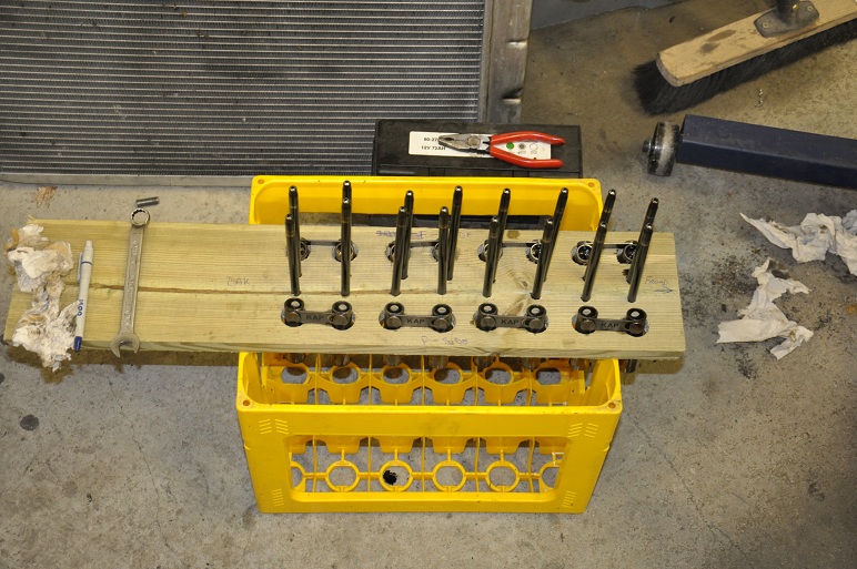

InnleggSkrevet: Man 07. Nov 2011 00:02

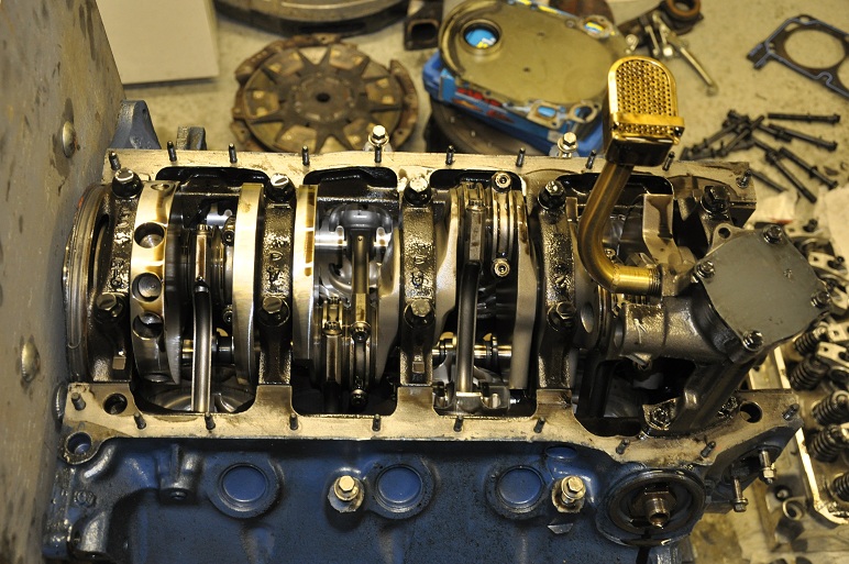

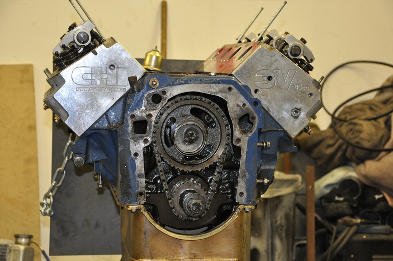

begynte å demontere maskineriet også wee , må jo sjekke om alt er okey under der hehe

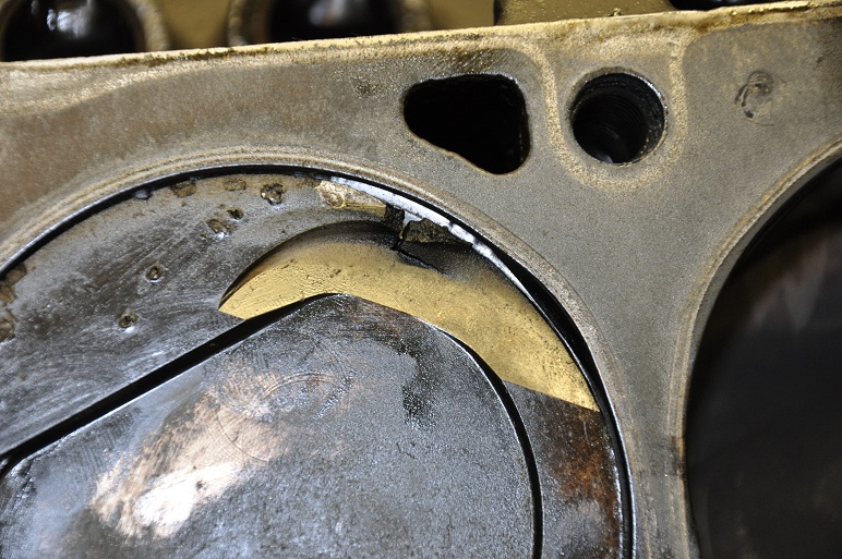

InnleggSkrevet: Man 07. Nov 2011 00:10

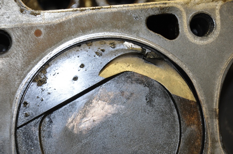

var egentlig litt i tvil på om eg skulle ta av toppane men er glad jeg gjorde det nå .... :roll: #-o
What the fuck happend here :?: :?:
hehe jaja shit happends slik det ser ut så er det kun stempelet som har fått juling så det må sikkert byttes .
Håpa det ikke er noe mere skal få en motorkyndig til å se over maskineriet for å se om det er noe anna som er skadet men det ser ikke sånn ut for meg iallefall.. ( lever i håpet hehe)
Men dollaren er jo lav så det ordner seg nok ... :mrgreen:
men lurer på hva som har gjort dette .. feil tenning\mager blanding osv osv.. kan for høy fortenning forårsake noe slikt ?
Husker den gamle malloryen min som røk til helv.. den ga jo 50 grader fortenning og jeg vet ikke hvor lenge jeg kjørte med dette før jeg oppdaga det men kan ikke si jeg merka noe på motoren...
ser for meg ett helsikkes leven hvis den store biten som er i ferd med å løsne fra stempelet hadde løsna ... hehe like godt at jeg aldri kom meg til dyno i år da :mrgreen:

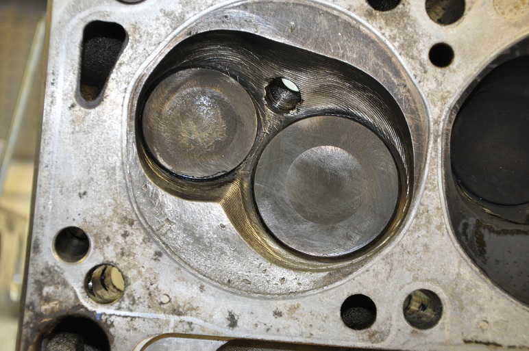

Koss såg ventilane ut?
67 mustang
79 mustang
InnleggSkrevet: Man 07. Nov 2011 17:47
helt fine de . de bitene av stempelet så ut til å ha havna i klemme mellom stempel og den delen av toppen der det ikke er ventiler.

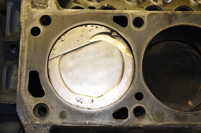

InnleggSkrevet: Man 07. Nov 2011 19:49
Da har eg tatt noe mere bilda....
har nå rengjort stempelet så det litt lettere å se skaden. er ett par andre stempler som også har bittelitt "metall" mangel helt ute på stempelet ved innsugsventilen det er det svakeste punktet på disse stemplene.

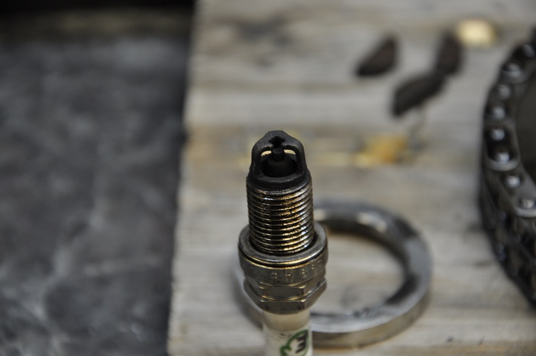

InnleggSkrevet: Man 07. Nov 2011 19:54
Men i dag så skrudde jeg ut tennpluggene og fant ut litt mere gøy hehe..
på 1 bildet så er pluggen slik den skal være og på det neste så er den slik den ikke skal være.. ser nesten ut som det har smelta bort endel av pluggen .
3-4 plugger totalt hadde litt skader men den skadde på bildet var den verste.
toppene ser veldig bra ut og ser ikke ut til å ha fått noe nevneverdig skade...

InnleggSkrevet: Man 07. Nov 2011 22:37
Innlegg: 243
Bosted: Hønefoss
Det er E3 Diamond Fire tennplugger ser jeg. Funderte litt på å kjøpe det selv, men valgte å gjøre litt research på nettet først. Der var det ikke mange positive tilbakemeldinger gitt. Flere hadde opplevd akkurat det jeg ser over - smeltet plugg. Og påstanden om at forbruket gikk ned viste seg å være det rake motsatte på en relativt gjennomført test (som E3 selv ikke hadde fingerene i) - høyere forbruk altså.
Jeg har ikke linkene lenger, men man kan bare søke litt på det selv hvis man er nysgjerrig.
InnleggSkrevet: Man 07. Nov 2011 22:43
ah såpass. hmm men grunnen til at de smelta her er sikkert som den motorkyndige sa da han så bildene mine en mix av mager blanding og høy tenning,,
så på fredag så får jeg vite hva som må byttes mye mulig at det blir ett nytt sett stempler og disse er keith black stempler..
