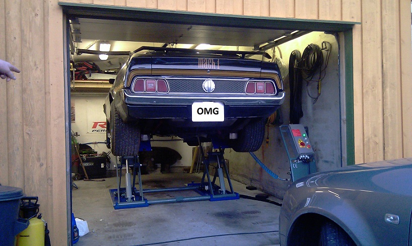

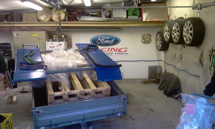

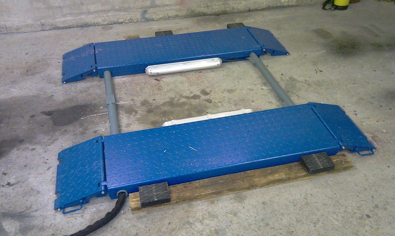

Gjør meg klar for vintern hehe...
Biltemas sakselift 3 tonn løfter bare 1 m men har ikke takhøyde te særlig mere likevel pga garasjeporten bygger så mye ned.
Får montere resten i løpet av helga og prøvekjøre den litt.
Fordelen med denne er at det er grei plass midt i midten på liften når man er under bilen med tanke på girkasse fjerning osv osv..

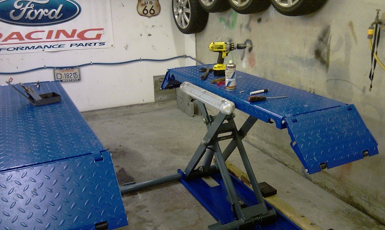

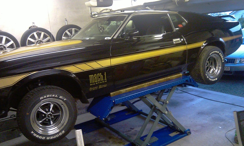

Da er alt kobla te og løfta bilen gjorde den også :) ble ganske grei høyde klarte nesten max høyde skal bare fixe noe på garasjeport greiene så kan eg løfte noen cm til :)

Hvor mange ca stikk bukken over bakken når den e nedsenka, må den boltes fast, eller kan den stå heilt laus
InnleggSkrevet: Tor 29. Sep 2011 21:53
tja tror det blir noenlunde likt uansett ka vei....
bukket stikker 105mm over bakken når an e nedsenka har ikke målt men det er det det står påtemaen sine nettsider.
trenger ikke boltes men jeg har borra 3-4 hull og satt noe lause bolter nedi betongen får hvis jeg prøver å kjøre oppå uten de boltene så sklir bukken på gulvet..

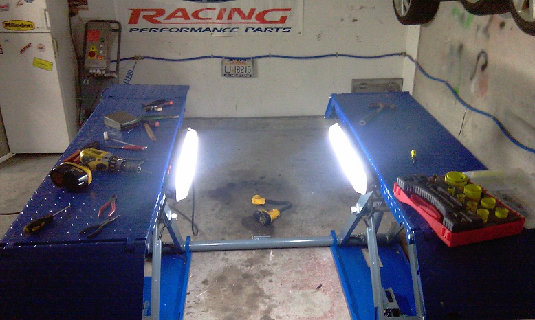

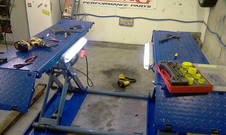

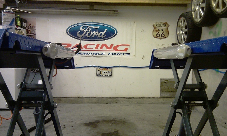

fikk det for meg at eg skulle montere noe lys på denna bukken så sånn blei det..
ikke allverden med kun 18w men 32w ble for lange men er bedre enn ikke no da :)

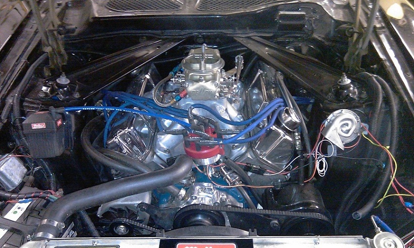

Da har eg og ett par knallar klart å koble til den digitale mallory e fire fordeleren og jaggu funka an o :)
bare for å sjekka at an virka før eg parkere dyret for vintert så får me sjå om det blir å ta ut motoren av en 69 thunderbird i helgå og så min motor senere en gang jadda.. :)
