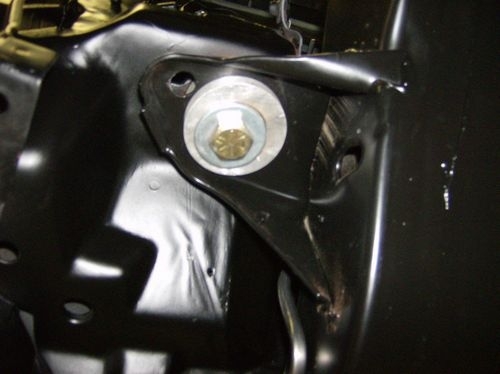

Olav skrev:
På frontramma har du fremre og bakre innfesting mot karosseriet. (Glem supporten) På de fremre er det styrehull, tror det er 1/2" eller 9/16" som en bruker for å rette opp ramma i forhold til karrossen. Når hullene er overens så er ramma på rett sted!
Olav
Å dem ja , stemer alt det , de ene i karosen e avlangt , brukte laser i tilegg e når e monterte ramma :)
 Innleggets emne: Re: Subframe
InnleggSkrevet: Søn 06. Apr 2008 21:57
Innlegg: 1605
Bosted: Klepp/ Stavanger
Olav
Er runde....
Subrame.jpg [ 60.95 KiB | Vist 4192 ganger ]

Olav skrev:
Olav
Er runde....
:) Begge er runde i ramma , men den ene mener e var avlang i karossen

Olav skrev:
Olav
Er runde....
:) Var nede i garasjen og sjekka , den på høyre side i karossen har ovalt hul sideveis

Får du retta opp det som er rundt og tatt et middelmål på andre så har du et bra utgangspunkt
:) Ramma er rett montert den , gjør ikke noe mere med den før den skal monteres ned igjenn
