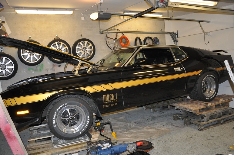

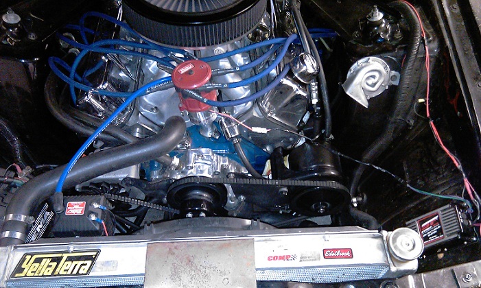

Da har eg kjøpt den Mallory Comp ss fordeleren og MSD streetfire tenningsboxen som jeg låne an en kar tidligere.
Bilen brukte jo 1.8l på mila på turen til østlandet forrige helg :(
+ at motoren fuska over 5000 rpm med den gamle fordelern.
var en tur til bømlo i helga og når bensin nåla begynte å røre på seg før jeg kom frem til Bremnes på bømlo ja da må det jo være noe gæli da det bare er rundt 7 mil eller så .
Men etter en liten tur på ca 7 mil i dag brukte den ca 1.5l på mila og det var ikke fin kjøring hele veien , så jeg vil anta at hvis jeg hadde kjørt fint så hadde den ligget på rundt 1.1L - 1.2L.
og nå er all fusk borte vekk :)
Følte også at det mangla mye hk men eg tror de er på plass nå hehe

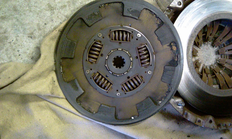

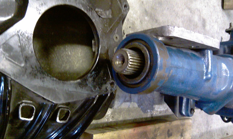

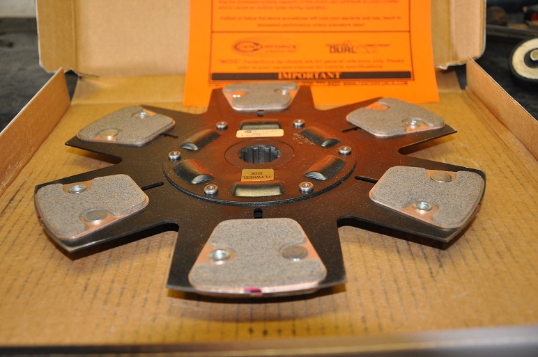

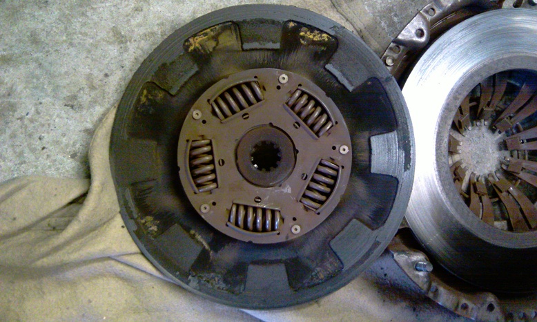

Da har eg tatt ned kassa for å skifte clutch lamellen som var "shot to shit" takket være meg selv hehe holdt nå greit til elverum og tilbake da.
En ny Centerforce DFX ceramic er på vei fra summit.

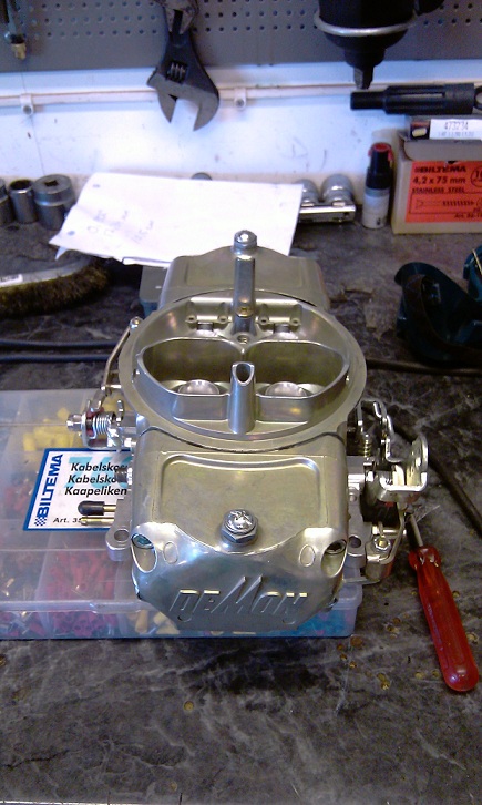

Speed Demon 850 er på plass på benken her ;)
Fordeleren som var til rep i USA er også kommet tilbake ferdig reparert bare å håpa dritten virker denne gang da hehe.
Er noe vibrasjoner i girstanga under visse hastigheter lurer på om det kan være noe lager på utgående aksel som kan være dårlig ??
Gjelder en 4 trinns toploader RUG D2
Den akslingen som er vist på bilde har noe slark til sidene men ikke inn\ut..
Er også en ulyd av og til idet jeg gir litt på i 4 gir men med en gang jeg gir på litt mere så er lyden borte vekk.
Mener å ha hørt den lyde i 3 gir pg men det er nok helst i 4 giret det kommer som oftest.

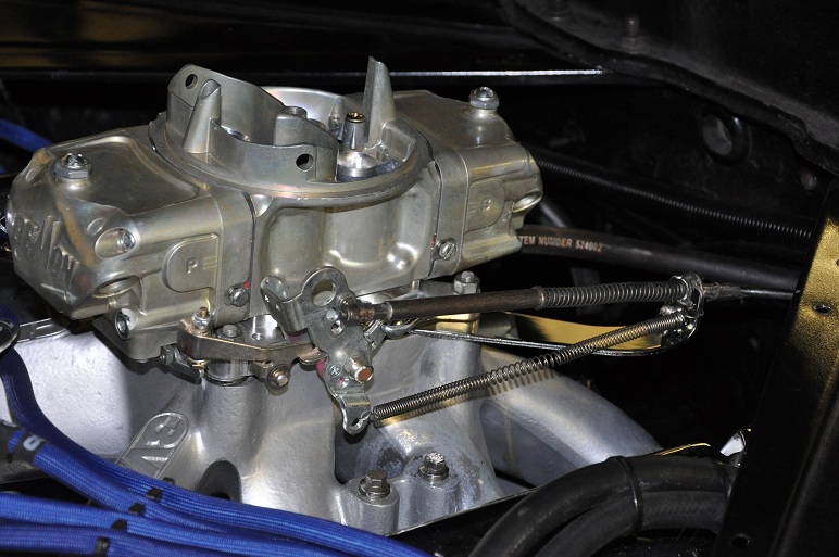

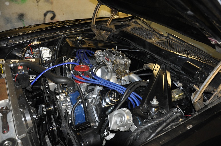

Satt på demonen,fixa gasswaier greiene så nå e det gudd shit :mrgreen:
Kjøpte dynocat 20\50 olje og filter og biltemas classic 7" hovedlykter en mustang her i byn bruker disse og det veldig bra ut på den iallefall.
bruker H4 pærer samme som jeg har i de gamle men der er den ene lykta knust pga stensprut derfor bytter jeg.

Da var ny clutch lamell på plass og resten av delene blir montert så snart eg får tjangs dvs i løpet av helgå.
fikk start og med nye gasser men den lekker så ei sil ved de nye røra som er koblet inn på gassern.... skal få tak i proffe koblinger (automotive) elle ka det nå hette slike røde\blå fargede koblinger.... osv osv..
