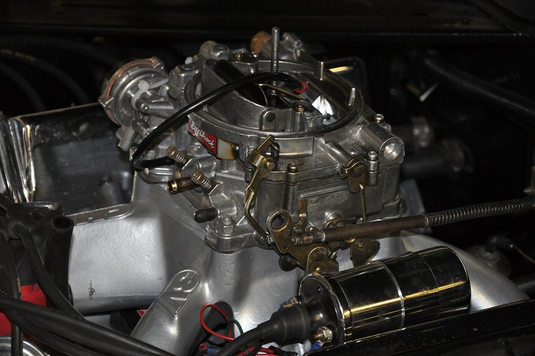

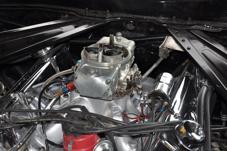

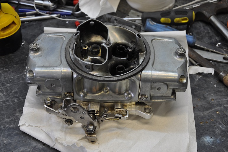

Har litt problemer med endel fusk over 5500 rpm..
har testa på 2 gir da fusker det litt og på 3 gir så fusker det endel mere.

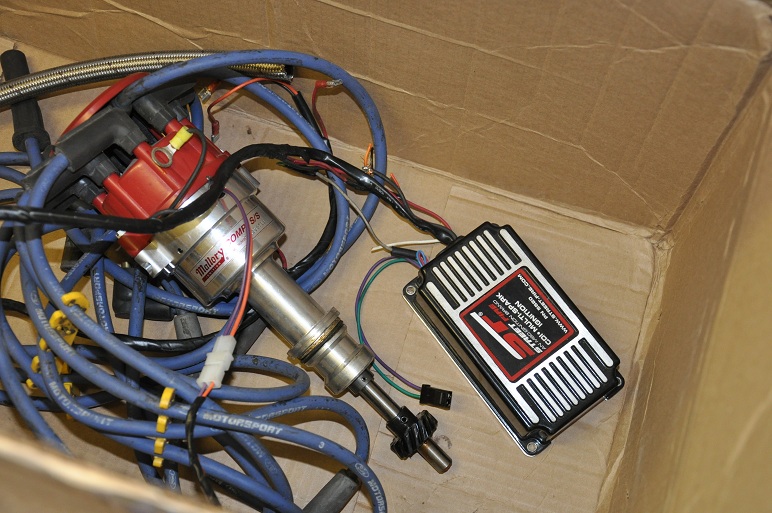

fikk låne en holley dp demon forgasser 750cfm og en annen fordeler med tenningsbox så nå skal jeg prøve å se om det hjelper å bytte noe av dette. :)
Satte på holleyen og vil påstå at den gikk noe bedre og med noe mindre fusk en før men som sagt så er det fremdeles litt der,han jeg lånte denne av mente det var en mulighet for at maskinen fikk for lite bensin i dette turtallet og oppover.
Har ikke justert denne skikkelig enda men den har stått på en lignende motor så det skal ikke være så gale da så det spørs om det hjelper å justere.
Hvis ikke det hjelper så tester jeg ut fordelern i morra.

InnleggSkrevet: Man 13. Jun 2011 15:51
bilen går så ei kule med demonen og den andre fordelern med tenningsbox.
vil tro den går omtrent likebra med edelbrocken og men det gjenstår å se. :)

Edelbrocken har vel rykte på seg å gi for lite luft til blandingen iforhold til Holley.
Spesielt på trimmede motorer.

Merklig måte du har ankret gasswaieren på ( hvis jeg tyder bildet riktig), ankringen bør være på motoren ikke i karroseriet?
Hva tror du skjer hvis det venstre motorfestet ryker av? ( er det venstre som alltid ryker)
InnleggSkrevet: Tir 14. Jun 2011 16:36
Registrert: Man 02. Mai 2011 09:23
Innlegg: 198
Bosted: Valderøy
Ohh... Ja, den måten å feste gasswireren på såg meget skummel ut syntes eg også. Må huske på at motoren alltid beveger seg litt i forhold til karroseriet.
InnleggSkrevet: Tir 14. Jun 2011 16:53
Godt poeng det ja har faktisk aldri tenkt på det . ble slik da jeg bytta innsug og det gamle greiene ikke passa lengre
Men tror ikke de nye festene ryker så lett hehe

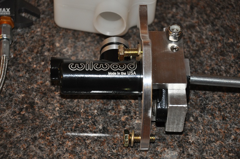

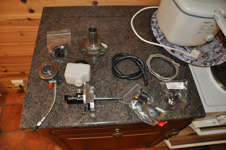

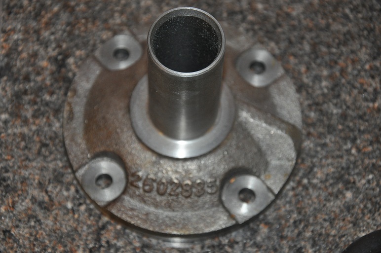

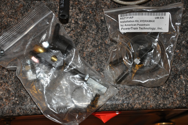

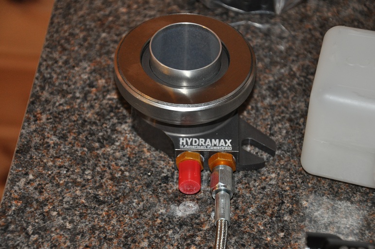

jepp jeg var litt frempå tidliger og påstod at det hydrauliske clutch kittet var sendt noe det altså ikke var men i dag henta jeg det på posten... weeee :) :mrgreen:
Mangla jo seff monteringsanvisning da men har sendt mail med fråga angående dette..
