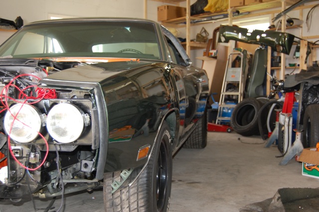

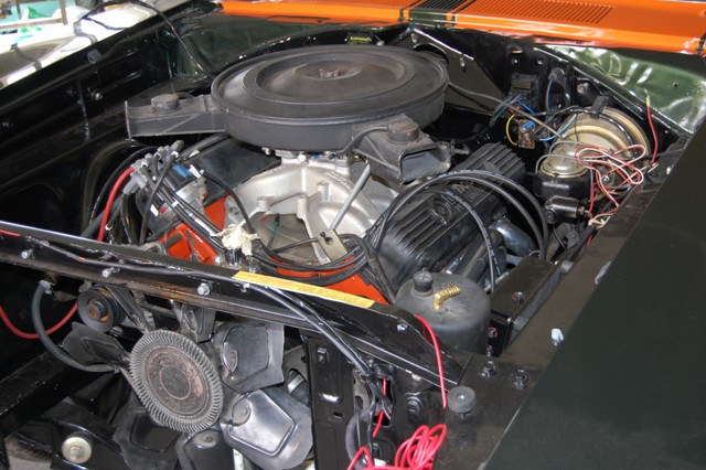

Et lite stykke videre siden sist. Håper å kunne teststarte motoren om et par ukers tid. Først skal det rydde i pluggledninger og andre kabler. Batteriet blir montert bak. Dunken dere ser ved siden MSD boksen er vakuum tank for økt bremsestyrke. Motoren gir litt for lite vakuum selv.
DSC_0135.jpg [ 129.05 KiB | Vist 5219 ganger ]
DSC_0137.jpg [ 125.41 KiB | Vist 5219 ganger ]
DSC_0130.jpg [ 126.44 KiB | Vist 5219 ganger ]
DSC_0131.jpg [ 119.27 KiB | Vist 5219 ganger ]
DSC_0134.jpg [ 133.86 KiB | Vist 5218 ganger ]

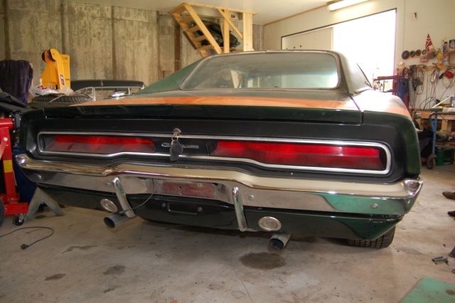

Bilder
DSC_0132.jpg [ 118.28 KiB | Vist 5216 ganger ]
DSC_0136.jpg [ 97.31 KiB | Vist 5216 ganger ]

Takk for det. I dag har tiden gått med til montering fronten igjen (tips, ikke gjør det alene da den er rimelig tung), viskersystemet pluss en del småtteri. Bilen er en smule senket (ca 1 tomme) og den fikk et bra stuk. Kommer flere bilder om kort :D

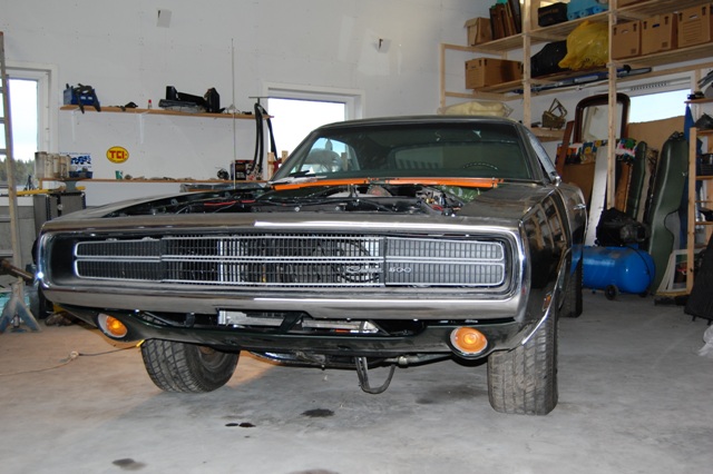

Nå med front. De komnende dagene går med til å montere dashboard, strekke batterikabler (bak til front), montere det gamle interiøret (det ny får blir til vinteren ellers rekker det ikke å bli noe kjøring i sommer), etterskru og sjekke alle koblinger for å nevne noe. Dørscoopene må også vente til vinteren grunnet tid
DSC_0139.jpg [ 126.38 KiB | Vist 5084 ganger ]
DSC_0143.jpg [ 122.54 KiB | Vist 5085 ganger ]
DSC_0145.jpg [ 127.14 KiB | Vist 5084 ganger ]
DSC_0147.jpg [ 121.93 KiB | Vist 5084 ganger ]
DSC_0148.jpg [ 118.33 KiB | Vist 5084 ganger ]

Endelig fyra det såvidt i dag. Hadde et h.... med å få den mekaniske fuelpumpa til å passe ift støtstangen. Det tok noen timer før jeg fant ut hvorfor den ikke fikk bensin. Har ikke vært helt nøyaktig med å finne TDC da det ble litt flammespytting og smell i starten. Tar en ny mer nøyaktig runde i morgen. Hadde dessuten gjort den klassiske feilen m/180 grader feil. Skal nok få tunet motoren etter beste evne i helgen. Etter det gjenstår det litt justering på det elektriske men her har jeg god hjelp fra Hortensiden:-
