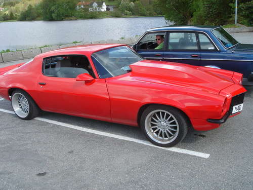

artig bil du har har sjøl en 70 modell camaro,er av den oppfattning at det er 70-til 74 som er camaro resten er bare piss spør du meg då hehe,besøk gjerne www.chevroletcamaro.piczo.com or og se bilen min,må vere den små bakruta for og vere en camaro,og de fra67-til 69 hmmmmm er jo litt tøffe men oppskrytt..og vanllige mann i gata har jo ikke råd til dem uten at man vinner i lotto hehe og de etter 74 ja de har stor bakrute det sier nokk om dem hva faen ska man med pannoramautsikt bakover neeeeh der ska det ve mørkt og litt intimt hehe,kan komme og hjelpe deg med de kulene dine eg,eg bor no i bergen og har sans for camaro har en del tid så det er ikke no problm,og trenger du råd vink eller hjelp kan du gi en lyd på madmax404@msn.com det jeg ikke har gjort med camaro er ikke vert og gjøre. sånn er det stiiilig med litt yngre krefter og entusiaster det liker vi,kan bare si n liten ting til om ungdom og bergensklubben neeeeeeee det er en dårlig kombinasjon om du ikke har en strøken bil,mye peng i lommeboken,liker du og børne og ragge då bør du melde deg inn i noe annet for børning kan man ikke ha noe av og tenk på kor det ødelegger bilen hehe nokk kritikk til de de fra bergen som leser vet kem eg er så hehejau jau nei en gang til stiiiilig bil og haper du får prosjektet ditt til men tro meg du har enno mangen timer i garasjen forran deg jeg vet hehemen bare gi en lyd du artig og utveksle erfaringer og hmmmm sant og si så sku eg hatt en titt på bilen din for og finne ut noe om min hehe see u

ska prøve og sjekke opp ka han ska ha for fronten eg,han ba meg komme med ett bud,men fant ut att det var litt dumt og kjøpe en hel front når eg egentlig bare har bruk for en skjerm(va litt uheldig på våt vei og dulta borti ett autovern...hmmmm kjedelige saker med nylakka bil tihi mwen sånn som skjer)og har muligens bruk for ett orginal panser oxo kommer litt ann på hva biltisynet mener om scoopet mitt det er hvertfall helt i grenseland på hva de godtar heheså eg er no hvertfall villig til og legge ut en tusing eller gjerne 1500 for ett panser så blir jo fronten billigere for deg men men er faen ikke sikker men no har eg studert bildene av bilen din og min og eg mener 100 prosent sikkert at panseret mitt er litt spissere i formen en det panseret ditt er men er mulig eg tar feil.har nok msn og har godtatt deg så du er på listen hehe snax

ja det er den med leppe den heter rs/ss front.....de lærde strides litt om de men er ganske sikker på at camaro 2 door coupe kom med den fronten eg har,så kom z28 med make front men med kappet støtfanger,så kom rs front den har kappet støtfanger ingen lys under støtfangeren to runde små lys vet siden av hovedlysene,så til slutt kommer rs/ss fronten men alt fra rs fronten men med leppa under,og en hmmm kossen ska det forklares jo ett mellom stykke mellom frontplate og grill, så grillen stikker enda lengre framm og peker litt mere ned ska se om eg klarer og finne ett bilde eg .håper du skjønte dette hehe og til dokker andre lærde tar eg feil eller var dette riktig????og bare en ting fronten min er egentlig en klone for eg har en helt vanlig front med kappet støtfanger og det er mangen som har komt og sagt til meg og spurt om bilen min er en z28 pga fronten men det er det altså ikke

såg du hadde vert inne på hjemmesiden min oxo.ja bor i bergen bilen står på laksevåg og bildene er fra vårmønstringen på lagunen,har vert med i amcar miljøet i bergen siden eg var like gammel som deg,skjønt jeg hadde bare råd til noen gamle utslitte valianter og darther på den tiden,kunne bare drømme om camaro e då hehe ble kjent med camaroen min i 1993 då kjørte eg den fra sogn til bergen som nittenåring det var stort,fikk endelig råd til den noen år seinere hehe er i dag 33 år gammel men føler meg ikke en dag over 20 så det er helt rett det du kaller deg for og bli gammel og erfaren må man først være ung og galen.....tror eg ligger på det stadiet at eg er galen og nesten erfaren hehe.....tror ikke du vil tro alt vi har funnet på oppigjennom tihi men bare uskyldig morro med bil ass..kappkjøring over bryggen i 170 med purken på hjul foreksempel tihimen det vakje meg som kjørte......... tror eg
