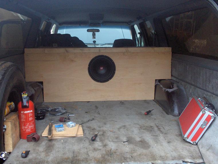

har fået en enkelt 12" sub, ind i bilen, sammen med en lille Magnat forsterker!

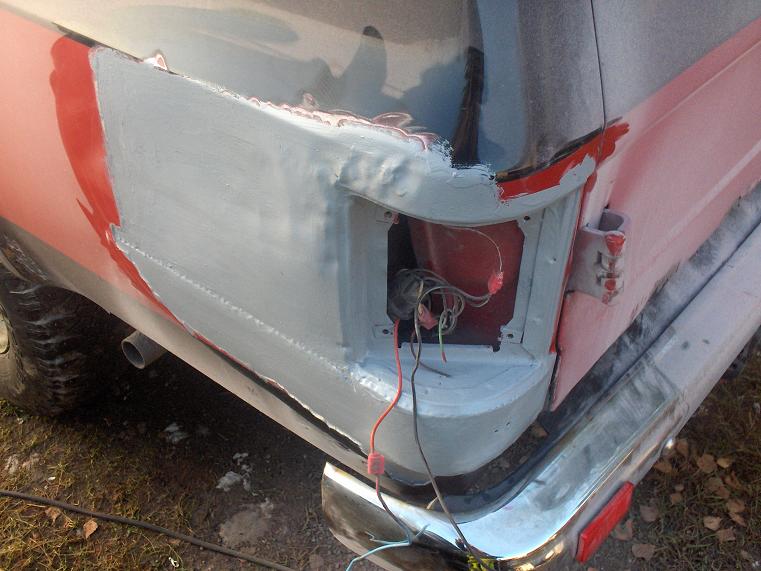

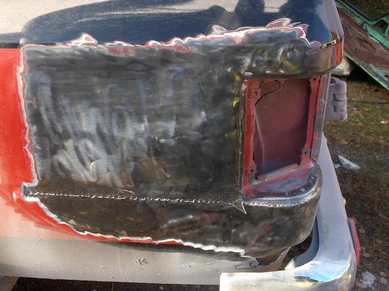

Har osse haft mistanke, om en gammel skade på venstre side av bilen bak!
fikk i dag min mistanke bekreftet!
De som tidligere har jobbet på bilen, har ikke gjort noen bra jobb!
for det første, har de bare punktsveiset platen på, hvilket kan være greit nokk, hvis de havde husket å behandle baksiden, hvilket de ikke har gjort!
de har heller ikke rettet bulken ordentlig ut, bare klinet på sparkel!
så når bilen vibrerer, så sprekker sparklen! såen noget drit!!!!!
jeg fjernet overflaterusten, og klinede på ruststop, men må nokk bytte hele panelet! når jeg får tid!

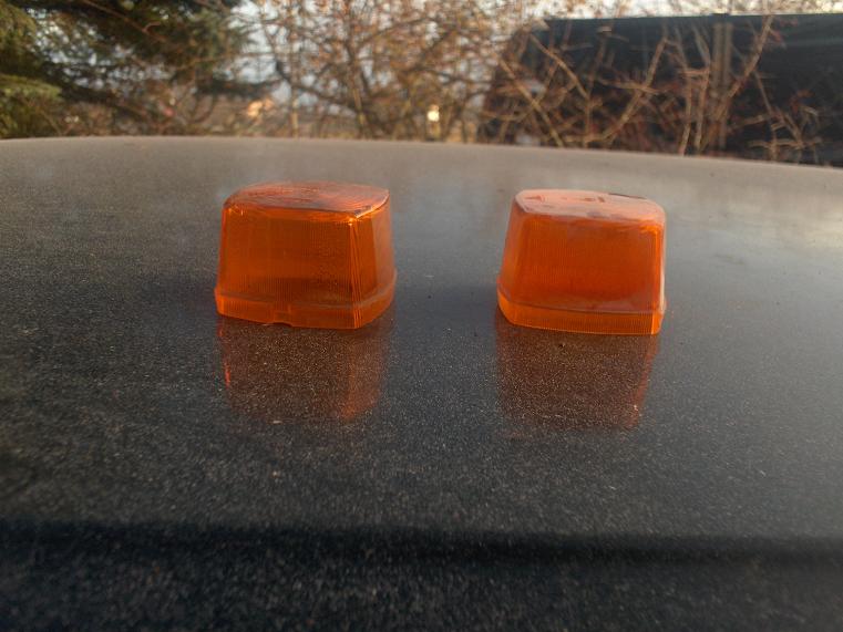

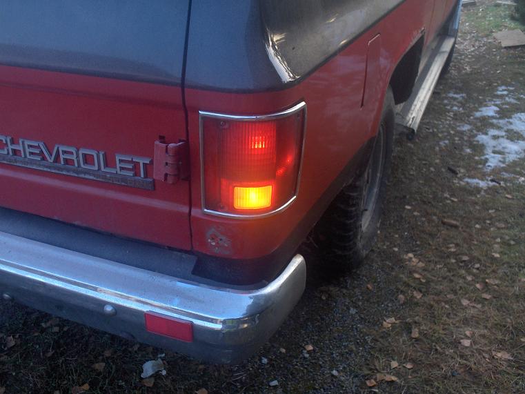

jeg fjernede osse de avskyelige blinkers, der var monteret, og satte de ind i ryggelyset!
skal så bare montere ordentlige ryggelys. hehe
ARGH bulk.JPG [ 81.33 KiB | Vist 4261 ganger ]
Faen for et elendigt jobb de har gjort.JPG [ 74.32 KiB | Vist 4260 ganger ]

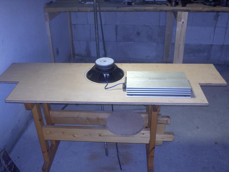

go som dere kan se, så er det nye verkstedet godt på vei!

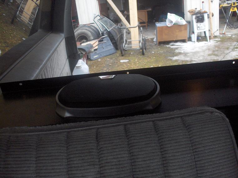

6x9 h.JPG [ 68.99 KiB | Vist 4242 ganger ]

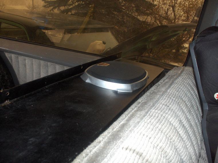

6x9 v.JPG [ 66.72 KiB | Vist 4242 ganger ]

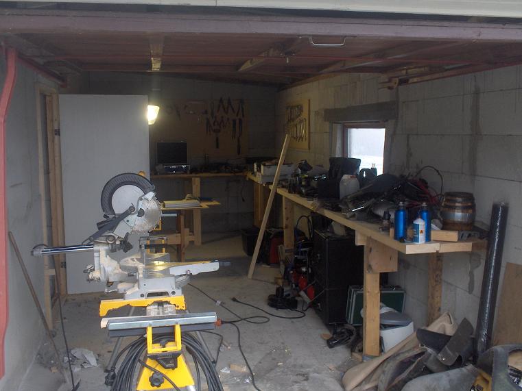

Det nye verkstedet.JPG [ 64.74 KiB | Vist 4242 ganger ]

#-o
Synd detta...
Kroningsfeilen de har gjort her er jo at de har lagt den nye/nederste platen OPPÅ den øvre delen...
Hadde de stikke platen på innside, ville tynnstoffet rent oppi sprekken og skjøten ville blitt tett...
Her er det vel helsveising, eller tinning som redder sitvasjonen...

hmm, så vidt jeg vet, så kan man ikke blande rustomvandler og tin! så der må nokk ny plate på.
men det kommer, senere! hehe

Å så det var rust i skjøten??æsj... #-o
Jaja... kline på litt glassfibesparkel da... =D>

Hmm, jeg er ikke specielt begejstret for sparkel, kan skjule mange feil med det! (jeg vet, har gjort det sjøl!)
men efterhånden som jeg bliver ældre, er det kvaliteten, på jobben, og ikke kvantiteten, som teller.
Jeg er stadig bare en amatør, når det kommer til platearbeide!
og siden det kan lade sig gjøre, å kjøpe utbytnings deler til de fleste chevy/gmc, osse her i norge.
så er der nesten ingen vits i å knekke plate sjøl.
men jeg liker å jobbe med metal, så jeg trur jeg vil fixe det sjøl.
Men jeg bliver lettere opgitt, når jeg ser proffesionelle firmaer, lage den slags feil.
ringde de på fredagen, og ville høre, om hvor mange i foretaget, som rent faktisk har utdannelse!
han var ikke videre fornøjet med min forespørgelse, da jeg forklarte han, hvorfor jeg spurgte!
"Du kan da ikke klage på en reperation, som vi lagde for tre år siden!!"
jeg måtte forklare mere end een gang, at jeg ikke ringede for at klage, men for at gjøre opmerksom på, at de hadde gjort en feil.
Og at jeg bare ville sikre mig, at de ikke gjentog proseduren, på en annen bil!
men som han sagde, "vi er et autoriseret firma, og vi lager ikke den slags feil!"
jeg blev lettere irriteret, for at sige det pent.

Jeg har sandblåst slike rustne/dårlige sveiseskjøter, og så brukt fingeren å gni fibersparkel godt inn i alle "porene" så et lag utenpå tilslutt. Varer leeeenge hvis man tetter bra på baksiden.
