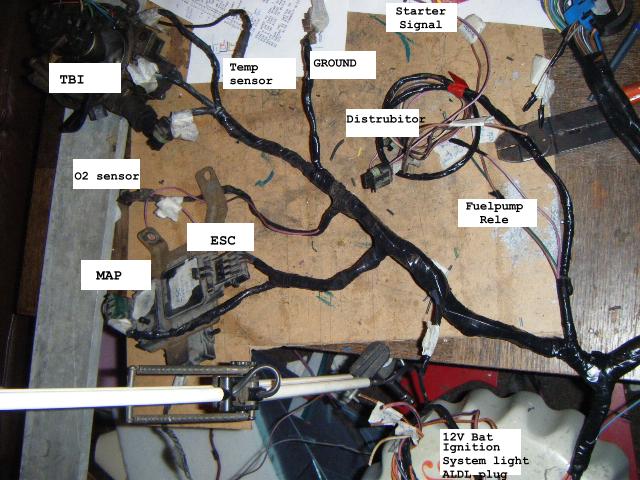

El.anlegget er ferdig tilpasset!
( Power rele og bensinpumpe releet er ikke med på bildet.)
tbi_d.jpg [ 66.8 KiB | Vist 5473 ganger ]
