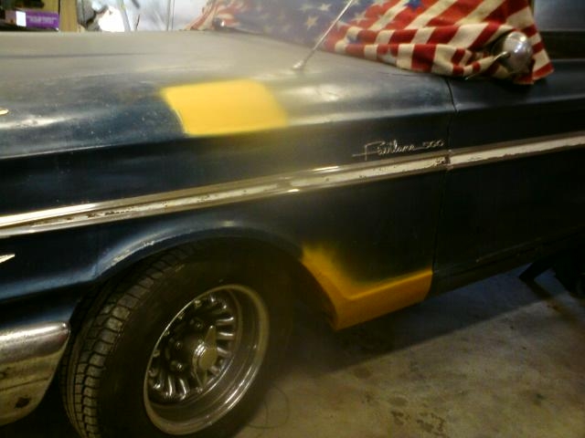

Endelig blei det tid for rustsveising av skjermer og hjulbuer. Det kosmetiske kommer til slutt,
både på meg og bilen. Blir fint å endelig ha hel bil og ikke noe glassfiber-ræl henganes :wink:
Med den gule grunninga må jo bilen slå godt an i Strømstad 8)

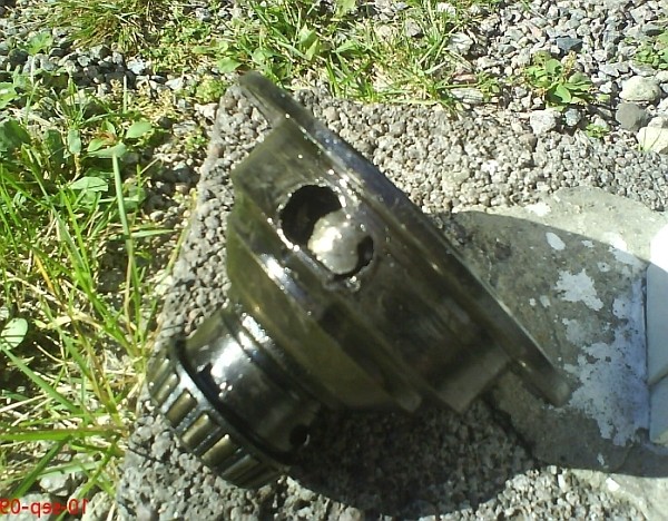

Glemmer jo helt å ta med at jeg har renovert bakakslinga. Smokka en tur til Strømstad for å gjøre litt shopping før Seljord-festivalen, blåste avgårde på motorveien hjemover. Like før jeg trilla inn på gårdsplassen hørte jeg ei ekkel skrangling bakfra. Ka farsken?!?
Det gikk greit å trille inn på tunet, men Forden sa klart fra om at den ikke ville rygges ut igjen. Så den blei stående. Skrudde opp jævelskapet og konstanterte at kronhjul og pinjong hadde klart seg uten skader. Værre sto det til med diffhuset; det må være noe av det mest tannlause noen har fått til å trekke en bil :o

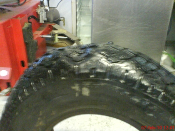

Selv om Forden er helårsbil blir det lite kjøring vinterstid. Men en og annen tur blir det jo, på tilårskomne piggdekk.
Her om dagen kjente jeg først en ørliten vibb i rattet, etterhvert gikk det over i risting. Jeg hadde fremre hjullagre under oppsikt fra før, de skulle etter planen byttes til våren. Nå slo jeg til og bytta indre/ytre litt før planen. Godt å ha det gjort, men bilen rista minst like mye. Kryss? Felg? Dekk?
Kryssa er jo nye men jeg hivde meg under i finværet og konstanterte at mellomakslingen satt stødig på plass. Hmm, da får vi se på hjula. Jekka opp venstre framme (der jeg syntes det var verst) til det var ca. en cm klaring og roterte rundt hjulet. Det gikk en halv omdreining og så peip det i steingølvet. Hvem skulle ha trodd det, dekket fungerte jo fint sist det ble brukt vintern -94 :-s

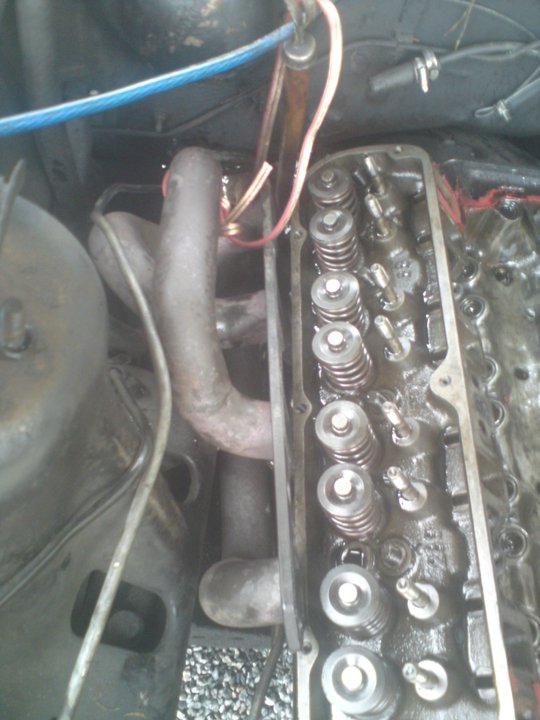

På tide med en oppdatering her. I fjor sommer tråkka jeg til og handla alutopper til den gamle falma Forden. AFR 165 skulle passe godt til den lille åttern. Da jeg prøvemonterte for å sjekke ventilklaringa så jeg at 1.90" innsugventiler til tross, her var det for lite klaring. Med motoren i bilen er det begrensa hva en får gjort med det, men jeg rodde meg i land ved å runde av kantene på øyenbryna..
eyebrow job close.jpg [ 137.67 KiB | Vist 6965 ganger ]
Det er så trangt i motorrommet at jeg matte ha ut headersene for å få byttet toppene. Dette også fordi jeg bruker studs og ikke bolter til toppene. ARP hele veien i den gamle turbomotoren.

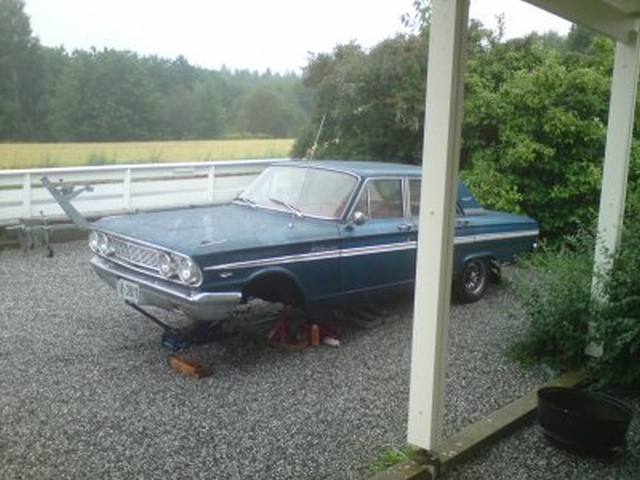

Enkelte forstillingsdeler til denne modellen har vært ca. umulige å skaffe inntil forrige vintern, men da kom det komplette sett fra PSTbay. Rimelige er de og, $300,- for hele pakka. Bare å gå i gang og plukke av Fordstillinga
Fordstillingsjobb.jpg [ 187.62 KiB | Vist 6961 ganger ]
