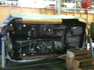

Har nå kjørt litt med den. Koster sånn omtrent 12kr mila å kjøre med. Gassen fungere perfekt og lite forskjell i effekten. Satt forresten og kikka på bilen. Klarte ikke helt finne ut hva detr var med den. Noe var det ..... Ta en kikk på bildet og se ?

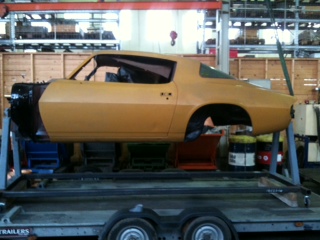

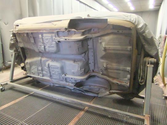

Her går det ikke fort men litt skjer nå da. Har fått bilen inn på jobb og klargjort den for sandblåsing på ny, Deretter skal den hjem for første gang på 20 år....
Har snart flytta alt hjem fra garasjen som var leid.

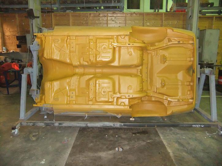

Endelig ble den levert på blåsingen, har dratt litt ut....

Endelig..... fra dett :cry: e til dette :D

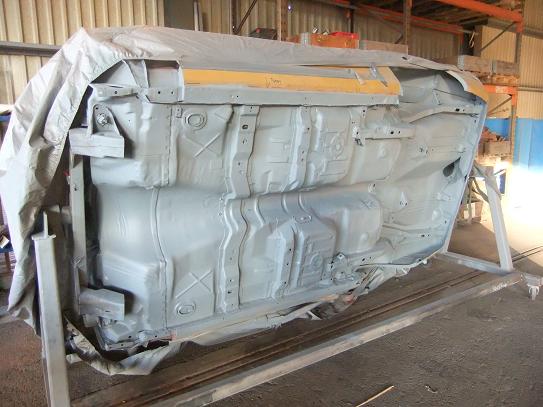

Så va Zink'n på...

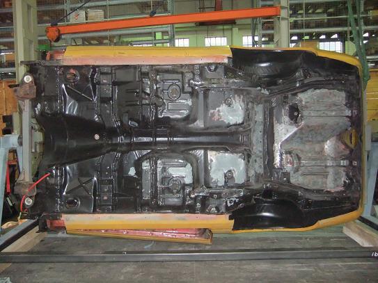

Får nå gjort litt om dagen.
Filkommentar: Så var det lagt på 2 lag med CA primer.

Takker, legger litt body i innerhjulbuer og bakpanel før lakken kommer på.

:) ser bra ut detta Olav , hva var orsaken til at den forige grundinga løsna :-k
 Innleggets emne: Re: -79 Camaro og -02 Tahoe
InnleggSkrevet: Lør 04. Feb 2012 17:46
Innlegg: 1605
Bosted: Klepp/ Stavanger
Aner egentlig ikke. Var en 1K Hempel Zink som vi brukte mye på båter og lign. Denne skulle vaskes og grunnes med rødmønje. Gjorde dette som alltid har gjort men vedheftet mot Zink'n var tydligvis ikke god nok. Nå er gamle god Hagmanns CA på den biter på alt.
