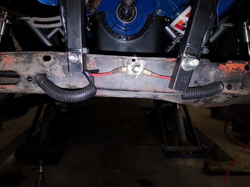

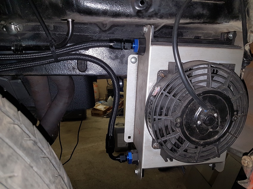

Viftene er ferdig monterte og koblet .. blir 1 rele pr vifte og bryter inni bilen .
testa med radiator og det var gooood trekk på andre siden :)

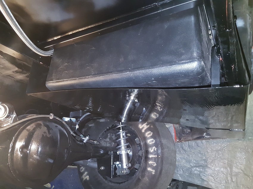

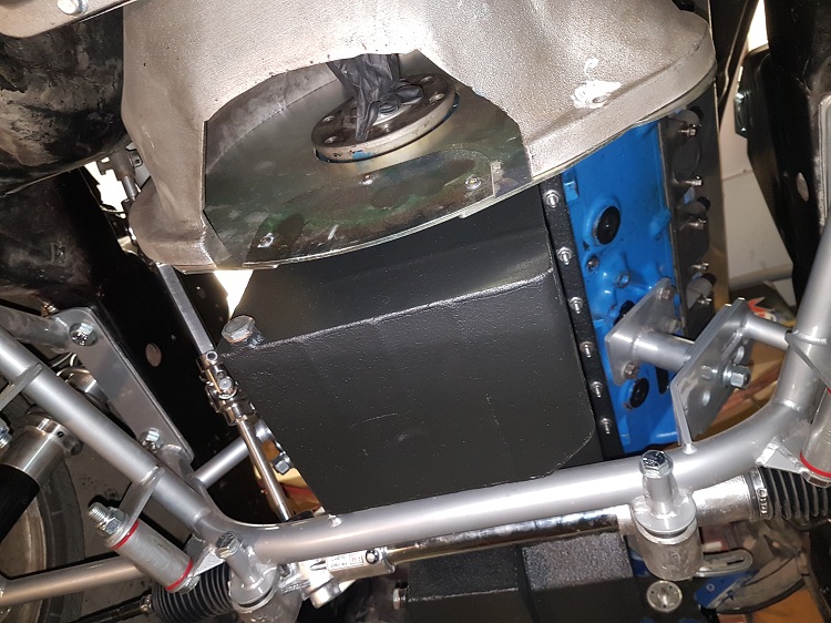

knekket til ei plate til å ha under fuelcell\fuell cell koblinger og pumpe.

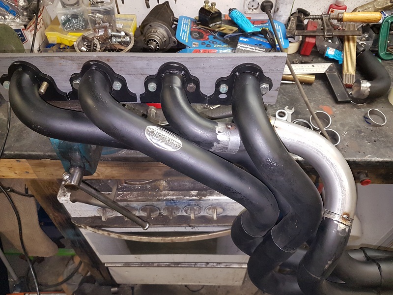

begynte såvidt å kødde med årets mest tragiske hedders som heter hooker som jeg aldri kjøper igjen.. makan te bås.
skal jo passe bilen med bbf meeeen .. altså greit nok det ofte kan være litt fitment issues men jeeeezuz..
ta f eks førersida.. der tok hedders i torpedovegg.. jaja easy fix frem med hammern...
men hva med det røret som treffer omtrent midt på ratt akslingen da ? hehe

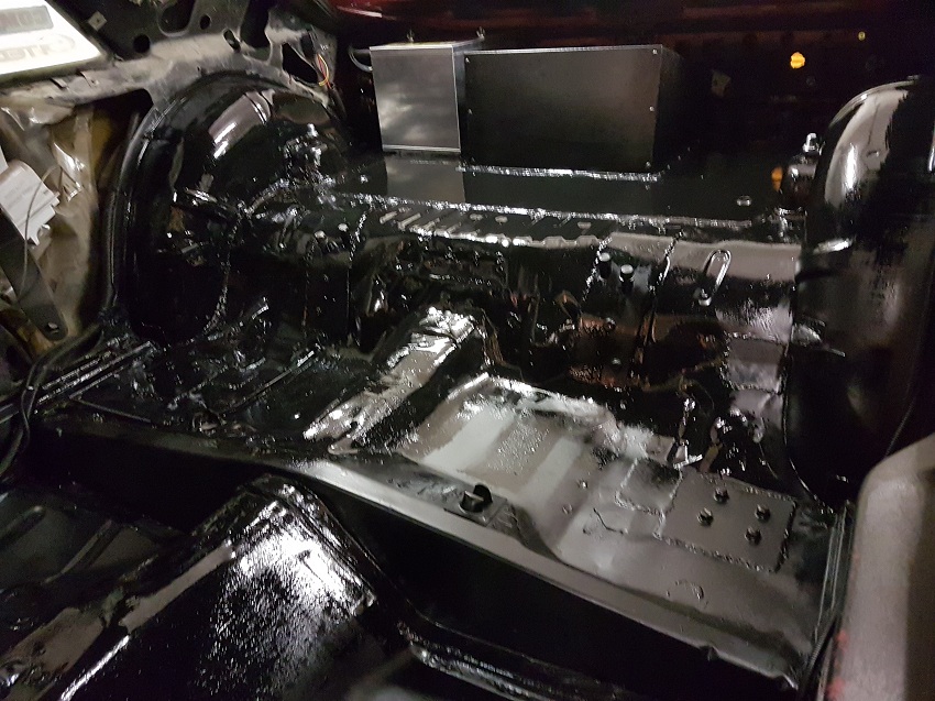

jaja ble litt lei av hedders den kvelden så eg putla med noe anna som å klatte litt sort matt quick lakk på gulvet inni bilen.

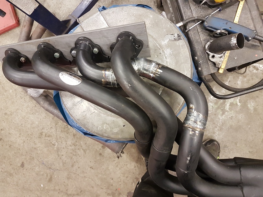

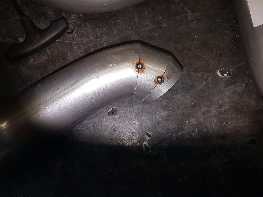

InnleggSkrevet: Tor 11. Jan 2018 21:55

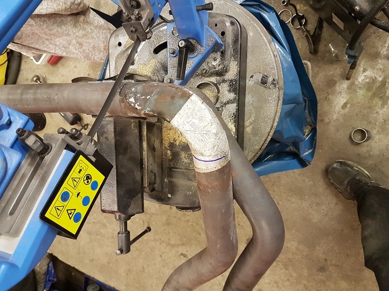

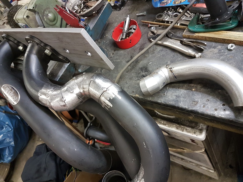

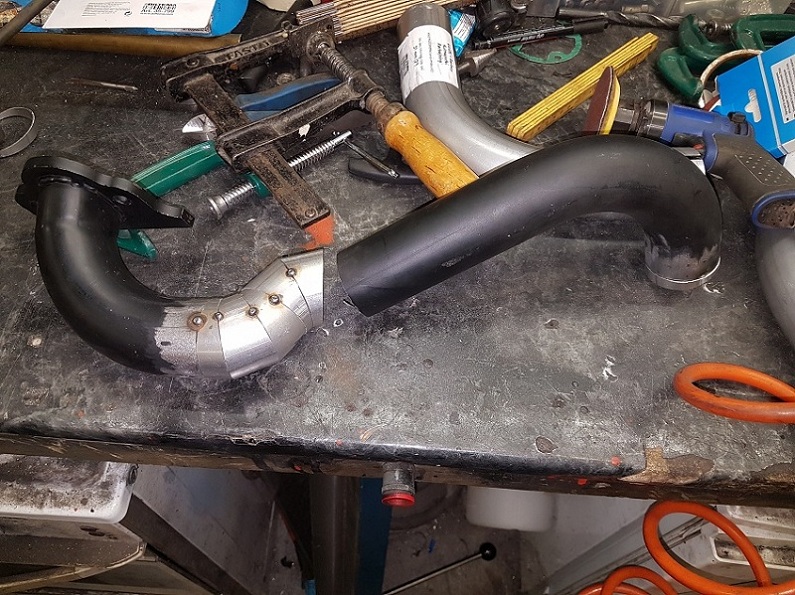

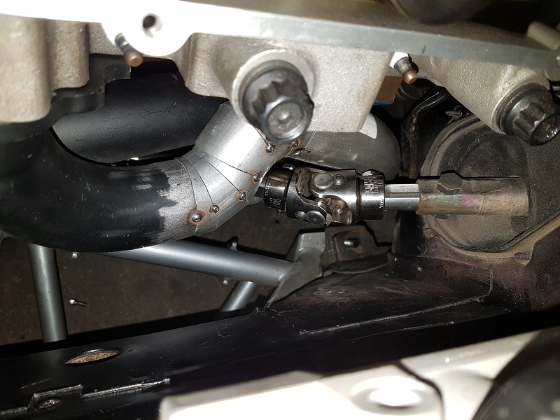

da var det i gang med hedders på førersida.. kappa av det røret som var i veien og begynte å lage "kakestykker" av 2" rør fra biltema og pusla det i sammen.. synes det ble bra eg og alt passer..

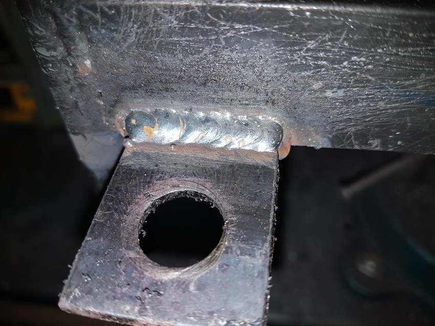

InnleggSkrevet: Tor 11. Jan 2018 22:01

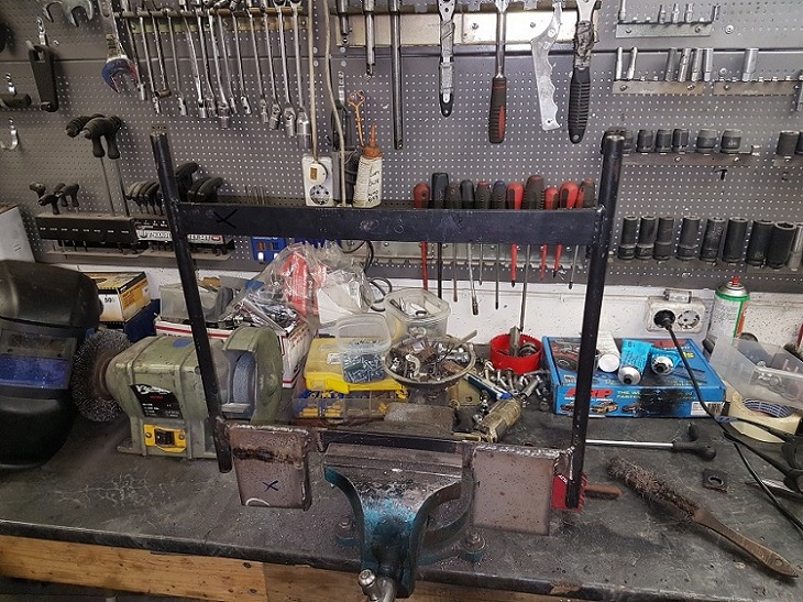

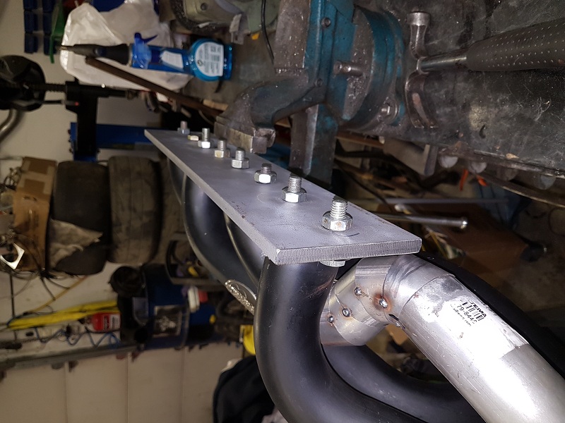

en kamerat lagde ei tjukk stålplate med bolthull til hedders på mål så da kan de skrus fast der og så skal han tig sveise i neste uke.
ble fortalt at biltema rør er tynne og man nesten kan se flammene gjennom de.. ikke vet jeg men mulig jeg lager nye biter i anna stålrør..

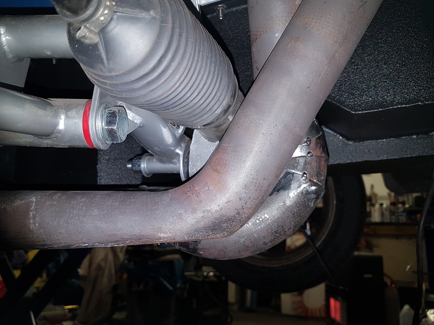

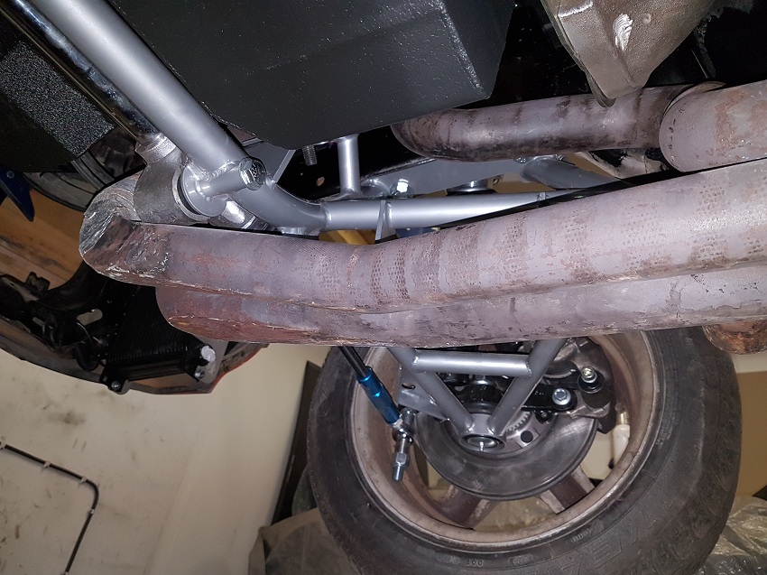

InnleggSkrevet: Tor 11. Jan 2018 22:10

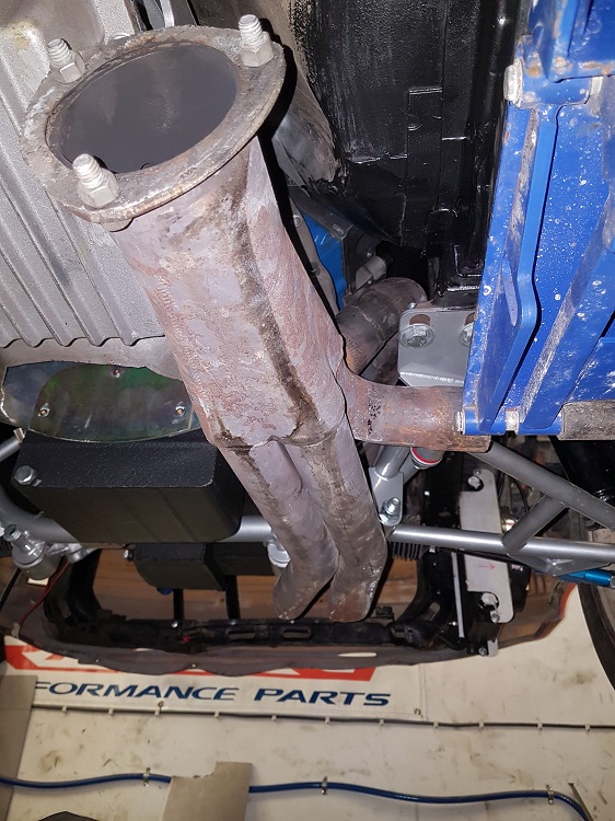

prøvde heddersa på passaskjersiden og det så ut som det kansje bare var d ene røret som vil kodde det til.. kappa det og prøvde igjen jajamen.. #-o
er kun 1 rør som ser ut til å funke.hedders tar borti k member\motorfeste\ramme og jaggu meg så trur eg kansje eg såvidt hadde tatt borti med flensen på collectoren og..
jaja når gode råd er dyre eller noge så fant jeg frem de gamle heddersene fra 71 en og joda passaskjersiden passa faktisk veldig bra. :mrgreen:
må bare sveise om 1 rør og bulke ett annen og det kan jeg leve med.
testa på førersida og men det var en annen historie hehe

InnleggSkrevet: Søn 21. Jan 2018 00:09

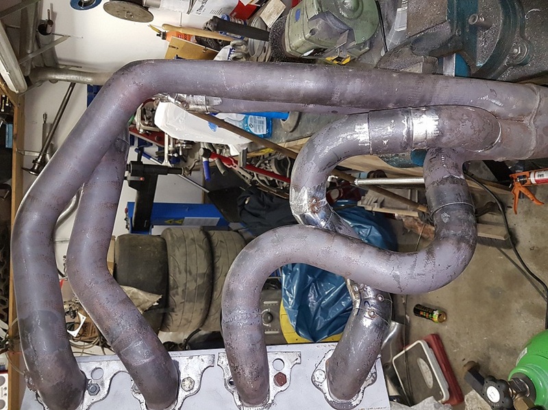

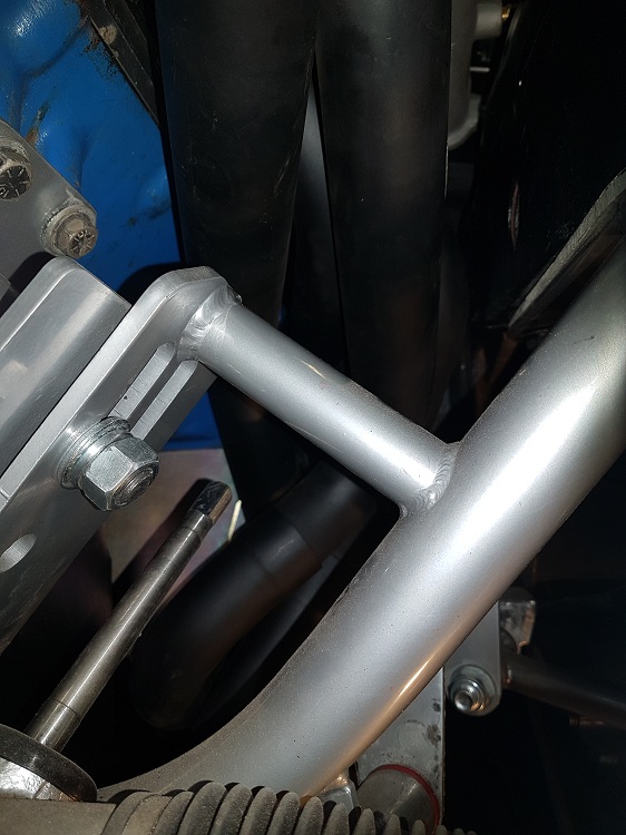

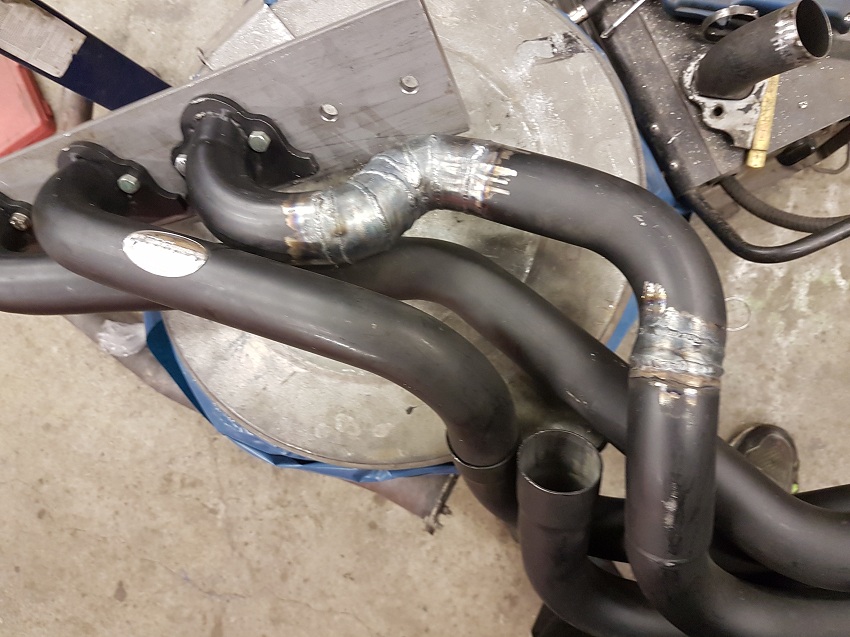

choppa opp den nye heddersen til passaskjersida da biltema rør visstnok ikke holder mål.. ikke vet jeg men har nå ikke bruk for den heddersen likavel så eg lagde nye "kakestykker" ble litt bedre enn det første forsøket og. :mrgreen:
begynne på den gamle heddersen til passaskjersiden.. fixa ene røret så det går klar av k membern og ene bolten fremkant på tannstagstyringa.
bruker biter av den hedders til andre siden til dette.

hedders på førerside er ferdig sveist og den nye svingingsdempern dukket opp 8)

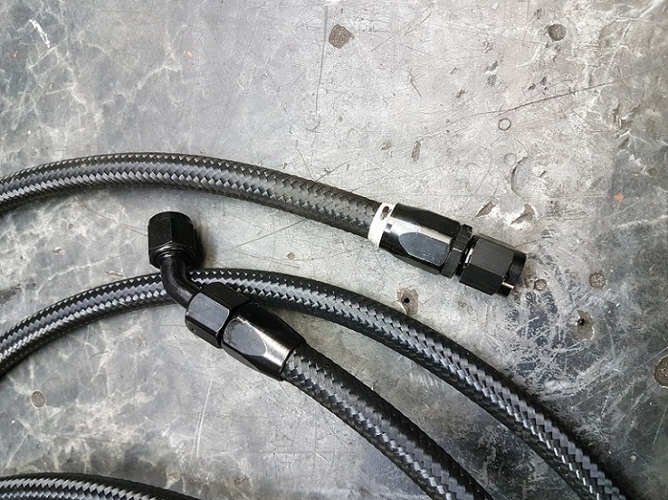

mekka til an oljeslanger mellom oljekjølern og girkassa.

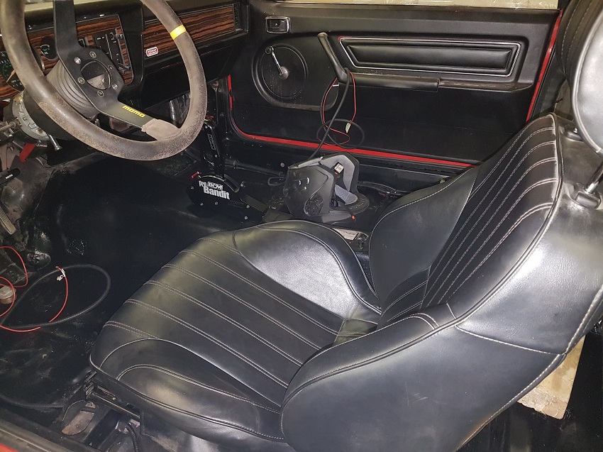

fått plass førerstolen :)

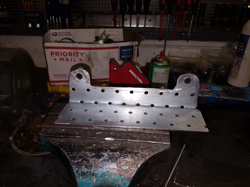

InnleggSkrevet: Ons 31. Jan 2018 20:04

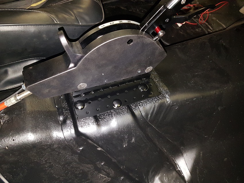

lager brakett til å feste shiftern og montert line lock knapp i rattet.
