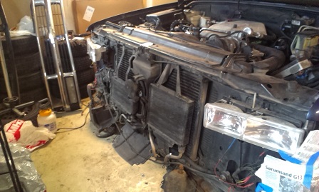

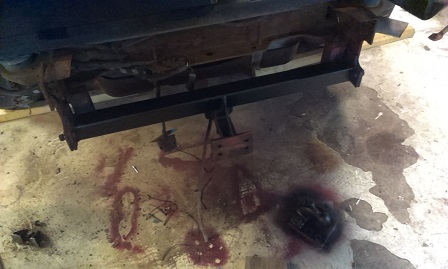

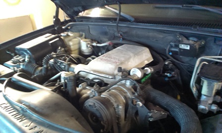

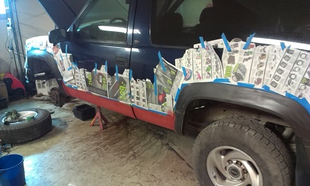

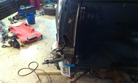

I dag har jeg egentlig bare demontert og lakket litt :)
Fikk av frontfangeren, baklyktene og sidespeilet.
Begynner å komme seg sakte men sikkert.
har fått grunnet førersia, og lakka nesten ferdig bakpartiet.
Har ombestemt meg litt når det gjelder farger..
Men, bare på fangerene da.
Planen var å ha kromfanger og ny kromgrill.
Men, kommer til å gå for helt svarte fangere, og svart grill.
Tror jeg skal gå for en svart "kufanger" også. men, det er vel ikke lov lengre, så må vel bli en bøyle bare.
tror det blir litt kulere med svart all around nede på bilen, enn med svart og krom.
Og, hjelper jo at de svarte delene er mye billigere enn krom delene da :)
Har fått to gaver i posten de siste dagene. En idler arm, og pinsene til passasjerdøra. så det blir bytta over helga.
Drar nemlig til Liverpool i morgen =D
Littbilder må man jo ha med.
Noen som forresten kan komme på en bra måte å feste turbodiesel dekselet i motoren på når man har FSD kjøleren i veien for orginalfestene?

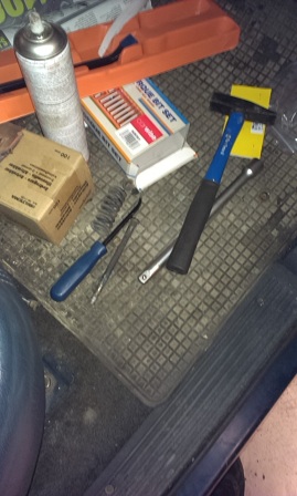

Jaa, fikk gjort litt i går også :)
FIkk tatt første runden med lakk på fører sia, og siste strøket med klarlakk på bakdelen.
Har bestemt meg for å pusse ned og rette frontfangeren, og lakke den matt svart i stedetfor å kjøpe ny.
Leste litt i går, og var vel bare å pusse chrommet matt, så bruke plastikprimer for å få ett bra resultat. kommer til å pusse å lakke den invedig også, for der har det kommet litt overflaterust.
Er jo endel demontering på den, men det går seg nok til vil jeg tru :)

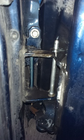

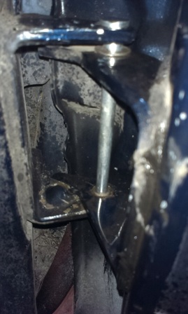

Fikk også bytta pinnene i passasjer døra, så nå smeller det ikke så fælt når den lukkes :P
Ganske så enkel prosess.
Bare å banke ut de gamle, skifte "bushingsene" og banke inn de nye.
Må bare få spent opp fjæra igjen, å satt på plass den, men hadde ikke no strips tilgjengelig i går, så får gjøre det i dag.
Blir nok en pause etter at jeg har gjort dette her nå, da jeg hele tiden har sagt at økonomien skal styre skruinga. så får vel være tro til det :P
Men, er det noen som har no tips hvordan jeg skal få skrudd løs de to bakerste skruene på girkassebunnen?
kommer ikke til på noe som helst måte..
er det bare å nappe av den "skinna" som er i veien? ser ut som no støtte stag aktig som går på tvers av bilen.. takk for svar.
Noen bilder av de nye pinsa, og nødvendig verktøy :)

Ser bra ut :) tenkte jeg skulle bytte boltene på dørene på tahoen min sjøl, hvor lang tid brukte du på det?
Mr.C
 Innleggets emne: Re: 1998 Tahoe 6,5.
InnleggSkrevet: Ons 14. Mai 2014 10:34
Registrert: Tor 13. Jun 2013 15:36
Innlegg: 98
Mr.C
Tja.. halvtime?
Men, du må ha hjelper og en garasjejekk som løfter ganske høyt :)
Må jo skyve ut hele døra for å få ut bushingsene.
Men, er fort gjort med hammer, og en forlenger :)
Døra ble ikke 100%, men ble veldig veldig mye bedre enn den var.
Henger kanskje 2 cm nå mot 3-5 før :)
