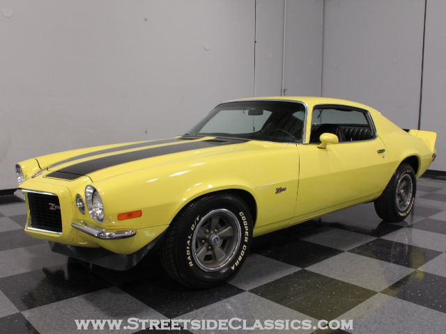

Vel, har fått en oppdatering på hva denne bilen faktisk ble levert med.
Dette er litt irriterende, men også litt coole nyheter.
Etter å ha prøvd å sende litt spørsmål til forrige eier angående gamle bilder, opprinnelig levert med/uten vinge, etc, viser det seg at bilen engang i tiden var innblandet i en mindre kollisjon. Dumt, men heldigvis var det bare fronten som fikk en trøkk. Derfor mangler LT emblemet framme. Har lurt litt på det.
Også skriver han, at grunnet nye krav fra myndighetene på den tida, ble fronten bygget opp uten de små støtfangerne som kom med bilen..Ser ut til at den faktisk er en LT/RS/Z28 :D Men kommer ikke til å sette i gang med noen større ombygging ennå. Får nøye meg med de små bumperettene, og så får vi ta det fra der. Er jo RS fronten som "alle" forbinder med Camaro.

Et buildsheet er gull verdt hvis så er tilfelle! Har du en original z28/lt/rs så er den virkelig ettertraktet! Hvis du bare bolter på bumperettes og glemmer resten av RS fronten så spyr jeg. Ser at du har RS baklykter i hvert fall, så front kollisjon kan jo godt ha skjedd en gang i tida. :)
-70 Camaro RS
 Innleggets emne: Re: ´73 Camaro Z28/LT
InnleggSkrevet: Tir 03. Mar 2015 11:43
Registrert: Tor 28. Nov 2013 16:41
Innlegg: 89
Bosted: Tysvær
Ikke lett å si. Sålenge buildsheetet mangler, har jeg ikke så mye å lene meg på, bortsett fra forrige eier. Et bytte av front har skjedd en gang i tida, siden Type LT merket mangler i fronten og det heller ikke eksisterer noen hull for det. Ifølge tidligere eier var det da verkstedet som foretok reparasjonen måtte bytte fra "the original split bumpers to the heavy one" Ikke vet jeg. Bilen har jo alt det andre som kom med RS option, inkl baklyktene. Men mye av dette kom jo også med Type LT pakken som bilen også ble levert med..
Et evt bytte til RS front er nokså kostbart, vi snakker sikkert 15 - 20 lapper inkl lakkering. Spesielt for 1973 er at RS fronten ble ekstra forsterket i forhold til tidligere, for å komme imøte krav fra myndighetene om at bilen skulle tåle en kollisjon i 5 MpH.
Disse ekstra brakettene er nesten umulige å få tak i.
Noen hater at RS fangerne blir plassert på biler som ikke har resten av RS pakken. Det skjønner jeg godt. Det som er typisk, er at disse ofte har en original RS selv :D . Men det er veldig vanlig å gjøre det, noen mener bilene får en renere front uten en svær støtfanger tvers over. I tillegg sparer det litt vekt. Jeg veit ikke helt hva jeg kommer til å gjøre. Godt mulig fangerne blir handlet inn, montert og beholdt, også får en evt front komme seinere når økonomien tillater det. Ikke skyt meg :D
