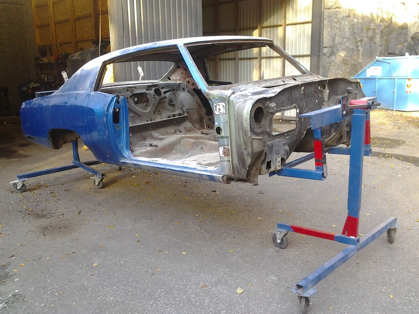

her er et....ikke så mye er blitt gjort...konser om understelle

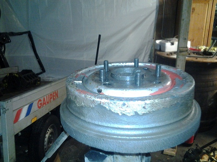

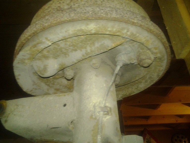

resultat etter sitronsyre bad :D
Filkommentar: før
296.jpg [ 121.06 KiB | Vist 10138 ganger ]
Filkommentar: etter
320.jpg [ 176.26 KiB | Vist 10138 ganger ]
327.jpg [ 136.91 KiB | Vist 10137 ganger ]
333.jpg [ 210.06 KiB | Vist 10137 ganger ]
292.jpg [ 169.87 KiB | Vist 10136 ganger ]

Meget bra begynnelse! Hvilken blandingsforhold bruker du på sitronsyra? og hvor lenge lar du den ligge?
siste dosa jeg laget ble det 5 kg på 25 liter vann....og den var utrolig sterk,nok med et døgn da...brukte varmt vann og,så det hjalp helt sikkert på effekten... =D>

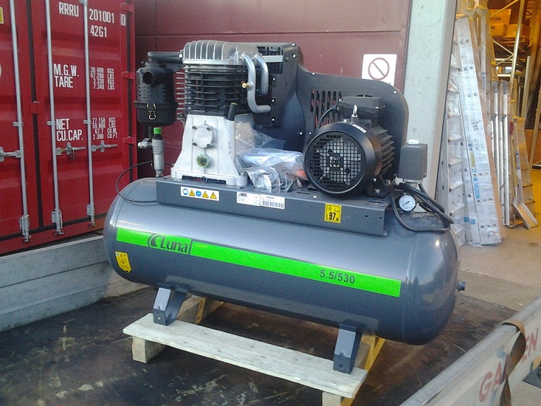

tok og kjøpt ny kompressor,tok den største jeg fant hos Tools :twisted:
