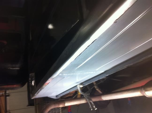

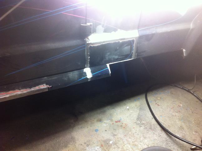

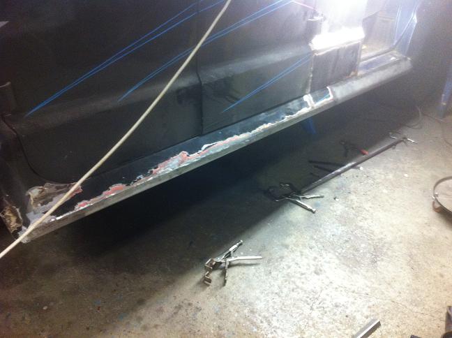

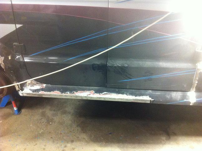

InnleggSkrevet: Lør 02. Mar 2013 20:00
Siste uke har godt med til kurs. Men litt har jeg rekt
IMG_1097.JPG [ 37.31 KiB | Vist 7024 ganger ]
IMG_1098.JPG [ 50.05 KiB | Vist 7024 ganger ]
IMG_1100.JPG [ 31.79 KiB | Vist 7024 ganger ]
IMG_1101.JPG [ 48.74 KiB | Vist 7024 ganger ]
IMG_1102.JPG [ 45.38 KiB | Vist 7024 ganger ]

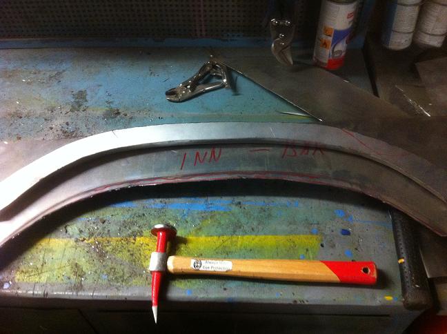

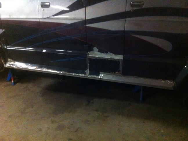

InnleggSkrevet: Lør 09. Mar 2013 23:22
Litt bevis på at jeg har gjort noe mer.
IMG_1107.JPG [ 71 KiB | Vist 6886 ganger ]
IMG_1111.JPG [ 43.98 KiB | Vist 6886 ganger ]
IMG_1109.JPG [ 35.03 KiB | Vist 6886 ganger ]
IMG_1117.JPG [ 46 KiB | Vist 6886 ganger ]
IMG_1116.JPG [ 43.65 KiB | Vist 6886 ganger ]
