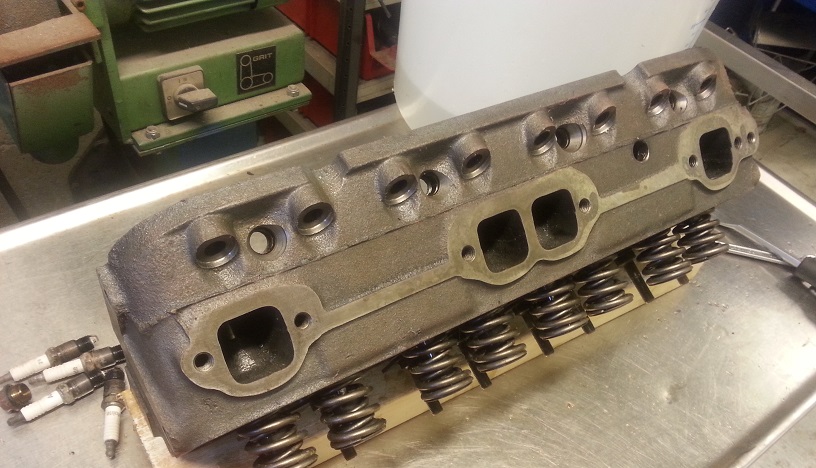

2014-08-20 18.41.45.jpg [ 157.36 KiB | Vist 6786 ganger ]
Topp etter rengjøring.

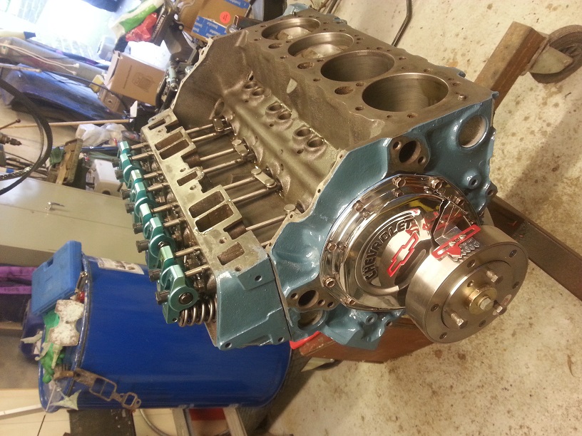

2014-08-31 17.33.35.jpg [ 217.29 KiB | Vist 6786 ganger ]
Er begynt å sette sammen motor. :D

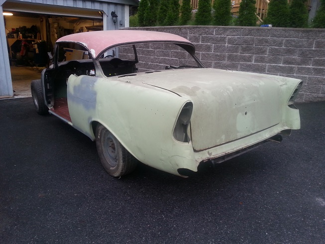

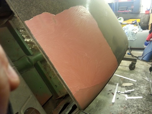

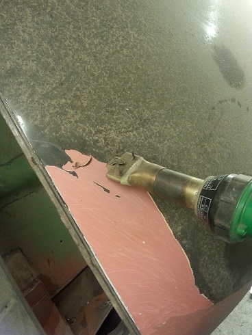

Går seint men litt skjer det jo innimellom. I dag har eg begynt på jobben med å fjerne gammel lakk fra taket.
Brukte varmepistol som eg monterte ei lita skrape på . Synst det fungerte fint.
20160330_184148.jpg [ 85.29 KiB | Vist 6596 ganger ]
20160330_190601.jpg [ 72.34 KiB | Vist 6596 ganger ]
Etter ca 30min.

Men blir det ikke masse små riper med den skrapa? Er det ikke bedre å pusse/slipe?
Low and slow :twisted:
'54 Chevrolet Bel Air
 Innleggets emne: Re: 56 chevy prosjekt
InnleggSkrevet: Tor 31. Mar 2016 08:04
Registrert: Tor 08. Mar 2012 23:26
Innlegg: 51
Blir lite riper, må jo pusse etterpå da den skal bli platerein.
Med eit så tjukt lag med lakk som det var her går dette fortere og støver lite.

Bare vær forsiktig så du ikke varmer så mye at platene slår seg. Det klarte jeg og gjøre i mine yngre dager. :oops:

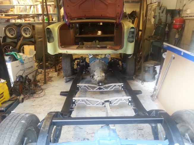

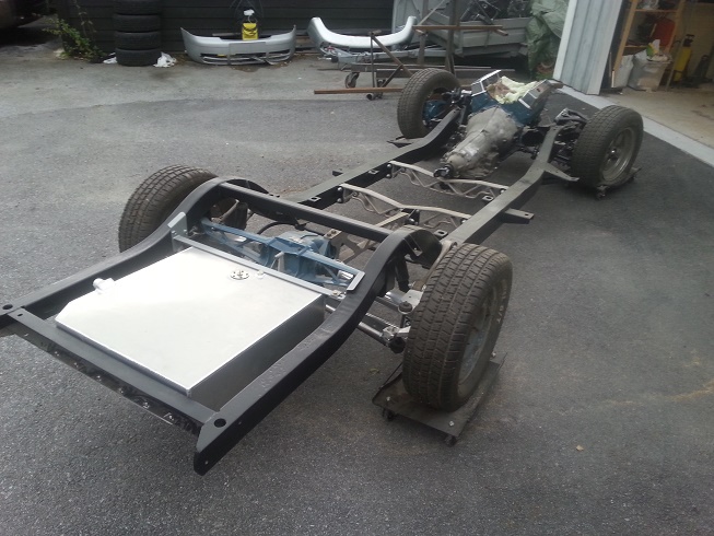

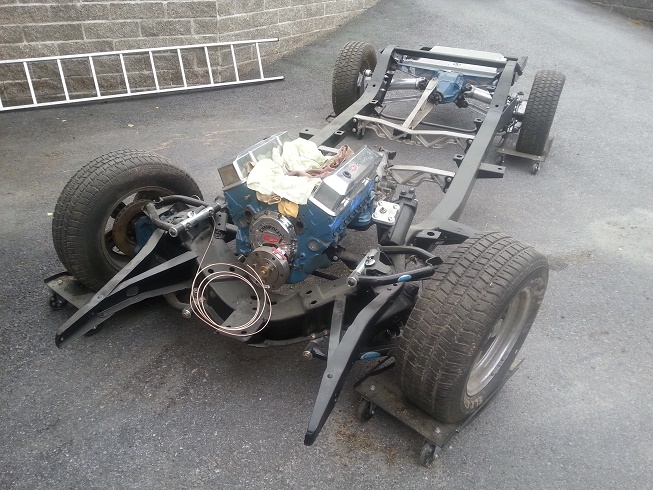

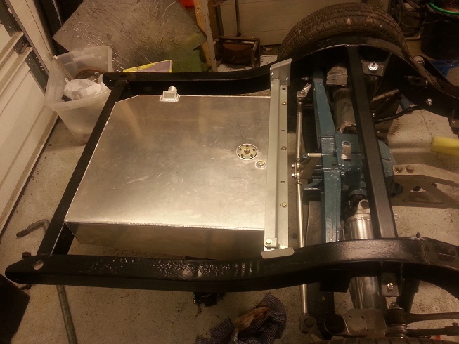

Sakte men sikkert, snart klar for karosseriverksted.
Tilpassa ny tank.
20160906_195325.jpg [ 129.32 KiB | Vist 6242 ganger ]
20160910_104708.jpg [ 181.31 KiB | Vist 6242 ganger ]
20160910_104742.jpg [ 143.04 KiB | Vist 6242 ganger ]
Ramme på vei under karosseri
20160910_114818.jpg [ 145.25 KiB | Vist 6242 ganger ]
Hjemmelaga utstyr for å løfte av og på karosseriet
20160910_120750.jpg [ 93.97 KiB | Vist 6242 ganger ]
