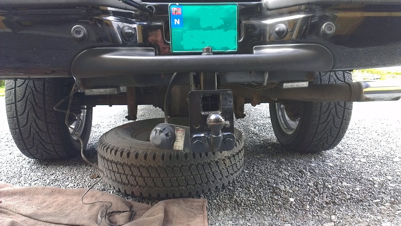

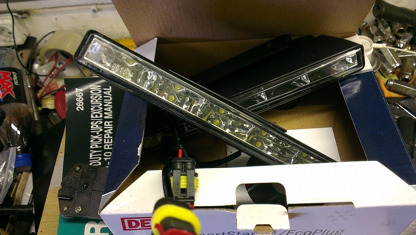

Fått på plass nye ryggelys da de gamle led lysa ikke virka lengre er egentlig slike drl running lights.

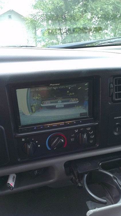

montert ryggekamera , fikk endel forstyrrelser på skjermen når bilen går muligens det kommer fra ledingene til anlegget eller en av de andre ca 1000 ledninger som går ved siden av hmmm.

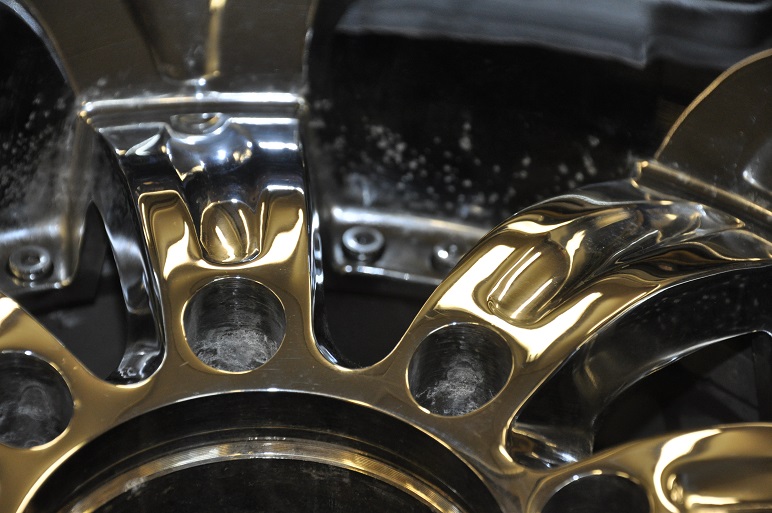

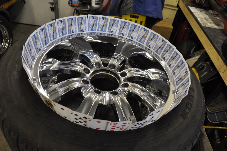

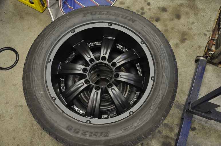

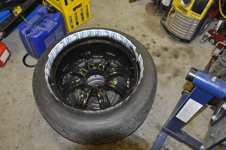

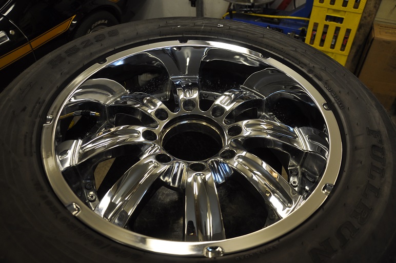

Da var det på tide å plastidippe 20" sort matt...
er en del oksydering+korrosjon elle ka det nå heter så det er ikke like fint lengre... billig jallachrome.
Fikk brukt en gammal kortstokk til noe vettugt hehe
Trenger nok ett strøk til selv om det ser ganske bra ut på siste bildet.

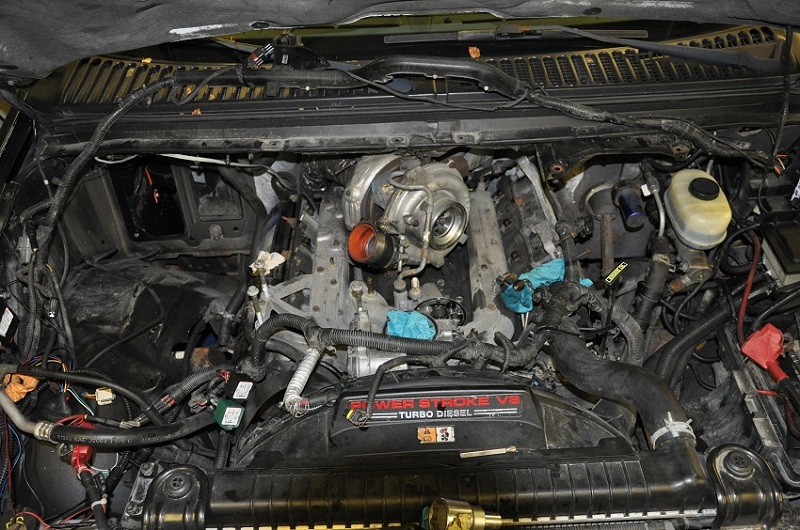

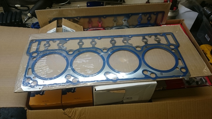

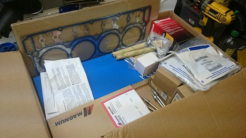

På tide med en liten update :)
skal skifte en haug med dill på motor for å "bulletproofe" motoren med tanke på disse barnesykdommene disse 6.0 powerstroke har.
alt funker fint enda men gjør det før det skjer..

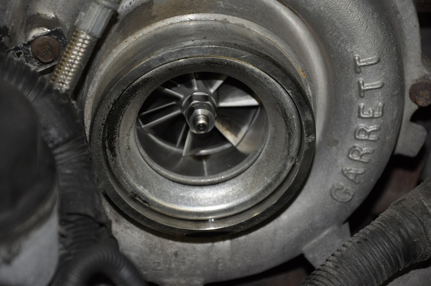

skifte topp pakninger\arp studs\oljekjøler\montere kjølevannsfilter\gå over turbo,, sjekke unison ringen og vanes i turbo da da turboe liksom ikke slår inn med en gang man går på gassen når den er kald.
skifte en haaaaug med pakninger\o ringer osv masse jobb men morro lelle trur eg då hehe time will show.

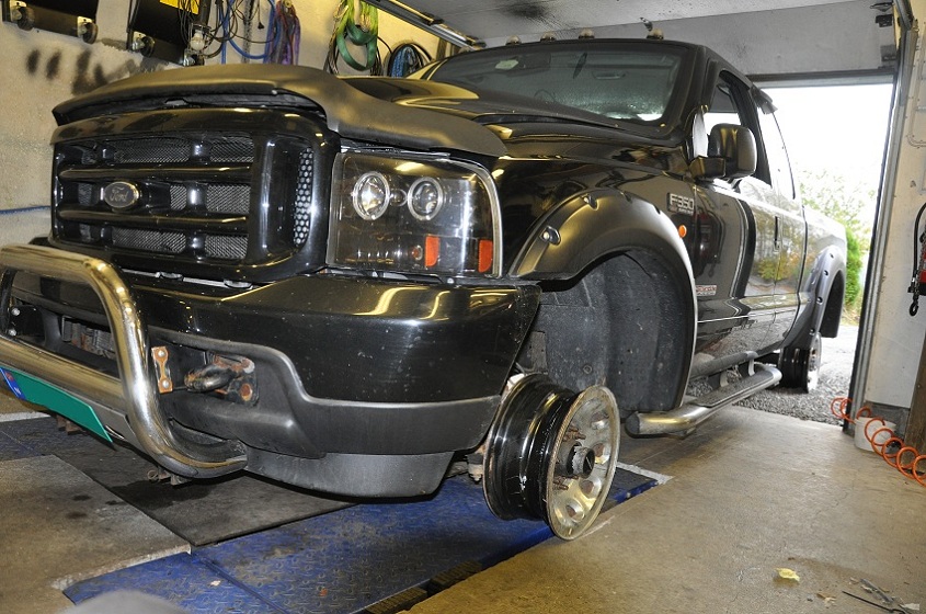

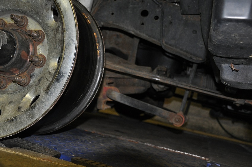

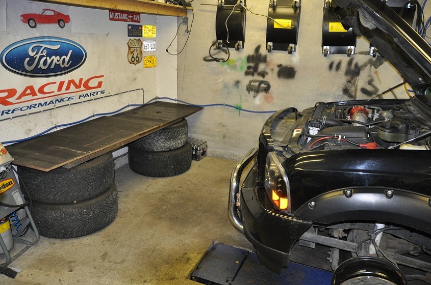

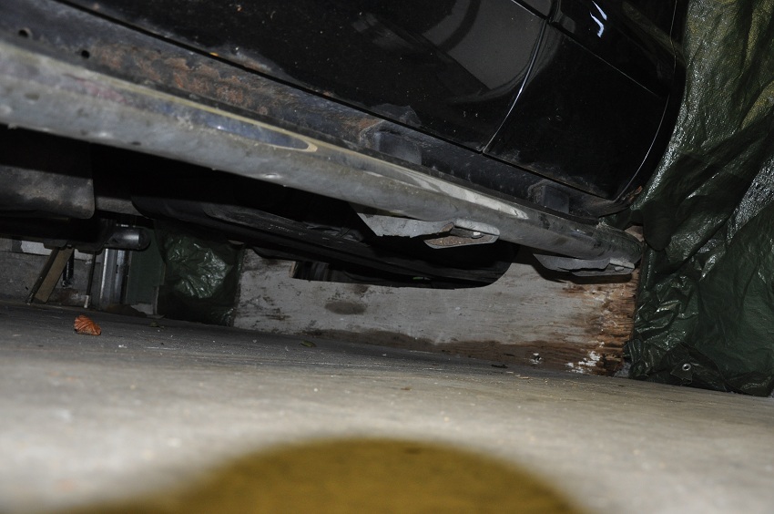

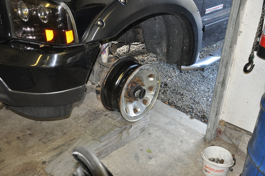

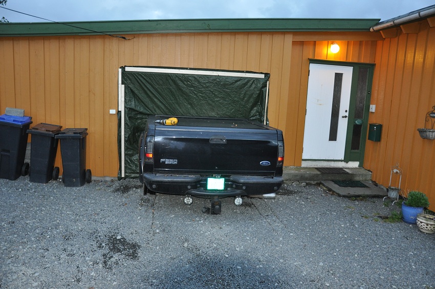

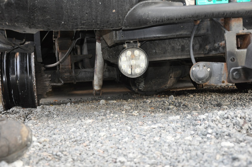

Ikke bare bare å få bilen delvis inn i garasjen da den både er for kort og for lav så jeg ofra de gamle stålfelgene for å få den lav nok.
hehe jaggu ble den lav loool
DSC_0003.JPG [ 224.38 KiB | Vist 8083 ganger ]
DSC_0004.JPG [ 247.14 KiB | Vist 8083 ganger ]
DSC_0005.JPG [ 243.76 KiB | Vist 8083 ganger ]
DSC_0006.JPG [ 224.25 KiB | Vist 8083 ganger ]
DSC_0007.JPG [ 238.83 KiB | Vist 8083 ganger ]

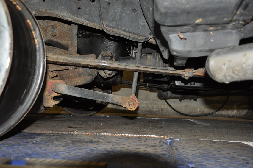

InnleggSkrevet: Fre 23. Okt 2015 18:46
... ble behagelig lav fremme og nå så jeg slipper å klatre opp så mye for å skru :)

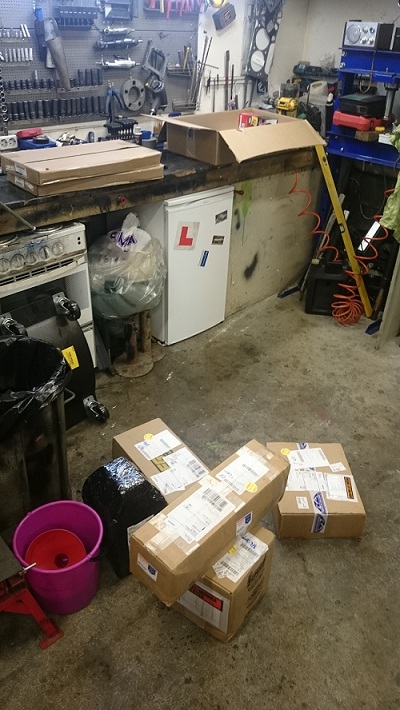

litt dele dill dall :)

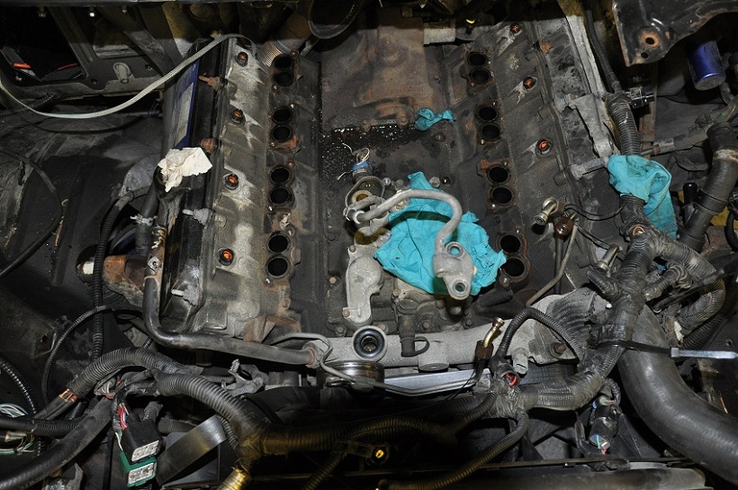

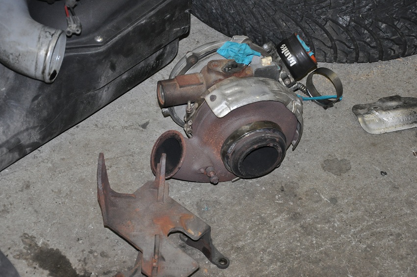

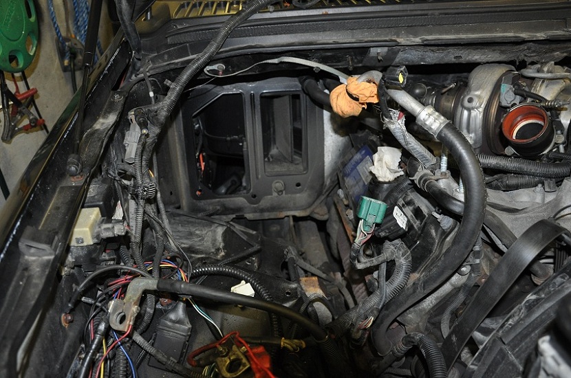

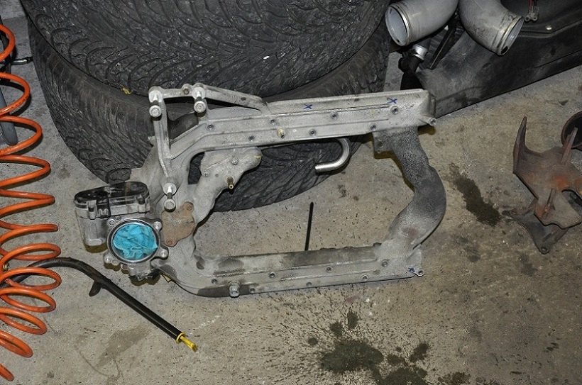

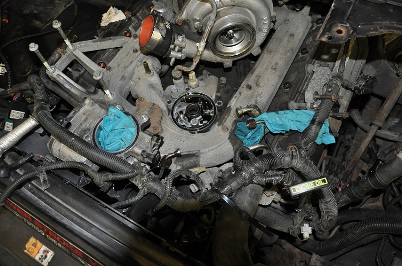

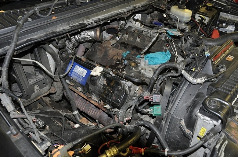

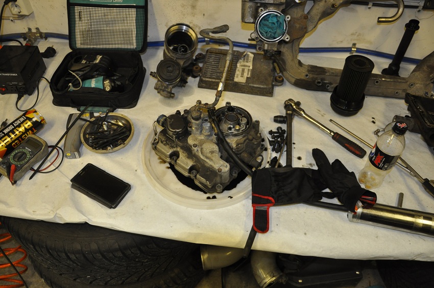

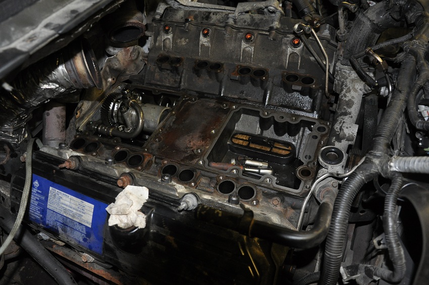

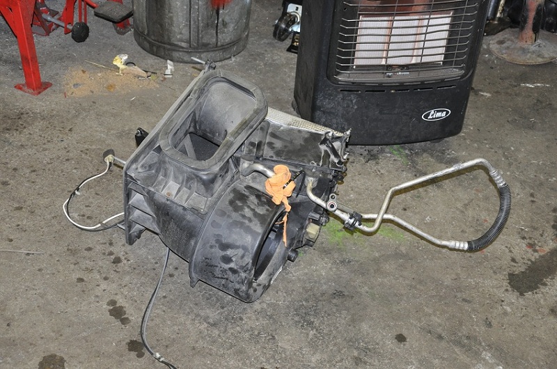

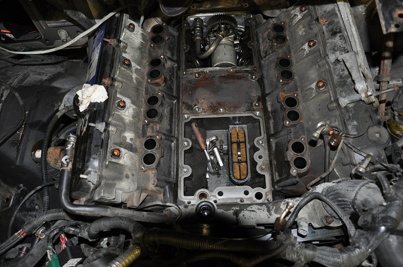

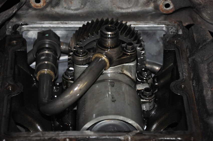

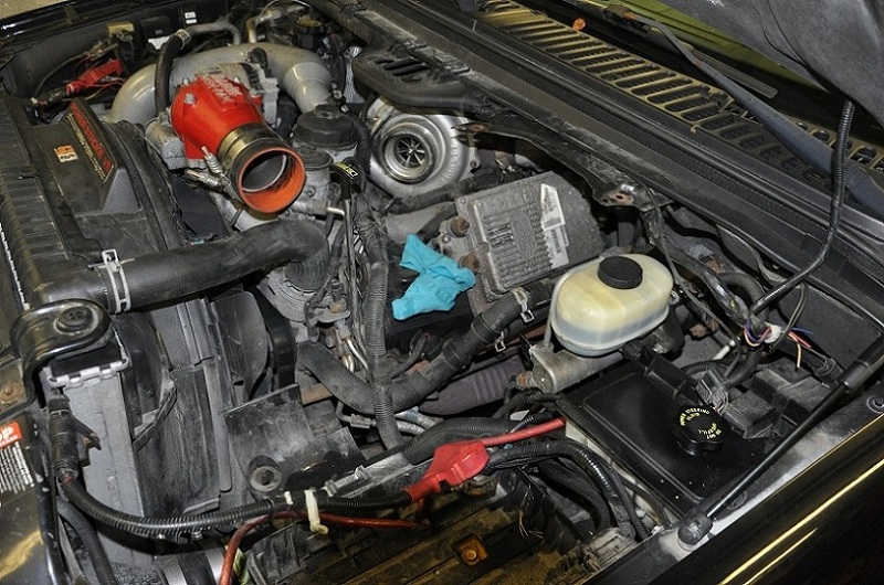

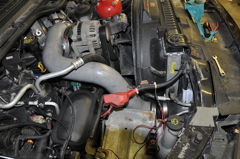

fikk gjort en haaaug med demontering i dag og endelig nærmer det seg demontering av topper :)
DSC_0006.JPG [ 239.94 KiB | Vist 8032 ganger ]
DSC_0007.JPG [ 245.13 KiB | Vist 8032 ganger ]
DSC_0011.JPG [ 195.88 KiB | Vist 8032 ganger ]
DSC_0015.JPG [ 242.01 KiB | Vist 8032 ganger ]
DSC_0016.JPG [ 236.16 KiB | Vist 8032 ganger ]
InnleggSkrevet: Lør 24. Okt 2015 19:29
DSC_0022.JPG [ 243.69 KiB | Vist 8031 ganger ]
DSC_0024.JPG [ 233.08 KiB | Vist 8031 ganger ]
DSC_0026.JPG [ 249.73 KiB | Vist 8031 ganger ]
DSC_0028.JPG [ 238.21 KiB | Vist 8031 ganger ]
DSC_0029.JPG [ 243.32 KiB | Vist 8031 ganger ]
InnleggSkrevet: Lør 24. Okt 2015 19:32
DSC_0030.JPG [ 244.73 KiB | Vist 8029 ganger ]
DSC_0031.JPG [ 188.12 KiB | Vist 8029 ganger ]
DSC_0034.JPG [ 246.18 KiB | Vist 8029 ganger ]
DSC_0037.JPG [ 236.65 KiB | Vist 8029 ganger ]
DSC_0038.JPG [ 225.27 KiB | Vist 8029 ganger ]
