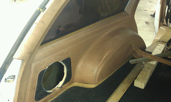

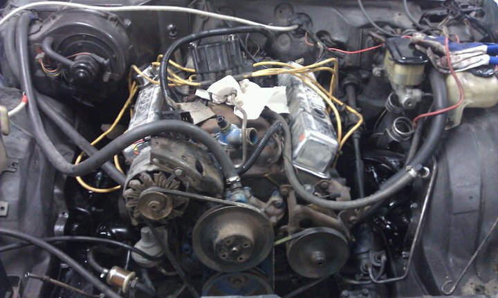

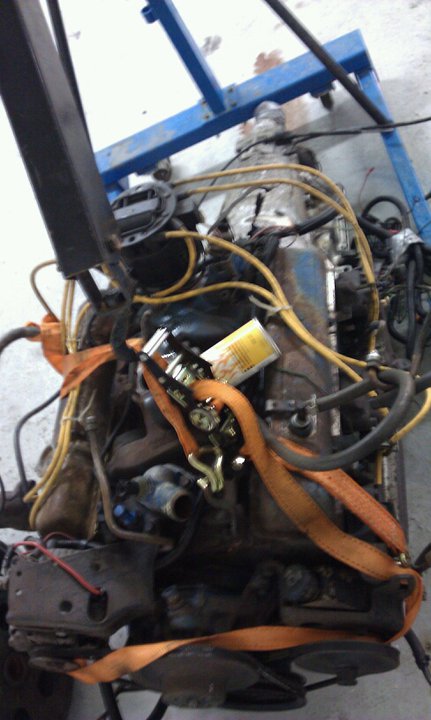

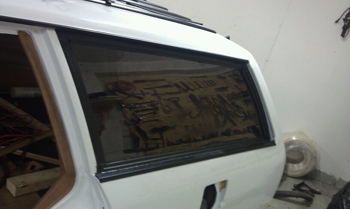

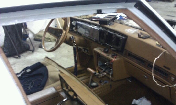

fått gjort en del i dagf, montert litt flere lister, 99% av interiøret er montert inn, alt elektrisk er gått over, ryddet og montert på igjen, strekt opp nytt elektrisk til lysene fremme, satt inn ny motor og gir og litt annet snacks.
45.jpg [ 64.82 KiB | Vist 3595 ganger ]

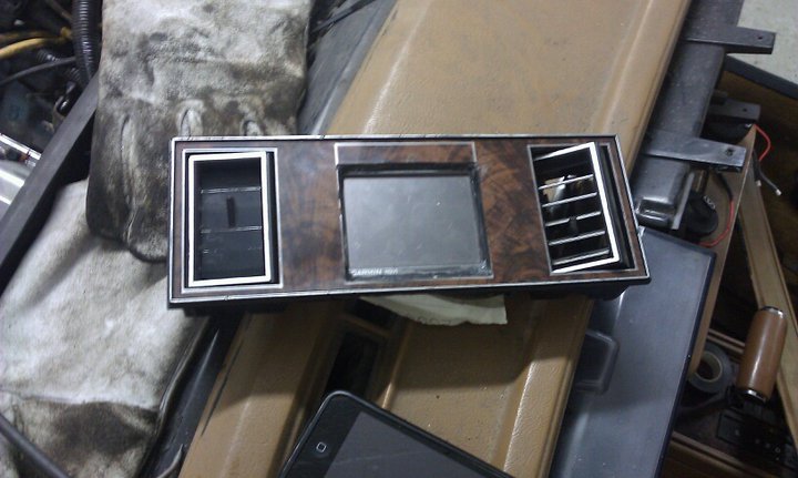

laget en kul liten detalj siden jeg har flere av disse dekslene, synes det var greit siden den ble skjult på en måte, innfelt navigiasjon :D :D
