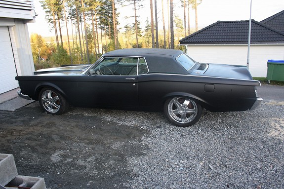

Hei, dette var en fin og inspirerende tråd som gir meg lyst til og begynne på min ny-innkjøpte
69 mod Lincoln mark III, som trenger en del stell.

Hei,
03_1197995805.jpg [ 93.52 KiB | Vist 6206 ganger ]
jeg har forløpig ikke flere bilder enn dette.
Jeg har ikke fått bilen under tak før nå i kveld, så har ikke helt oversikt enda.
Har tatt ut baksetet og revet ut en del av teppet noe som avdekket litt rust og tidligere dårlig
rustsveising jeg må utbedre.
Er spent på hva som skjuler seg under resten av teppet.
Ellers er det bremser, forstilling og det elektriske som må gåes over.
Skal prøve og legge ut bilder etter hvert.
Lasse.

Tøff! :) Ja under teppet blir det fort fuktig... Får håpe det ikke er så ille da! Litt slitedeler er alltids godt å få bytta ut, plutselig er rare lyder å viberasjoner borte hehe :D
