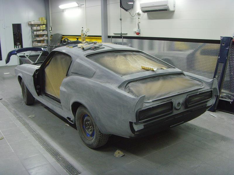

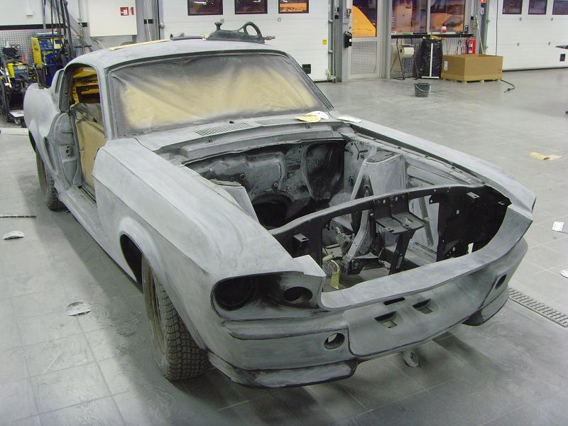

Har latt fylleren stå å herde ut en uke før jeg slipte den.
Har klosslipt den for hånd med 180 k, så 240 k.
Skal legge noen støk til med fyller som skal finslipes, samt lakke i motorrom og døråpninger etc.

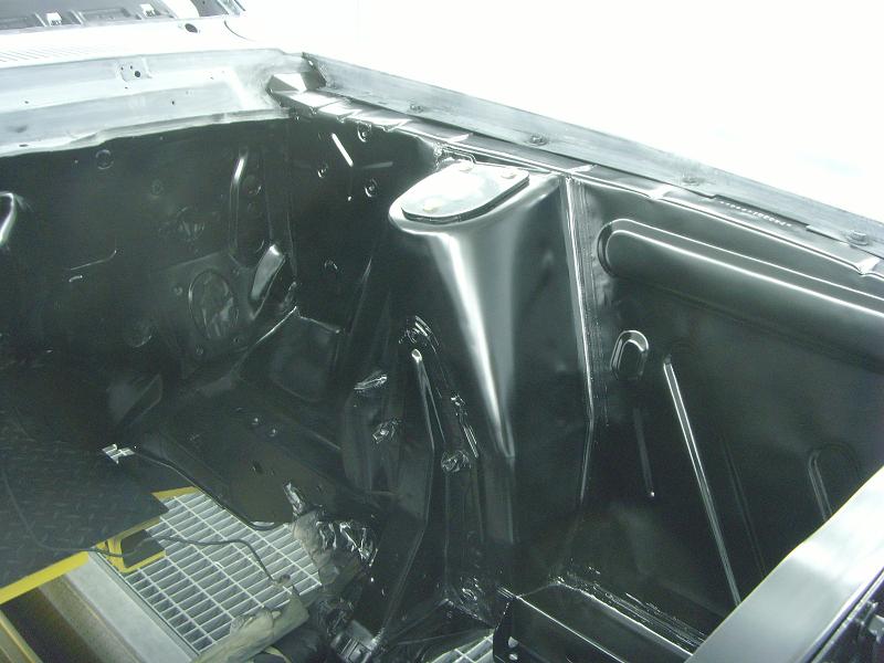

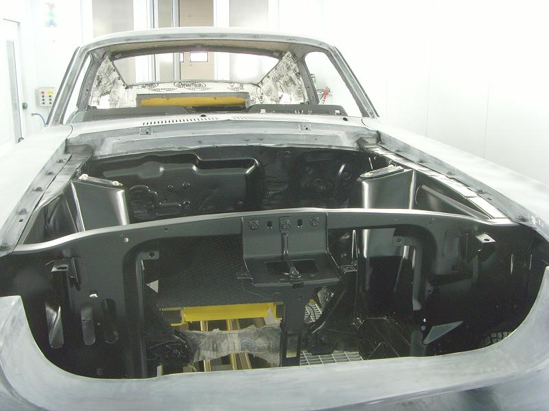

Skipper påskeferie for å prøve å få gjort så mye som mulig med Mustangen.
Har ekstremt mye å gjøre på verkstedet, så det blir ikke tid til så mye annet enn forsikringsjobber.
Lakkert motorrom og dashbord.

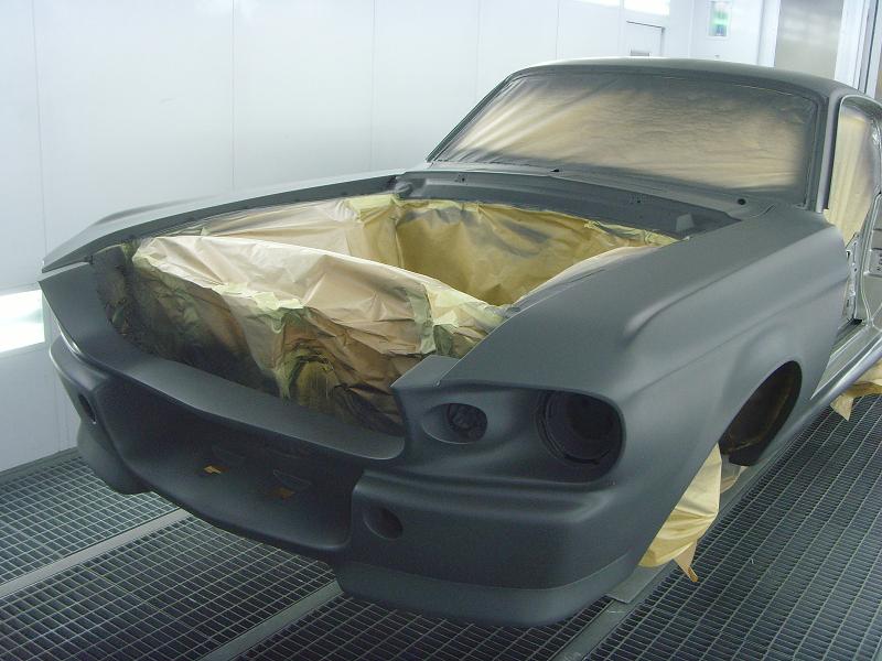

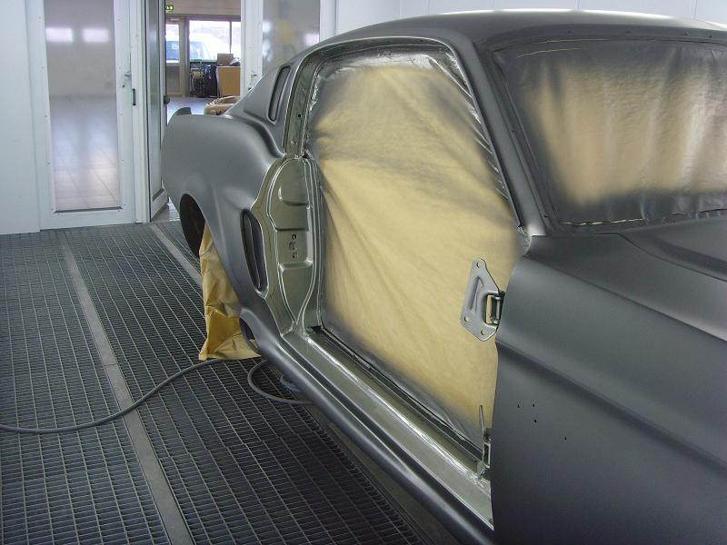

Har sprøytet en sort toppfyller/sealer på hele bilen.
Lakkert innvendig døråpninger.
