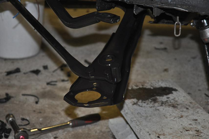

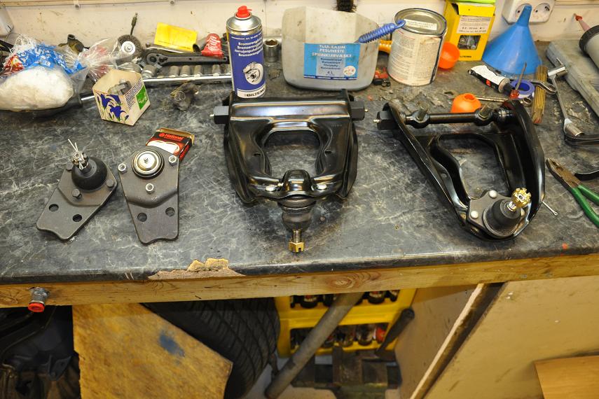

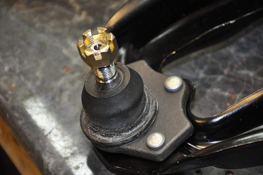

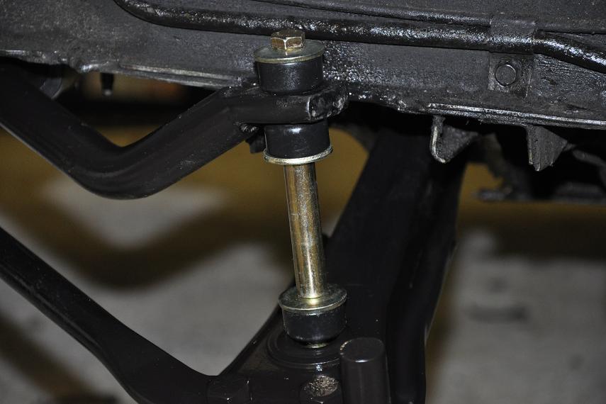

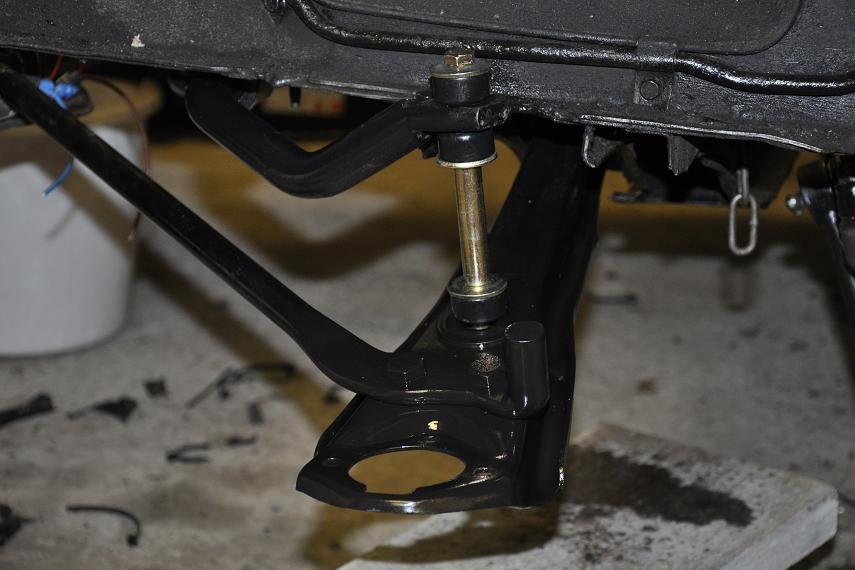

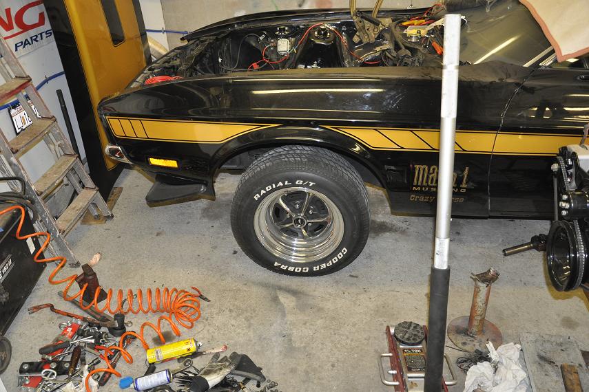

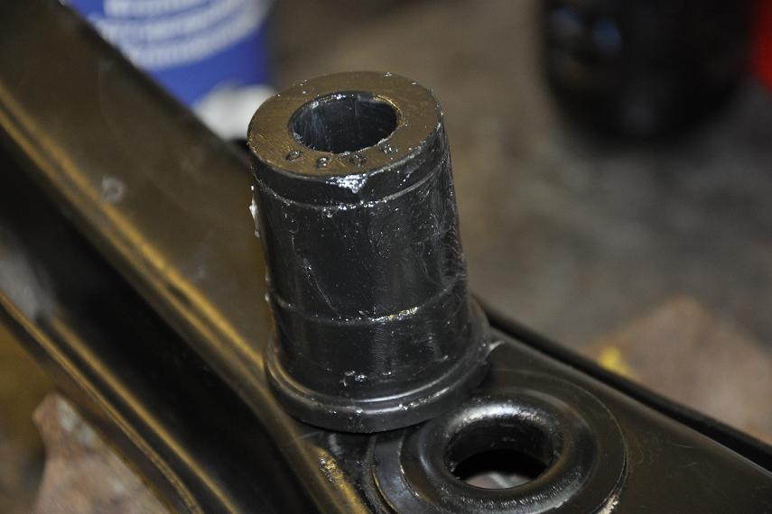

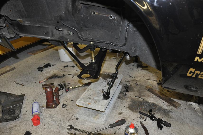

Gjort litt i dag og.
montert nedre bærearm og strut rod .

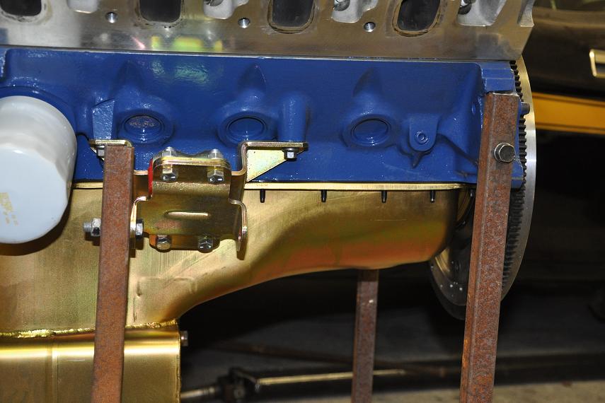

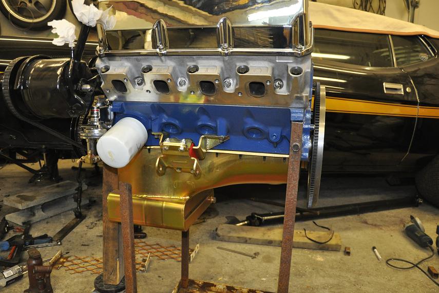

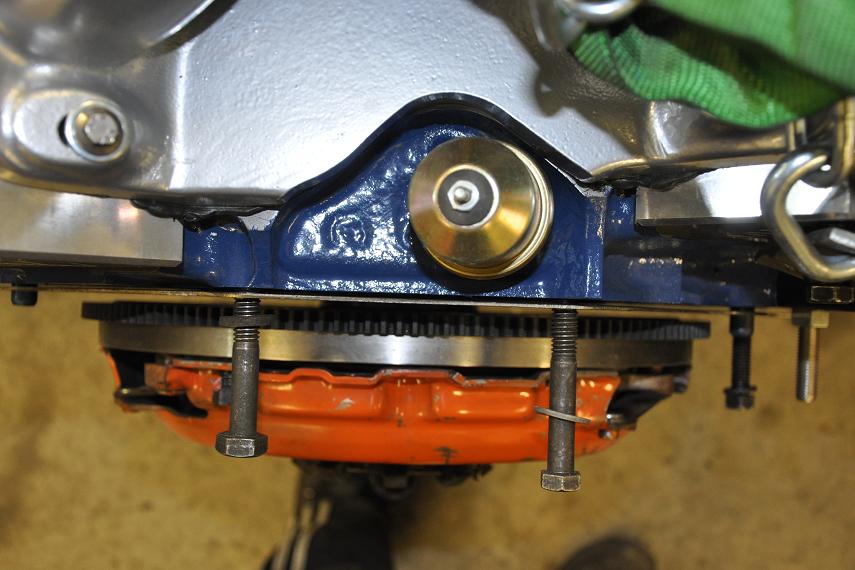

Mens jeg venter på mere deler #-o
så får jeg finne på anna å gjøre..

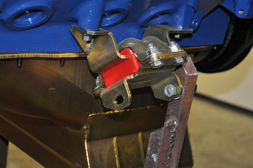

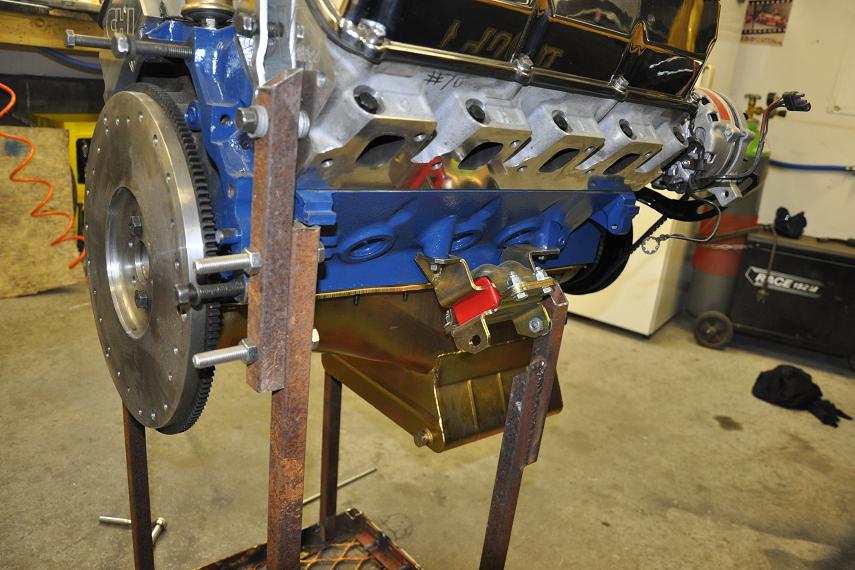

Prøver her og lage en såkalt "engine cradle"
Ser litt jalla ut og den er langt fra ferdig enda , fortsette i morra :)
Måtte self prøve svinghjulet og jaggu passa det og hehe

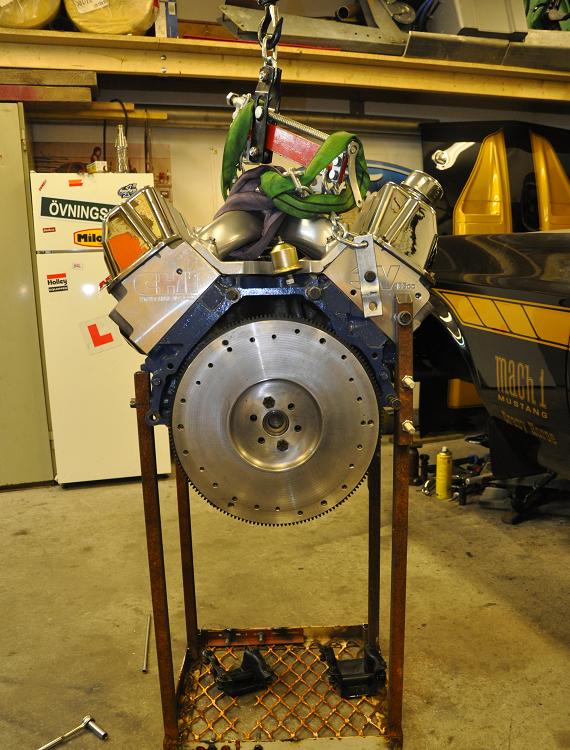

InnleggSkrevet: Søn 20. Feb 2011 16:40

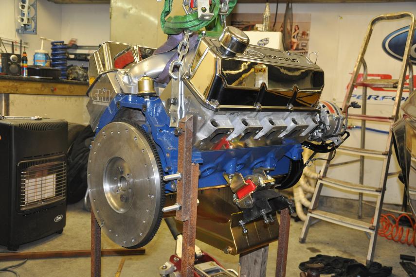

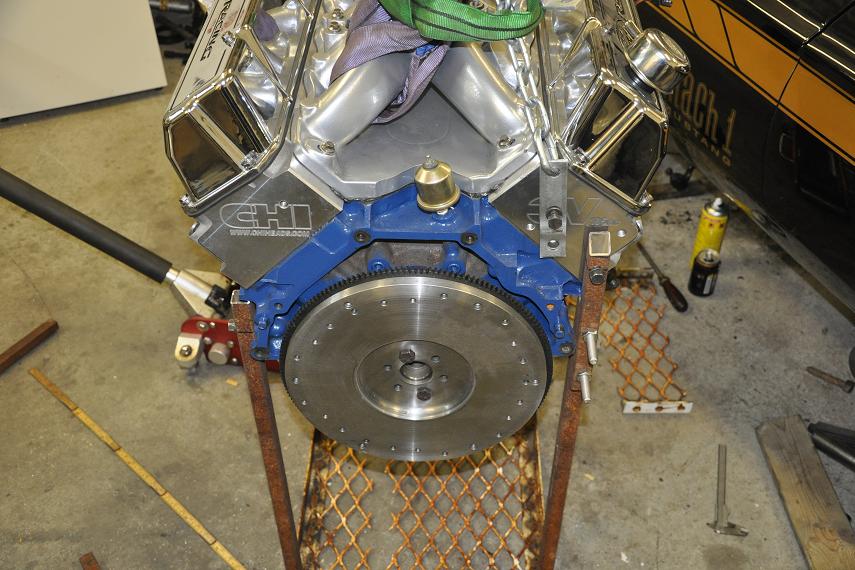

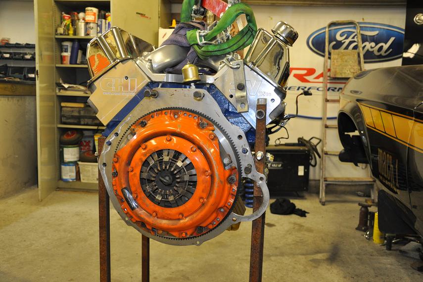

Gjort "engine cradle" saken ferdig , litt høy men gjør nok nytten , kansje hatt noe avstivere mellom "stenderne"..
Clutch og alt det der satt så ei kula.

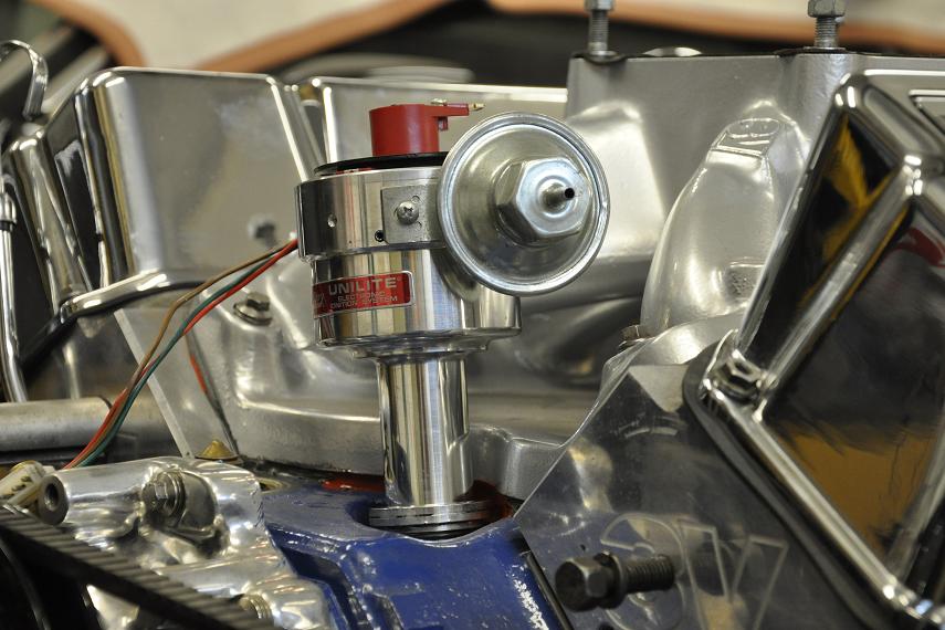

chrome polish på fordeleren så blei noe blankere ja
Var redd hele greia skulle tippe forover pga den er noe tyngre i front men etter å ha satt på svinghjul og trykkplata så var det ganske så stødig.
ikke hjul på denne hadde gått te helv då trur eg, for høyt tyngdepunkt te det.

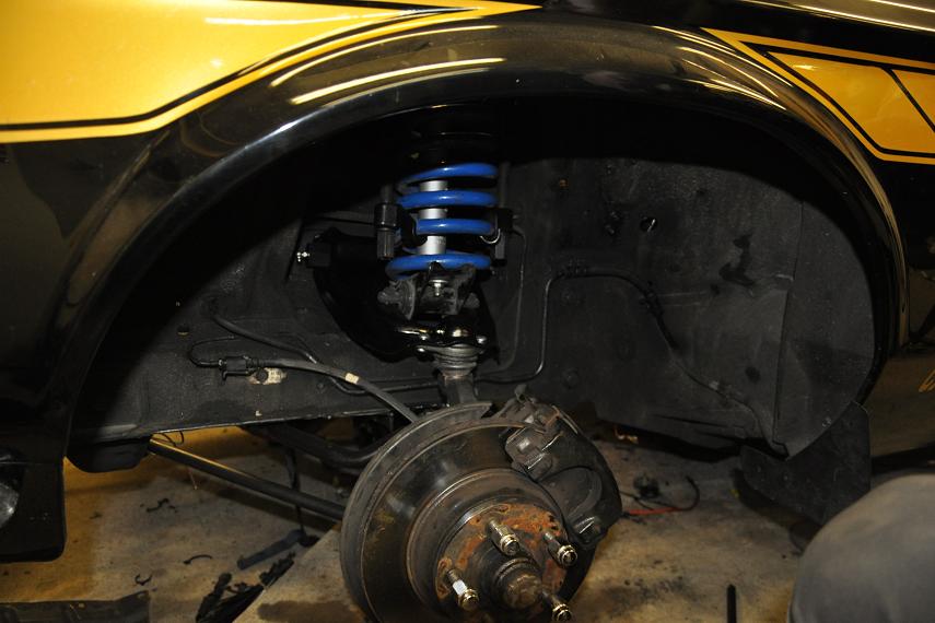

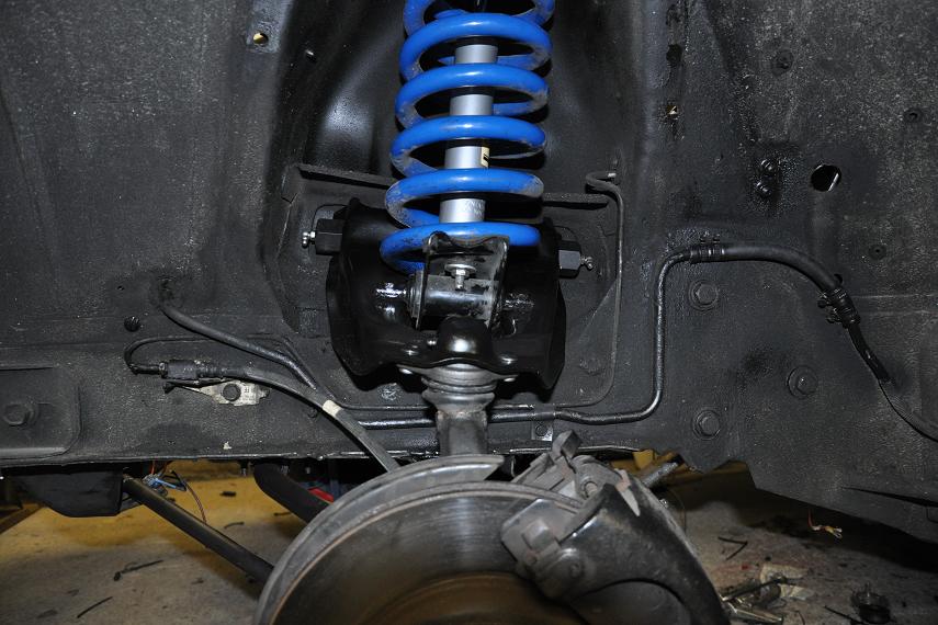

Fikk litt deler fra CJ ponyparte i posten i dag så da fikk eg gjort meg så å si ferdig med forstillinga , bare etterteiting av div bolter når jeg får litt vekt oppi motorommet (vet ikke hvor nødvendig det er på denne bilen , med tanke på foringer osv )
Og justering av spissing osv....
Venter i spenning på neste pakke fra summiten hehe. ;)

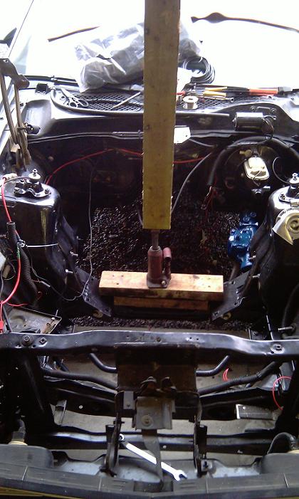

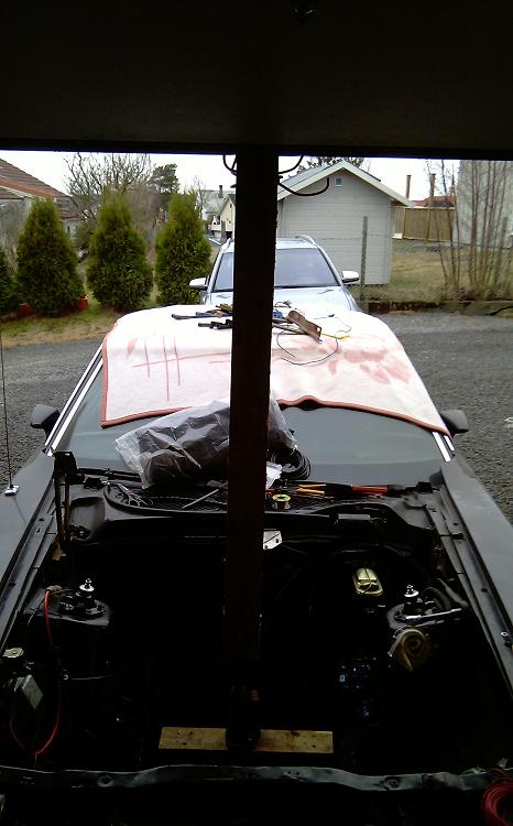

da trikset jeg det til med å sette en 2"x4" på høykant opp under taket med en liten jekk i bunn og jekket sånn at jeg fikk fronten senket sånn ca det som motoren hadde utgjort hvis den var oppi motorommet.
Fikk teita til alt . :)
Litt ræva mobilbilder..
