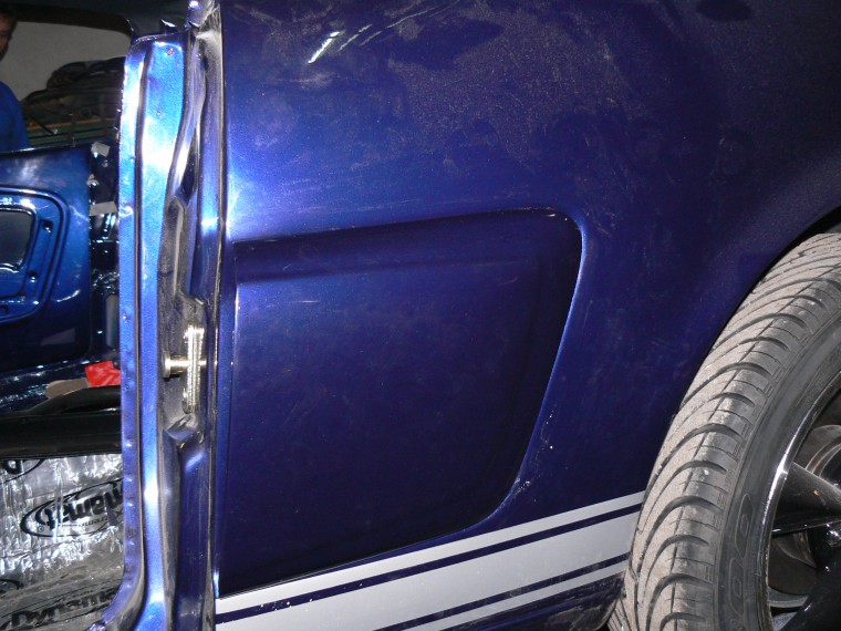

Sidescoop er ikke sparklet fast, men lakket for seg, skrudd og limt.
Jeg vil kun anbefale ScothDrake. masse av det de andre selger, har alt for dårlig til passing.
sidescoop.jpg [ 140.92 KiB | Vist 5107 ganger ]
