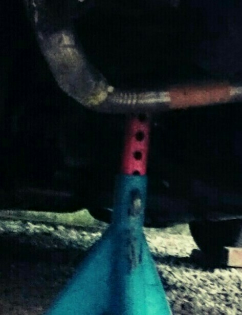

Håpløst å laste opp bilder her fra enheter uten at man må krympe dei heilt ned,så legger ut bilde max nedkrympet men ett bevis på at den står på bukk =D> fikk ikkje plass til større bilde :lol:
Uansett,bilen på bukk igjen, skal skifte eksos først og fremst før eg begynnder med å stille tenning igjen og prøve strammere fjær i forgasseren osv..
