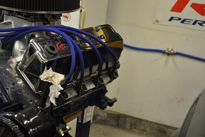

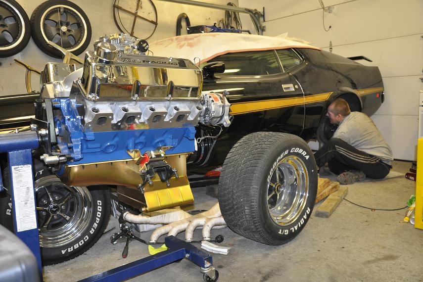

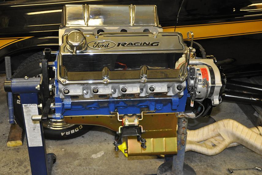

Enda litt action..

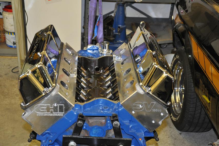

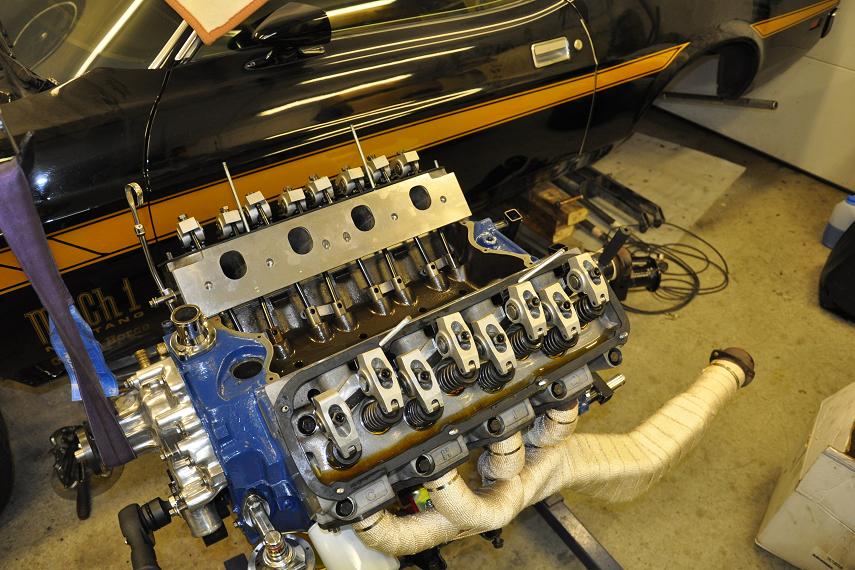

Fikk justert vippearmene skikkelig :)

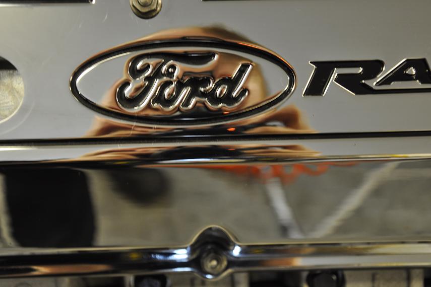

Montert ventildekslene shiny shiny.. =D> kvakk litt da eg så meg sjøl men det er jo ikke så rart hehe :mrgreen:

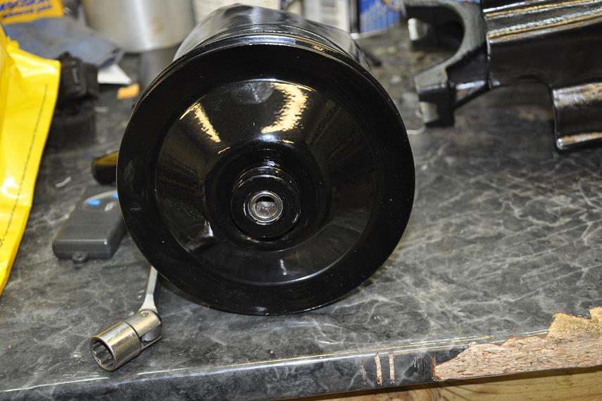

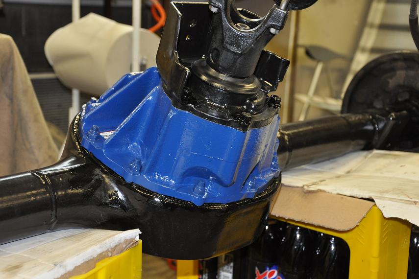

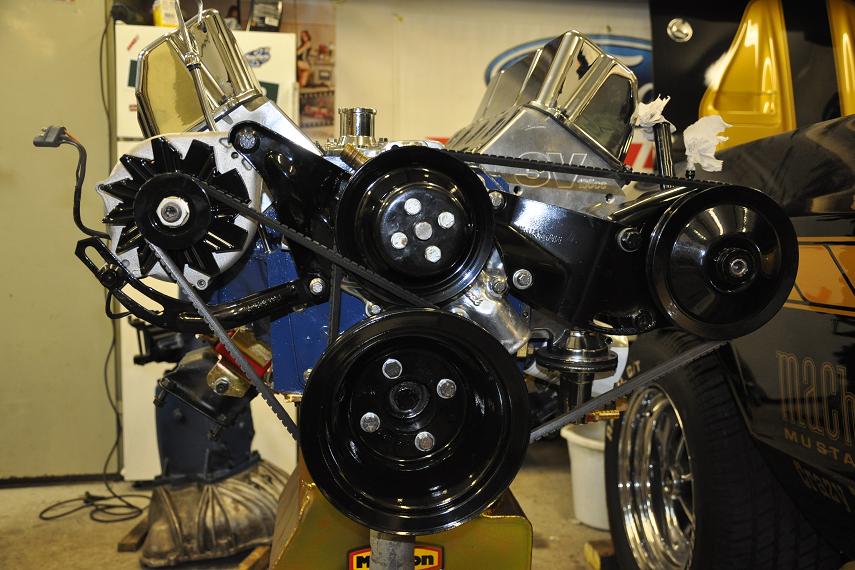

Lakkert servopumpa og montert remhjulet på den.

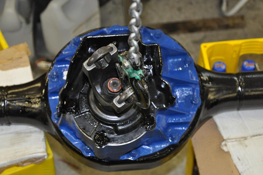

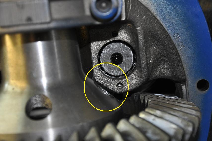

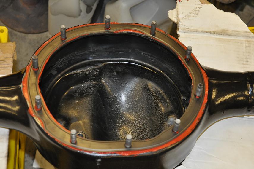

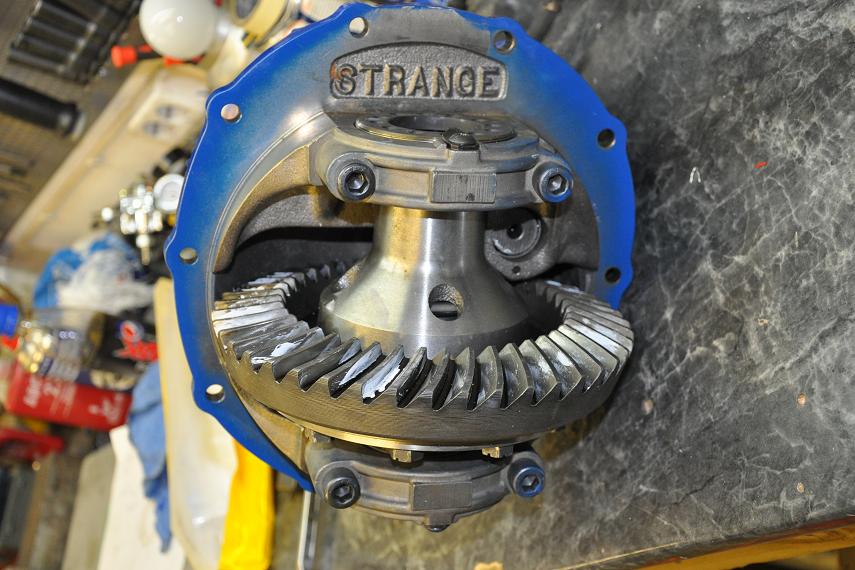

fikk tilbake ferdigmontert "klomp" måtte faktisk fjerne bittelitt stål for å få plass til sperra . (markert med gul sirkel)
Så nå er alt velstand osv osv.
DSC_0001.JPG [ 147.07 KiB | Vist 5323 ganger ]
DSC_0004.JPG [ 95.44 KiB | Vist 5323 ganger ]
DSC_0008.JPG [ 135.18 KiB | Vist 5323 ganger ]
DSC_0009.JPG [ 119.78 KiB | Vist 5323 ganger ]

InnleggSkrevet: Tir 25. Jan 2011 20:56
DSC_0005.JPG [ 126.5 KiB | Vist 5323 ganger ]
DSC_0006.JPG [ 106.69 KiB | Vist 5323 ganger ]
DSC_0007.JPG [ 127.92 KiB | Vist 5323 ganger ]

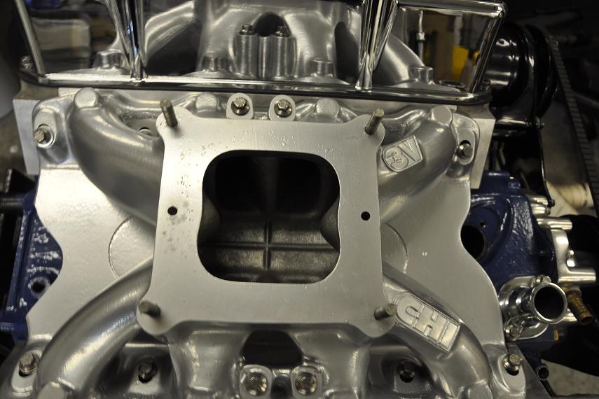

litt putlearbeid i dag o :)

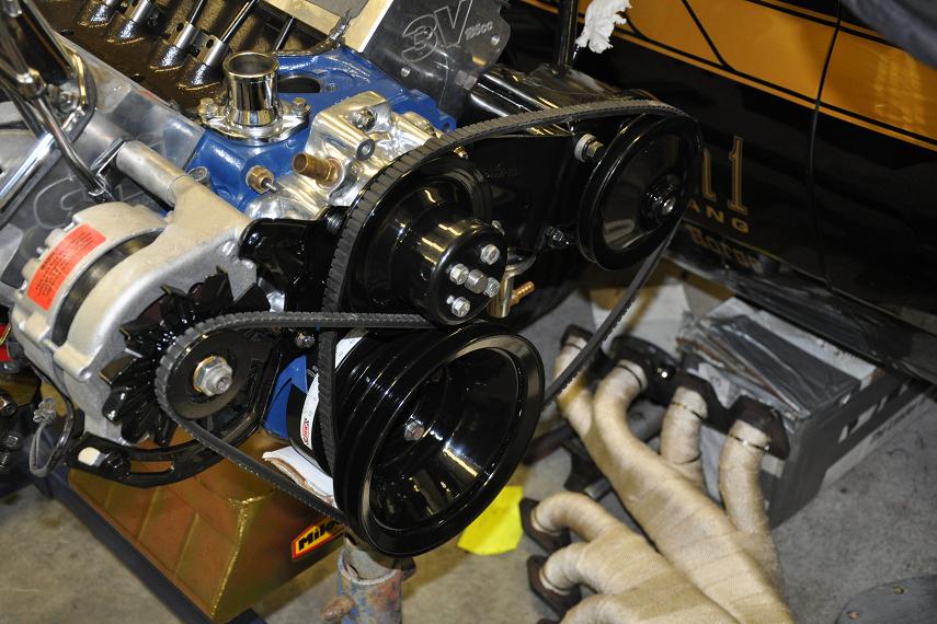

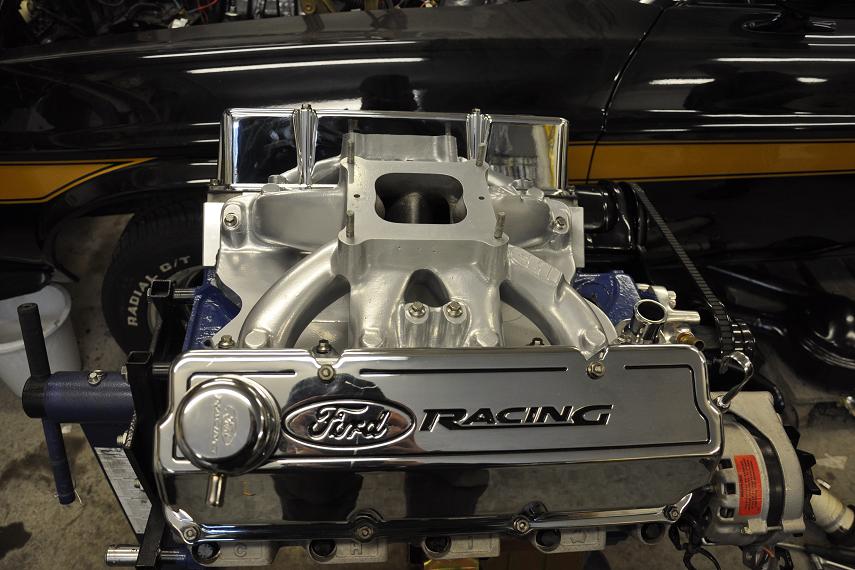

Satt på braketter og servo\dynamo osv i front på dyret..
Skrudd fast innsuget.
DSC_0003.JPG [ 131.66 KiB | Vist 5256 ganger ]
DSC_0010.JPG [ 129.82 KiB | Vist 5256 ganger ]
DSC_0004.JPG [ 132.75 KiB | Vist 5256 ganger ]
DSC_0014.JPG [ 123.53 KiB | Vist 5256 ganger ]
DSC_0015.JPG [ 115.07 KiB | Vist 5256 ganger ]

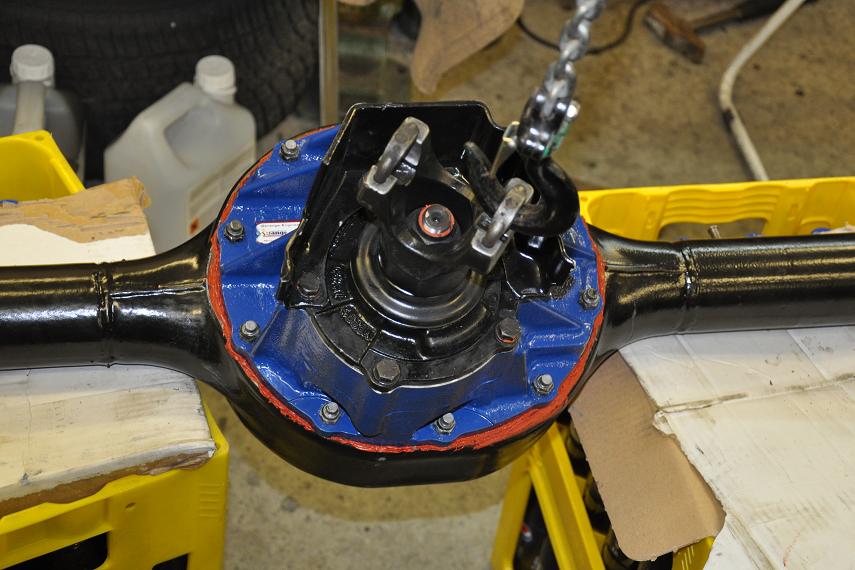

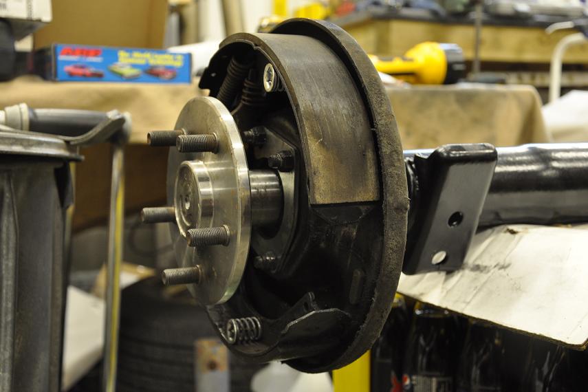

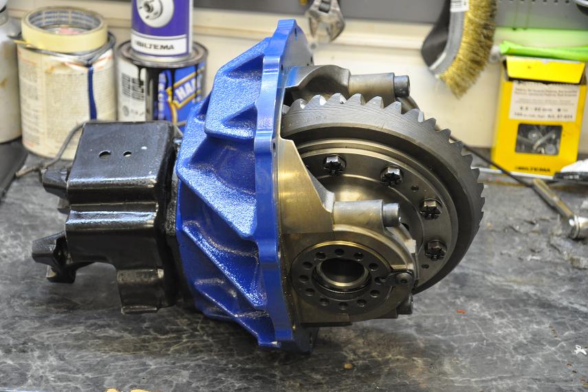

InnleggSkrevet: Fre 28. Jan 2011 23:15

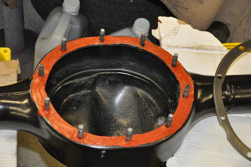

Fått bakakselen sånn delvis på plass i kveld, d blei gudd :mrgreen:
Fortsetter vel i morgen kansje.
DSC_0001.JPG [ 111.42 KiB | Vist 5174 ganger ]
DSC_0002.JPG [ 112.65 KiB | Vist 5174 ganger ]
DSC_0003.JPG [ 116.54 KiB | Vist 5174 ganger ]
DSC_0005.JPG [ 107.77 KiB | Vist 5174 ganger ]
DSC_0006.JPG [ 112.29 KiB | Vist 5174 ganger ]

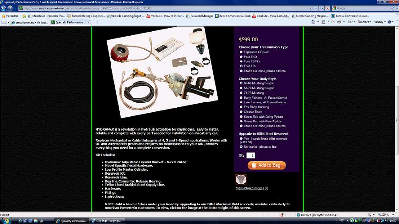

InnleggSkrevet: Lør 29. Jan 2011 11:53
Og der fikk eg bestillt ett hydraulisk clutch kit til 4 trinns toploader og 71-73 mustang :)
dyrt som fy meeen langt dyrere å skifte bellhousing\clutch fork og montere waierkit.

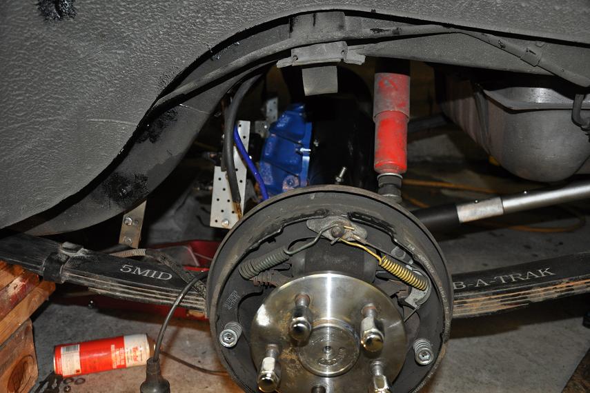

InnleggSkrevet: Søn 30. Jan 2011 20:55

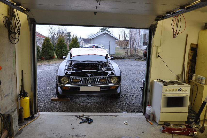

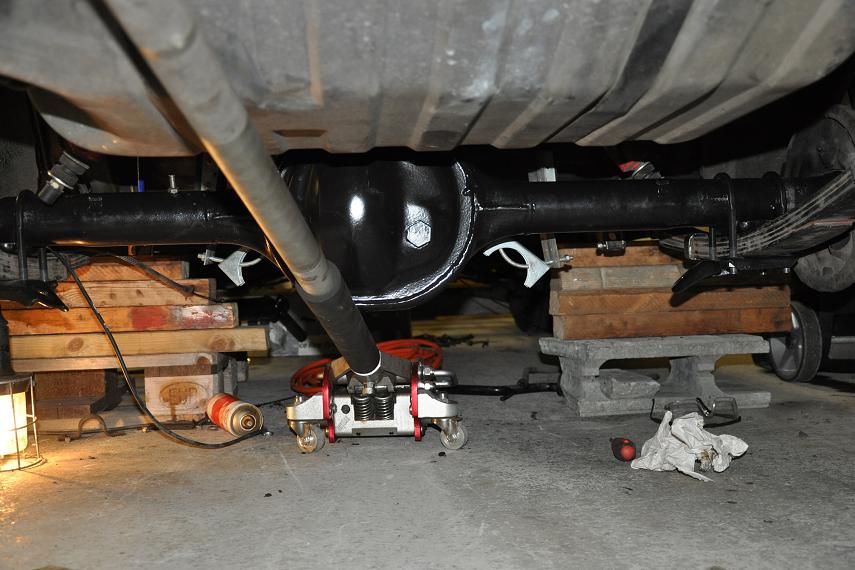

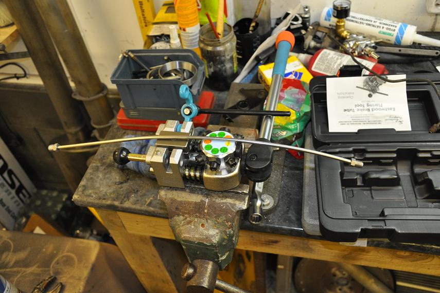

Da er bilen nede på bakhjula igjen omsider :)
Har skrudd fast alt under der bak inkl skiftet bremserør til rustfrie.
Så nå gjenstår det kun lufting men det venter jeg med til jeg har montert line locken. :mrgreen:

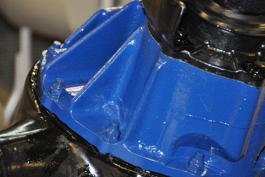

Gikk vel ca 2.2l olje på klompen.

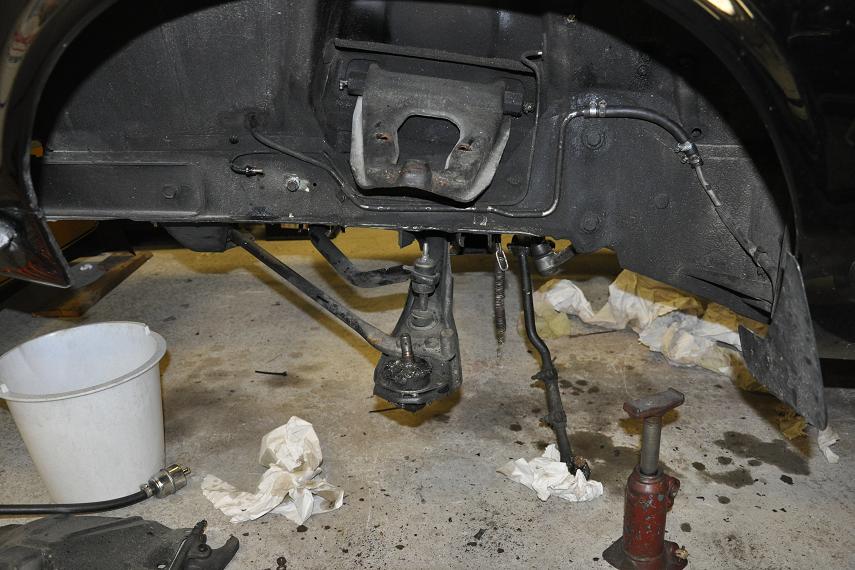

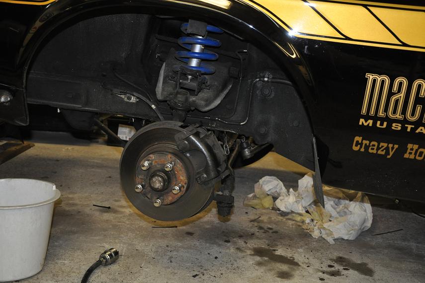

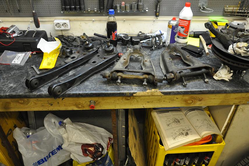

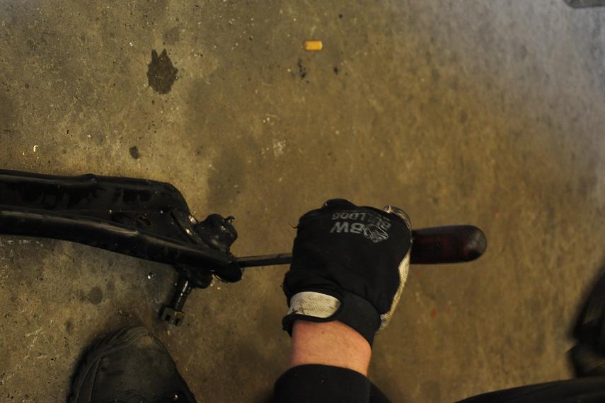

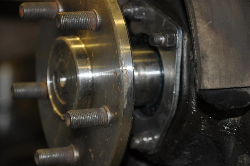

Gjort litt med forstilling i dag.
skal skifte øvre og nedre bærearmskuler og kansje pulverlakke noe greier samtidig der.
Har og diverse polyforinger til forstillinga som skal på plass.
DSC_0001.JPG [ 114.29 KiB | Vist 5006 ganger ]
DSC_0004.JPG [ 123.27 KiB | Vist 5006 ganger ]
DSC_0006.JPG [ 129.13 KiB | Vist 5006 ganger ]
DSC_0007.JPG [ 145.87 KiB | Vist 5006 ganger ]
DSC_0009.JPG [ 116.46 KiB | Vist 5006 ganger ]

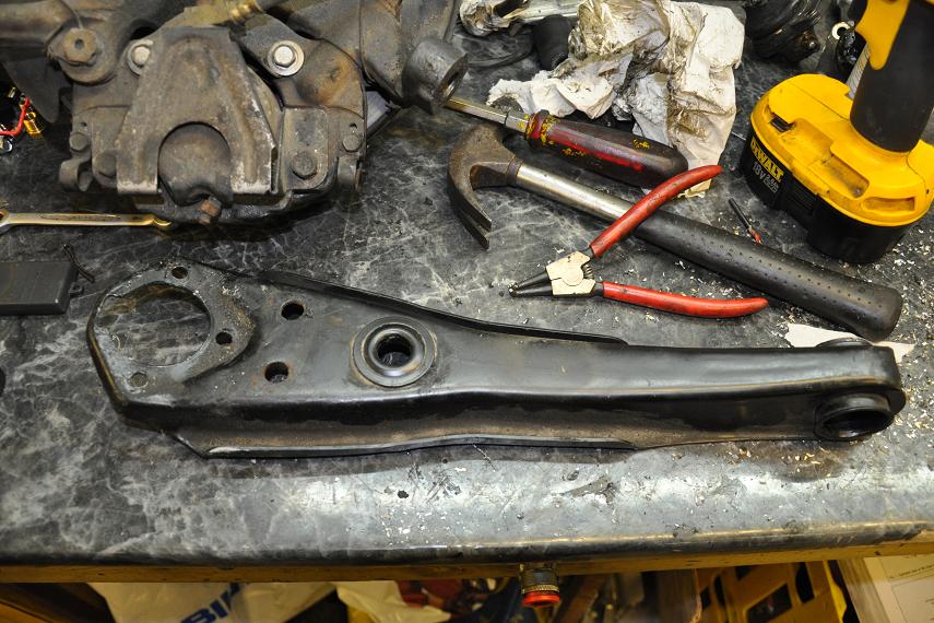

InnleggSkrevet: Tor 03. Feb 2011 22:17
Gjort litt småting i dag og.

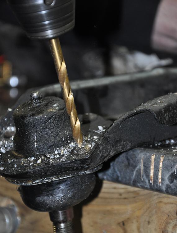

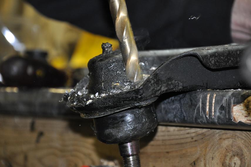

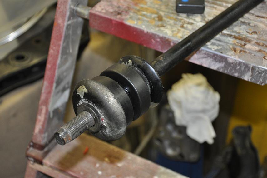

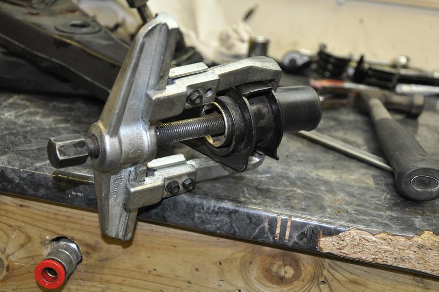

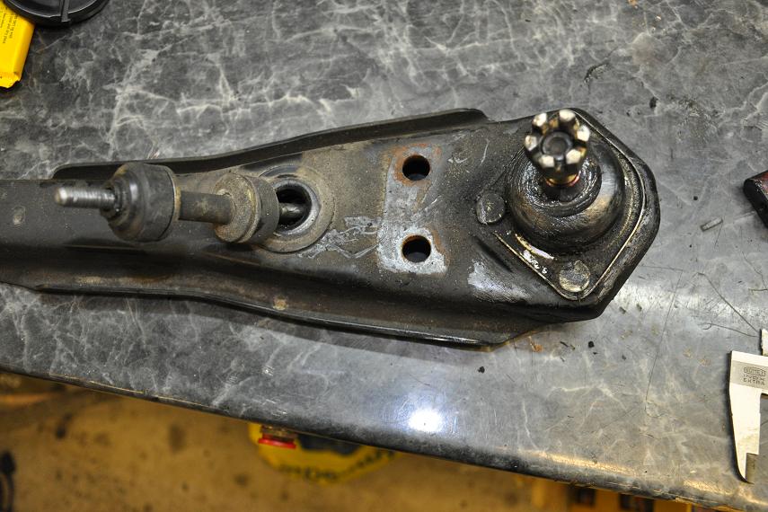

Borra ut naglene til de gamle bærekulene på nedre bærearmer , kjøper nye med bolter isteden.
Leverer inn de øvre armene og noen stag for sandblåsing og pulverlakker de etterpå :)

InnleggSkrevet: Tor 03. Feb 2011 23:18
Innlegg: 285
Bosted: Sunnmøre
Det kan vere litt skummelt å montere poly foringer på dette staget :wink:
På grunn av stivheita i poly foringa får du spenninger som kan knekke staget. :oops:
Eg veit om fleire konkrete tilfeller på det.
DSC_0019.JPG [ 95.66 KiB | Vist 4920 ganger ]
InnleggSkrevet: Tor 03. Feb 2011 23:43
å såpass hm kansje best å la vær da..

Bare lurer litt, er det noen spesiell grunn til at du kjøper kuler og foringer løst og bytter dem selv ? siden det er temmelig fin pris på komplette bærebroer med kuler og foringer ferdig montert
