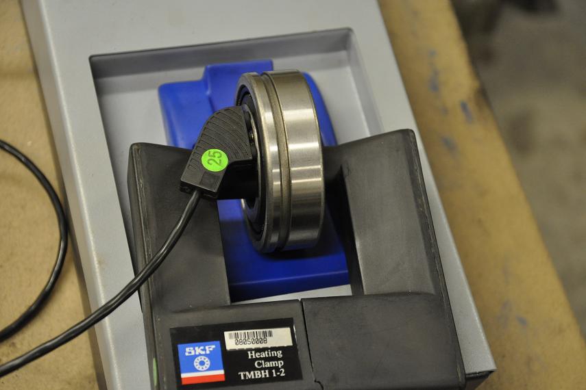

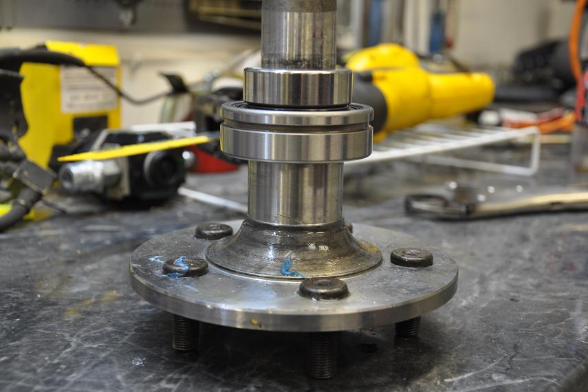

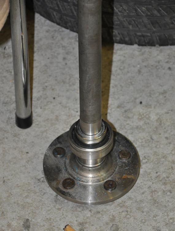

Fått pressa inn studsa til hjulboltene og pressa på nye lagre og "ringer".
en kompis var innom og hjalp til og han hadde med en "lager varmer".
Akslingene var nesten hvite etter å ha bli tatt ut av frysern der de hadde ligget i ett døgn :)
ville ikke ha stukket tunga borti for å si det sånn :mrgreen:

Finn 5 feil :oops:
Har du glemt noe ?

Tettningen ?

ka?
hehe
tetningen -- o ringen er satt på etter bildet ble tatt.
og hvis du tenker på disse platene som skal holde akslingen inni akselhylsa så har eg kjøpt nye og de er forma som en "C" så de trenger ikke settes på før lageret. :)
InnleggSkrevet: Tir 04. Jan 2011 22:59
Ser sånn ut ;)
http://www.summitracing.com/parts/MSR-9750/?rtype=10
InnleggSkrevet: Tir 04. Jan 2011 23:19
Har ikke du en tetting som sku ha vært montert før lageret. det har jeg på min 9"
InnleggSkrevet: Tir 04. Jan 2011 23:28
Det er simmering men den sitter på "diffsperre" siden på akslingen
hvis ikke jeg så feil så er det også en simmering i lageret på den siden som vender mot diffen
