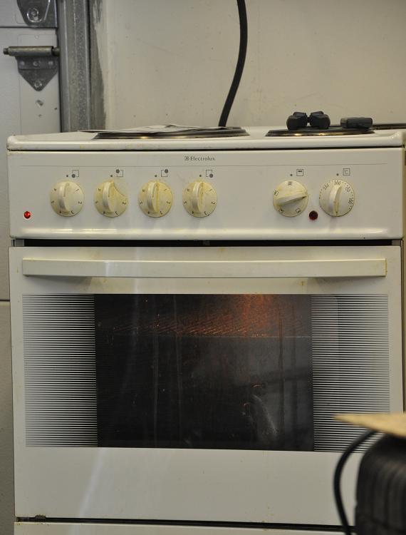

pulvelakk utstyr . fikk en tak i en brukt komfyr gratis også :)

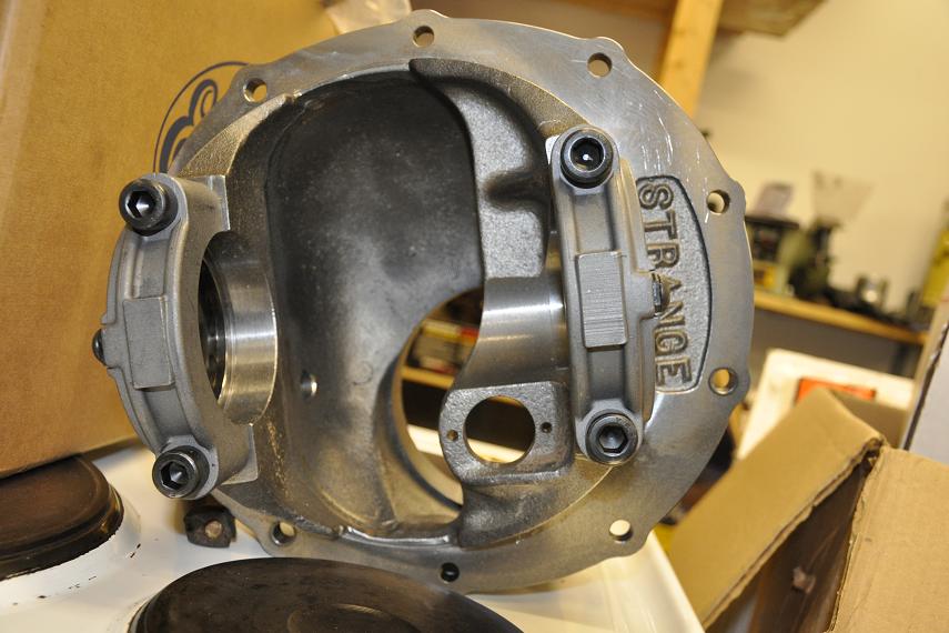

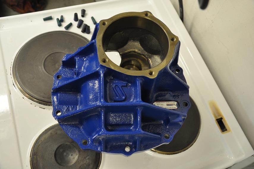

N hus til 9" men eg glemte selfølgelig og bestille de store lagrene til huset 3.250'" carrier bearing hehe jaja alltids noe eg må ha fra Summiten likavel.
Pulvelakka det huset trur eg.

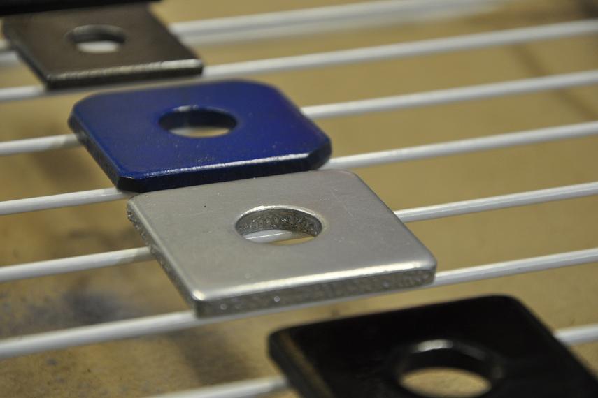

Gjort litt småplukk i dag..
Nye topp pakninger.
Teita te topp boltane.
Gjorde ett forsøk på å få pressa inn "hjul studsa" på de nye stikk akslingene noe som var litt vanskelig.
Fikk inn den førsta men den andre var ikke god og nå er skrustikka litt dårlig hehehe loool.
Naboen har 30-40 tonns presse i verkstedet sitt på jobb så jeg får pressa inn resten der :)

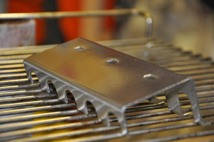

Tok også en kjapp liten pulverlakk test.. ikke rare resultet men ble egentlig ganske greit.
Brukte nok altforlite pulver og overflaten på sjakelen er ganske grov.
Brukte mirror black kun på den "U" forma delen.

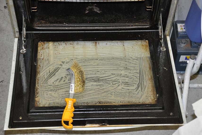

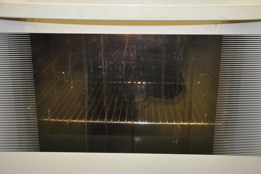

rota litt rundt i dag og.
Ovnsrens og stålbørste for å få rengjort glasset i ovnsdøra sånn noenlunde så jeg kan se delene.
Testa ut litt flere farger i dag så greit ut bortsett fra den derre "black chrome" den er for gjennomsiktig og ikke mye sort akkurat.
Forsåvidt en fin farge men den viser strukturen\fargen på metallet under altfor godt.
Har ikke helt bestemt meg for hvilken av fargene jeg skal ha på innsuget enten sort blank eller chrome wannabe... ;)

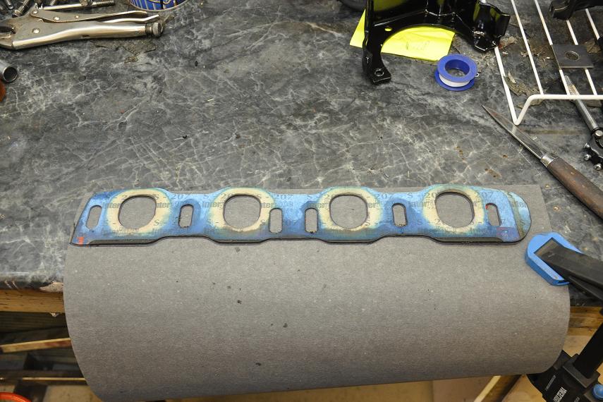

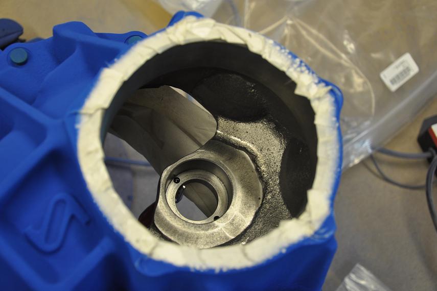

Da har jeg fått pulverlakka "9" klumpen" og jeg synes det ble ganske så bra.
På bildene så er jo lakken liksom "appelsinhud" aktig men den klumpen er jo ganske grov i overflaten da og da blir det sånn :)

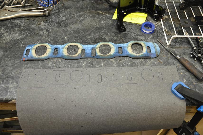

Driver også å lager til nye innsugspakninger .
Kaaansje jeg drister meg til å pulverlakke innsuget i morra... time vil show.. :mrgreen:
