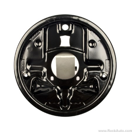

Et spørgsmål, er hvor får jeg kjøpt bakplaten, til bremserne bak.
har huller og rust i dem. så vil egentlig gjerne bytte dem.

mulig jeg har de bakplatene liggende nye, skal sjekk litt for deg
InnleggSkrevet: Tor 07. Jan 2010 14:44
takker roar!
InnleggSkrevet: Tor 07. Jan 2010 18:05
har 2 stk Brake Backing Plate One piece - OEM style, 9-1/2" brakes
1978 og opp alle gm
230 per stk er noen overliggere så du får de billig

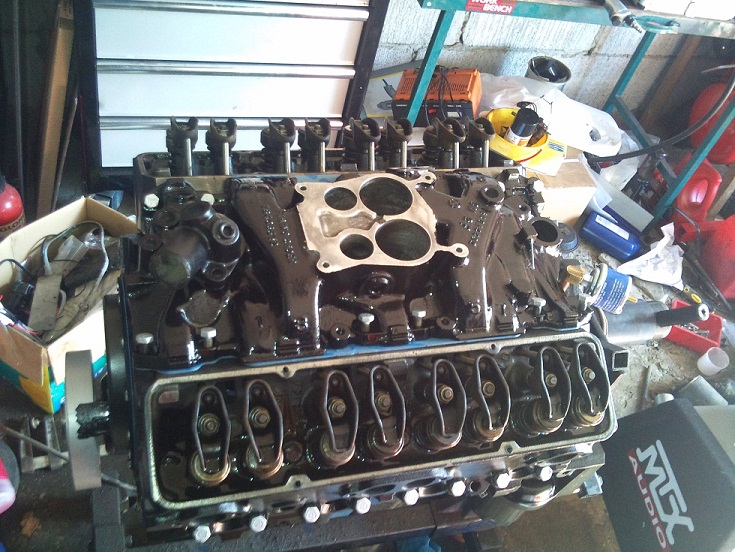

jeg sidder å kigger på svinghjul, til min 350, å lurer faktisk på, hvad forskjellen er på 153 tenner å 168 tenner?
jeg vet, at der er 15 tenner til forskjell, å at diameteren så derfor, må være større på 168 tenners hjulet!
men er det den eneste forskjellen, eller ligger der noget annet bak?
så spekulerer jeg på, om jeg skal montere hydraulisk klutch, eller mekanisk.
girkassen skulle snart være på vei, å motoren skal snart settes i benk, å kjøres ind! (kammen er ny!)

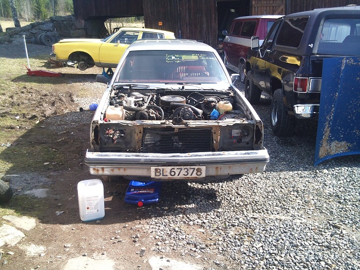

Hadde et mindre teknisk uhell, i dag tidligt. fik demonteret A/C, i hel tilstand, noget som krævede en del job, da mange slanger å ledninger var flettet ind i.
satte det pent til side, å skulle så lige flytte Skylarken. Når der ikke længere er bremsevæske i beholderen, så stopper bilen ikke så godt, noget jeg opdagede, da jeg forsøgte å kjøre gjennem garasjevæggen!
ingen skade på bilen, KONDENSEREN TOK AV FOR DET!!! ikke fornøyd, med mig selv! så kondenseren går til gjenbruk, gassen er ute å hjælpe til med den globale opvarmingen, å jeg skal skifte bremserør på Skylarken! har heldigvis flere kondensere på lager, men jeg hater å ødelægge ting, når det ikke er nødvendigt!

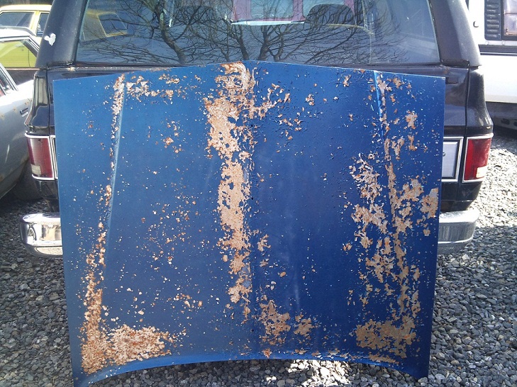

Og for de, som tror at biltema lakk, saktens kan brukes på bil! GLEM DET.
jeg lakerte panseret med biltemalakk, for mindre end 6 måneder siden, å den lakken er krakkeleret å nesten borte
vi snakker plåtren, grunner, sparkel, mer grunner, metallakk, og klarlakk, og en skikkelig polering til slutt.
det var et flott panser, å lakken klarte sig, til midtvinter, der tok frosten knekken på den, bokstaveligt talt. lakken knækkede å krakkelerede!
så den bliver fjernet, å der kommer noget ordentligt lakk på!
Filkommentar: biltema lakk. aldrig mere!!
DSC_0083.jpg [ 241.99 KiB | Vist 4422 ganger ]
Filkommentar: min lille motor, snart klar for start!

Filkommentar: Lettere demonteret!
