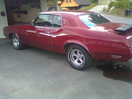

Da ser det ut til at vinteren nærmar seg. Ordnet litt med bilen nå for å få den klar til EU kontroll. Eksosen ble montert i helgen. Det endret lyden endel å gå i fra dobbel 21/4" til 2.5"Xcross over, litt lavere men grovere lyd 8) Har også lagt opp nye kjøleslanger til gearkassa og div småtteri er gjordt.
Litt bilder:
Olds181009.jpg [ 41.48 KiB | Vist 5261 ganger ]
gamal.jpg [ 98.14 KiB | Vist 5261 ganger ]
xcross171009.jpg [ 50.81 KiB | Vist 5261 ganger ]
xcrossinstalert2.jpg [ 24.78 KiB | Vist 5261 ganger ]

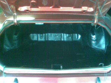

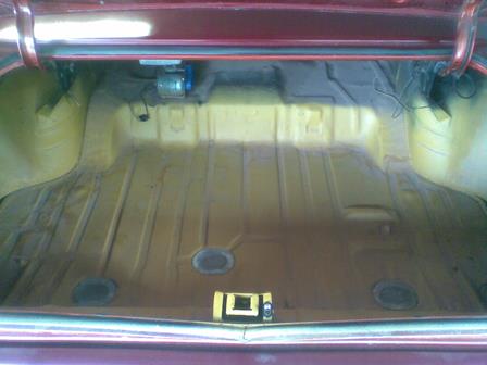

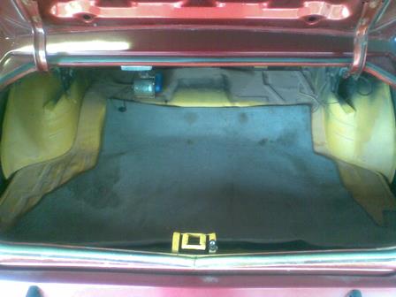

Bagasjerom:
Filkommentar: Før...
Trunkbefore.jpg [ 26.77 KiB | Vist 5143 ganger ]
Trunkbefore3.jpg [ 25.08 KiB | Vist 5143 ganger ]
Filkommentar: Blei litt finare nå:)
Trunkafter2.jpg [ 28.04 KiB | Vist 5143 ganger ]

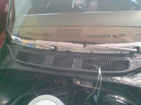

Litt lakkering og div...
Lakkering2.jpg [ 27.51 KiB | Vist 5148 ganger ]
Lakkering3.jpg [ 29.04 KiB | Vist 5148 ganger ]
Lakkering1.jpg [ 25.19 KiB | Vist 5148 ganger ]
Filkommentar: Då var ting på plass...
Montering.jpg [ 26.64 KiB | Vist 5148 ganger ]

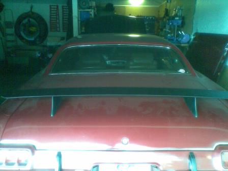

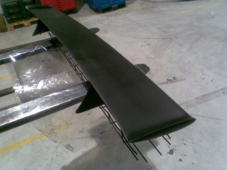

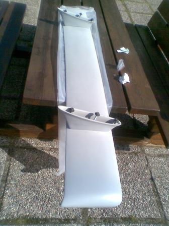

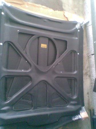

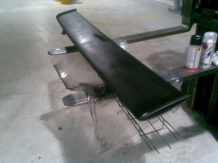

Bakvinge og panser:
Bakvingeprimer.jpg [ 32.11 KiB | Vist 5146 ganger ]
Bakvingelakk.jpg [ 24.36 KiB | Vist 5146 ganger ]
Bakvingelakk2.jpg [ 23.43 KiB | Vist 5146 ganger ]
Bakvingemontert.jpg [ 24.36 KiB | Vist 5146 ganger ]
Filkommentar: Utsikten med nytt panser på plass:)
Panserav.jpg [ 22.87 KiB | Vist 5146 ganger ]

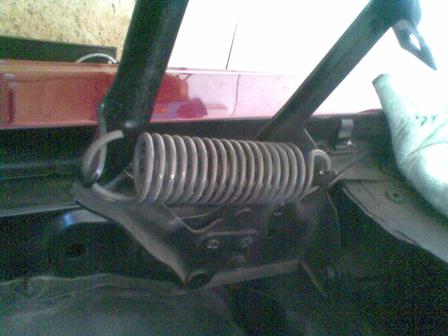

Litt flere bilder...
Panserav2.jpg [ 31.07 KiB | Vist 5146 ganger ]
Panserfjærny.jpg [ 28.89 KiB | Vist 5146 ganger ]
Panserunderside.jpg [ 26.15 KiB | Vist 5146 ganger ]
På tur.jpg [ 32.69 KiB | Vist 5146 ganger ]

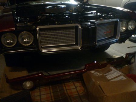

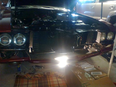

Montering av ny grill..
Gamal grill.jpg [ 32.31 KiB | Vist 5146 ganger ]
Grill demontert.jpg [ 36.45 KiB | Vist 5146 ganger ]
Ny grill.jpg [ 32.18 KiB | Vist 5146 ganger ]

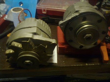

Den "gamle nye" dynamoen fungerte dårlig, ladet med over 15 v så ny ble skaffet fra et hyggelig medlem her på forumet Loffen88 tror jeg navnet var.. og den nye fungerte utmerket :D
Dynamo.jpg [ 30.49 KiB | Vist 5146 ganger ]

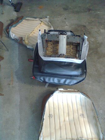

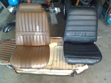

Trekking av seter og sofa..

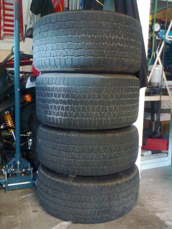

Og bilen fikk nye hjul, var ikkje kult med hjul som subba i skjermen bak så nye felger med annet innpress ble kjøpt inn med dekk i dimmensjonen 245/60-15 og 295/50-15.
Forseter.jpg [ 38.65 KiB | Vist 5145 ganger ]
Forseter2.jpg [ 36.13 KiB | Vist 5145 ganger ]
Omtrekk.jpg [ 35.82 KiB | Vist 5145 ganger ]
Gamle dekk.jpg [ 44.52 KiB | Vist 5145 ganger ]

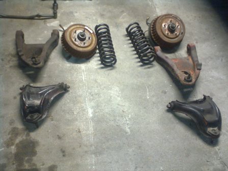

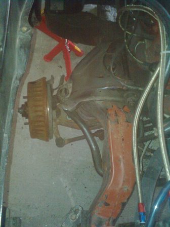

Så var det tid for nytt hjuloppheng og bremser 8)
Det gamle var greit å demontere:

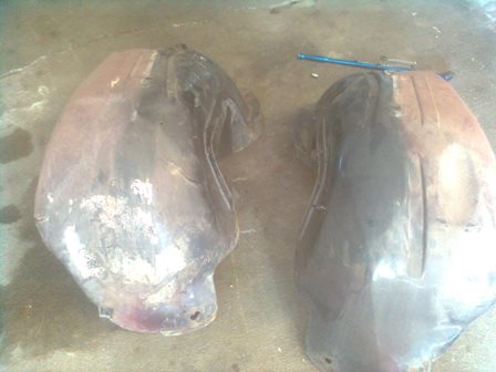

Filkommentar: Ut med innerskjermer så er det enklere å komme til, trenger litt vask og lakk..
Innerskjermer.jpg [ 30.06 KiB | Vist 5145 ganger ]
Gamalt oppheng.jpg [ 34.04 KiB | Vist 5145 ganger ]
Gamle bremser.jpg [ 37.16 KiB | Vist 5145 ganger ]
Gamalt.jpg [ 36.15 KiB | Vist 5145 ganger ]
ut med skjermer.jpg [ 32.05 KiB | Vist 5145 ganger ]

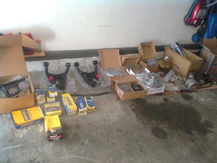

Nye deler på lager:)
Klart for montering, det meste var greit å få på plass, var litt styr med å finne rette dimmensjonen på bremserør/nippler og div men fikk orden på det:)
Nye deler.jpg [ 35.57 KiB | Vist 5145 ganger ]
ny spindel.jpg [ 44.13 KiB | Vist 5145 ganger ]
Oppheng montering.jpg [ 42.58 KiB | Vist 5145 ganger ]
Skivebrems montert.jpg [ 31.37 KiB | Vist 5145 ganger ]
Nye bremser.jpg [ 38.88 KiB | Vist 5145 ganger ]

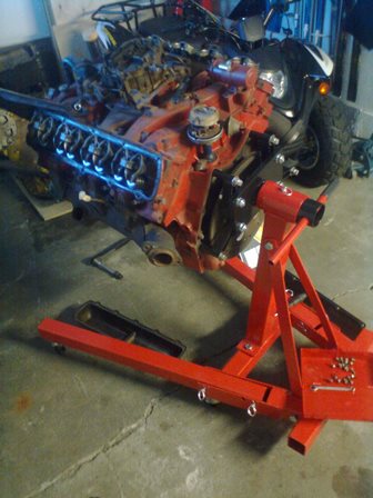

Skaffa meg ein elefant så neste prosjekt må bli å få ut den Pontiac 455n som står i nå og løfte inn den Olds 455 motoren frå 1970 8)
Elefantmars11.jpg [ 30.4 KiB | Vist 5145 ganger ]
Motor2.jpg [ 41.83 KiB | Vist 5145 ganger ]
motor.jpg [ 36.11 KiB | Vist 5145 ganger ]
