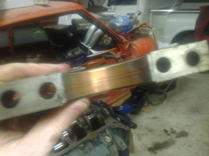

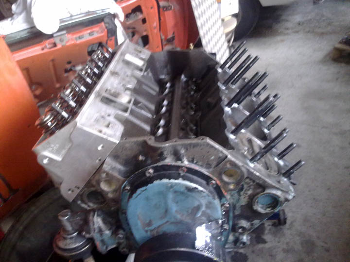

Hatt noen kvelder på verksted. Fått vaska alt og fått nye stempelfjører på plass. Såvidt startet med montering igjen :)
Filkommentar: Gamle rammelager
20032012483.jpg [ 97.54 KiB | Vist 5558 ganger ]

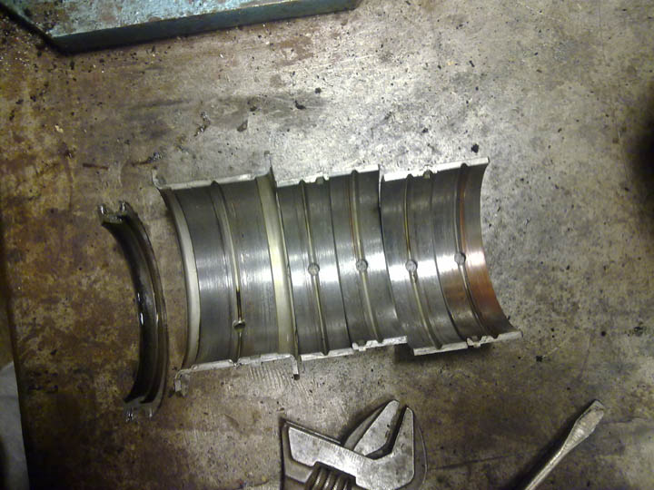

Filkommentar: Oppbrukt lager. Ikke rart der var lite oljetrykk på tomgang
20032012485.jpg [ 59.68 KiB | Vist 5558 ganger ]

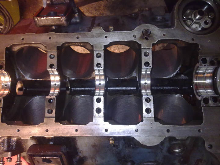

Filkommentar: Nye lager på plass
20032012484.jpg [ 83.51 KiB | Vist 5558 ganger ]

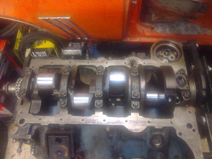

Filkommentar: Veiv montert og trekt.
20032012486.jpg [ 75.41 KiB | Vist 5558 ganger ]

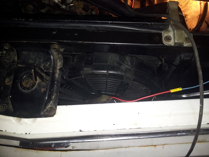

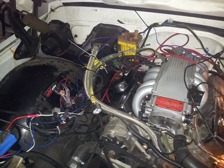

Hatt ein ny prøvetur, sliter fortsatt med att bilen kutter av og til.
Filkommentar: Mockup #1

Filkommentar: Mockup #2
2013-02-18 21.55.01.jpg [ 186.46 KiB | Vist 4949 ganger ]
Filkommentar: Elvilfte frå Peugot
2013-02-18 21.55.14.jpg [ 123.5 KiB | Vist 4949 ganger ]

Komentara mottas med takk då detta er min første EFI innstallasjon. Tenningstabell blei for stor til og legge ut vanlig. Prøvde og nedskalere men da blei bildet for dårlig.
https://dl.dropbox.com/u/103402472/AF%20scr%20dump%2018.2.13.jpg
https://dl.dropbox.com/u/103402472/scr%20dump%20base%20spark.jpg

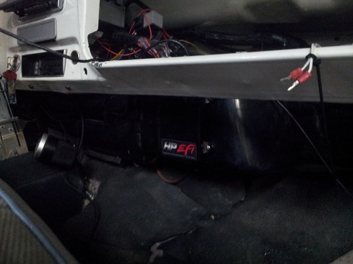

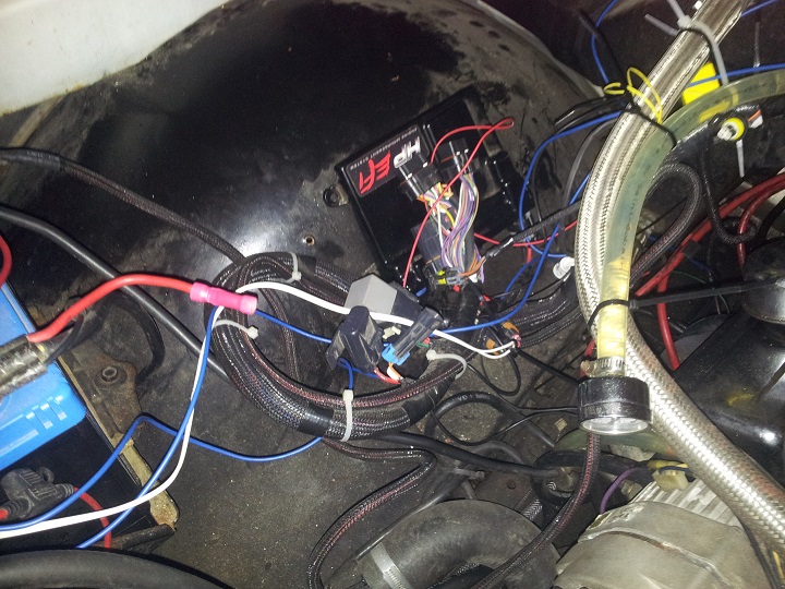

Då var ECU funne vegen inn i bilen, og har fått rydda opp i ein ledningar.

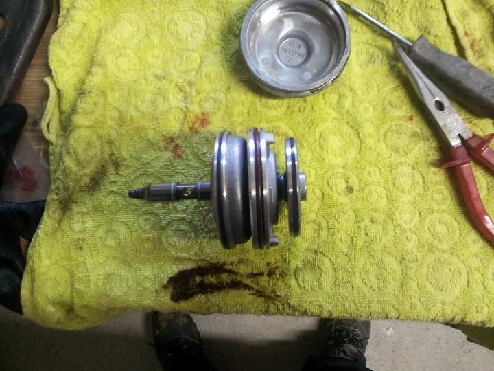

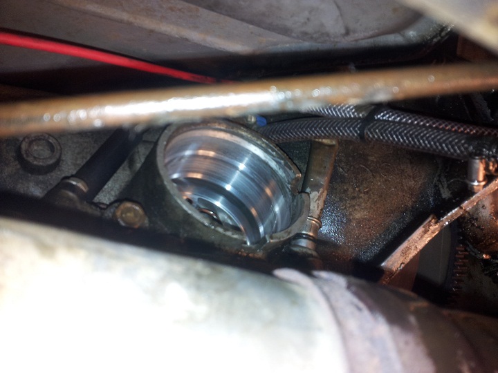

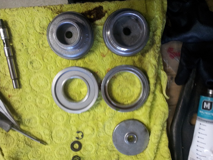

Liten oppgradering av girkasse i samme slengen. Montere Corvette servo for og forbedre 2 og 4 gir pluss holdbarhet på kassen.
Filkommentar: Servohus
2-4servohus.jpg [ 104.19 KiB | Vist 4831 ganger ]
Filkommentar: Corvette stempla til venstre på bildet
2-3servo.jpg [ 166.97 KiB | Vist 4831 ganger ]
Filkommentar: 2-4 servo ferdig sammensatt og klar til montering
2-4servoass.jpg [ 168.06 KiB | Vist 4831 ganger ]
