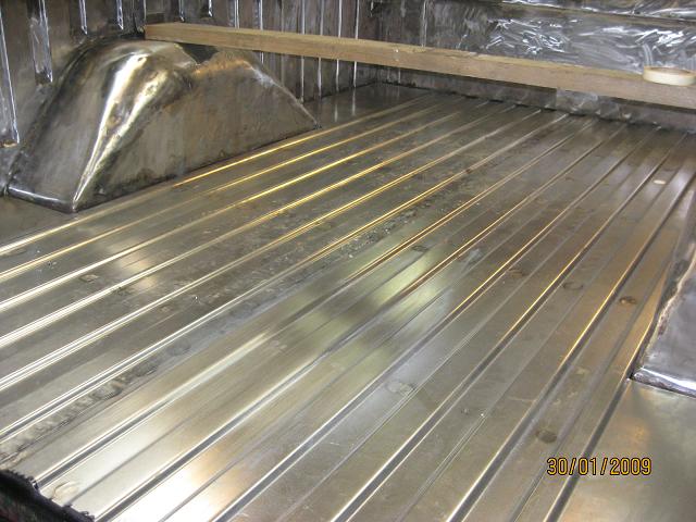

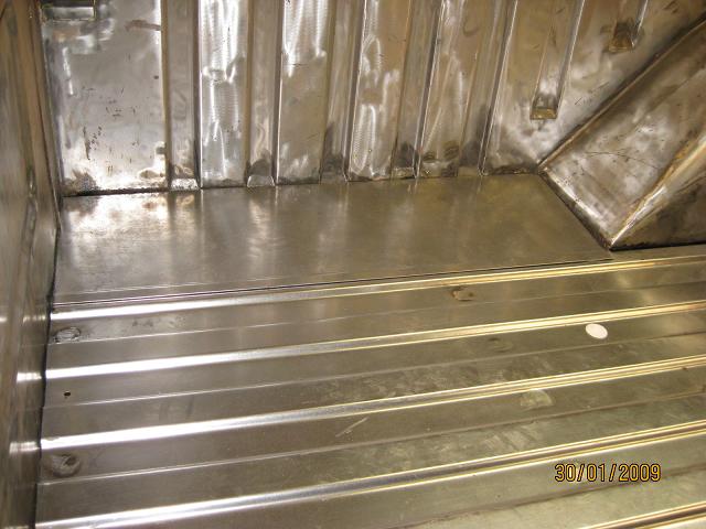

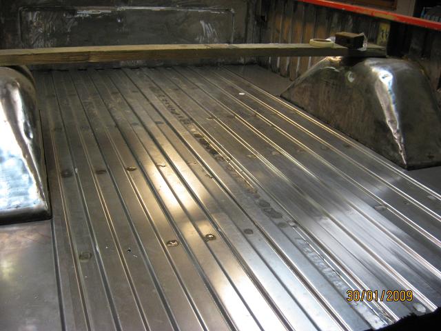

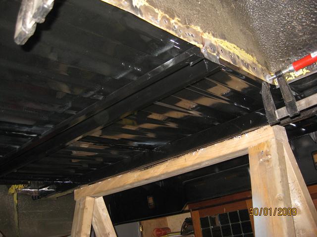

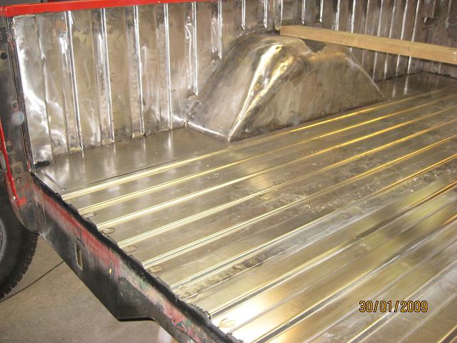

Tid får en liten update nå ja, har hatt utallige timer i garasjen nå, ting tar tid, det er snickers og twist :P
legger ved noen bilder her :)

InnleggSkrevet: Lør 31. Jan 2009 11:11
flott jobbet!
skal du lægge på bedliner??

Bosted: Larvik
ja, blir til det. vil ikke kline til det flotte planet ;)

sving innom et antirustverksted og få de til å legge et tjukt lag med stoff på før du legger bedlineren i. på den måten slipper du at det ruster igjen... for bedlinerern gnisser fort lakken av ;)
vi har gjort det på en haug med nye nissaner blant annet... helt sprell nye biler... ;)

bra forslag, Men sier som Egon olsen. Jeg har en plan, (men det er en hemlighet mellom meg og bilen) :P hehe
