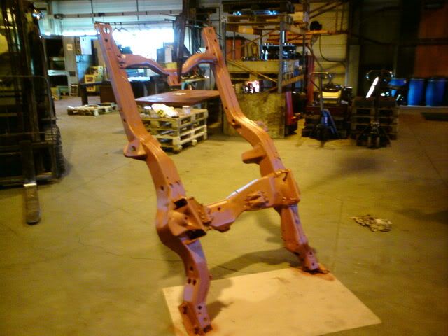

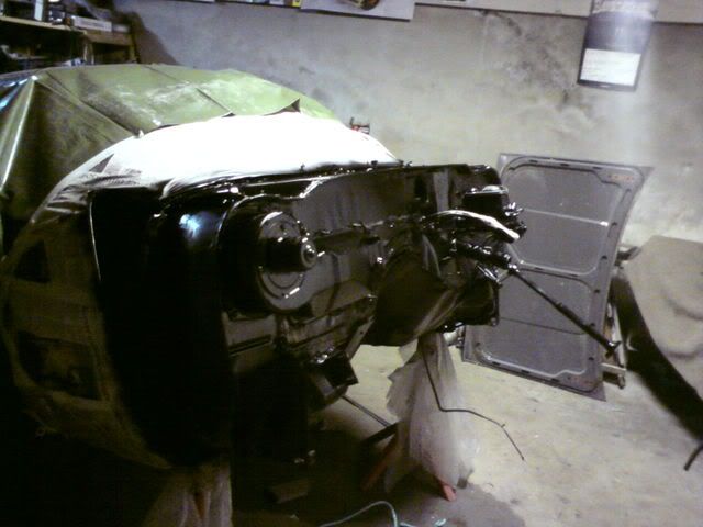

Her er bilde av Primet subframe.Den er nå lakkert blank sort men det har jeg ikke bilde av, men den blir montert i nærmeste framtid så jeg får ta ett bilde da.
Nye foringer :mrgreen:

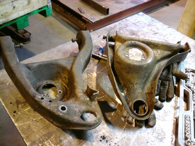

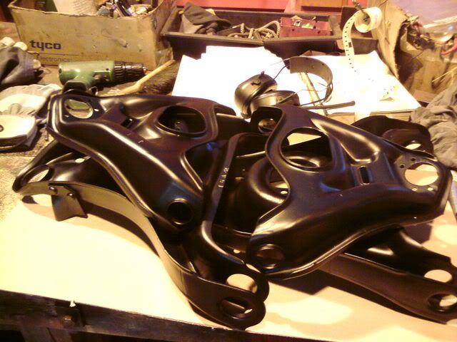

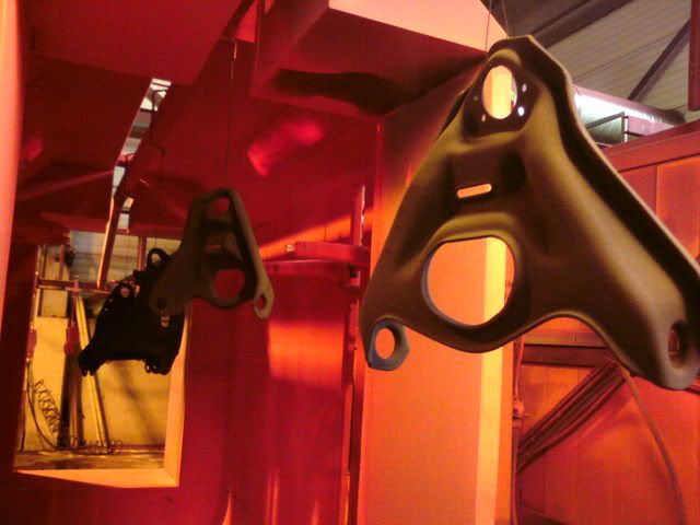

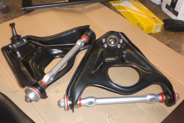

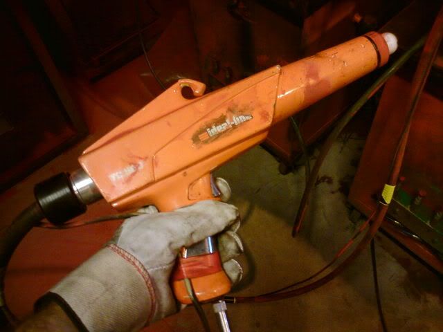

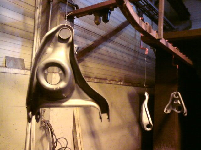

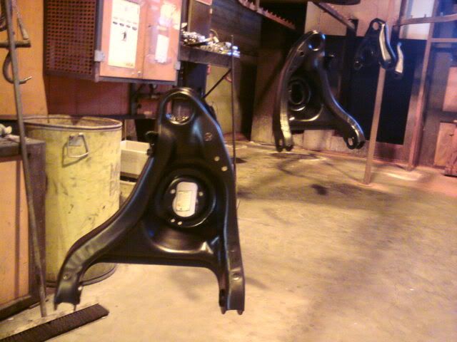

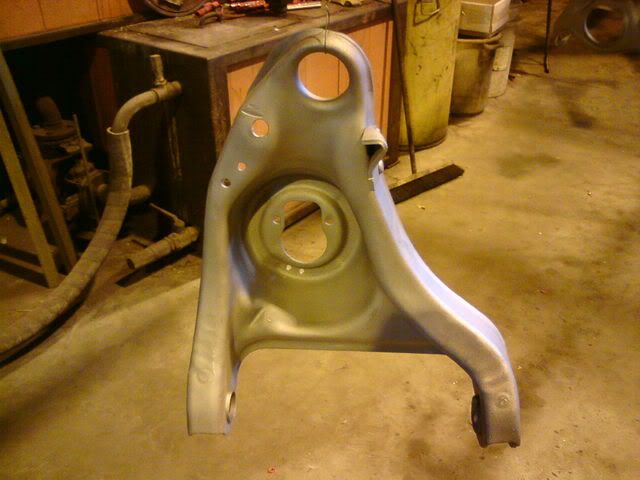

På mandag pulverlakkerte jeg bærebroene svart silkematt.
De var fulle av dritt å gammel "Rustbeskyttelse"...
Sandblåste.

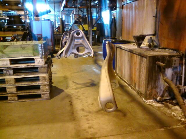

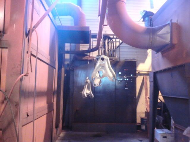

På vei inn i avfettingen.
Ut av vaskingen å inn i tørka.

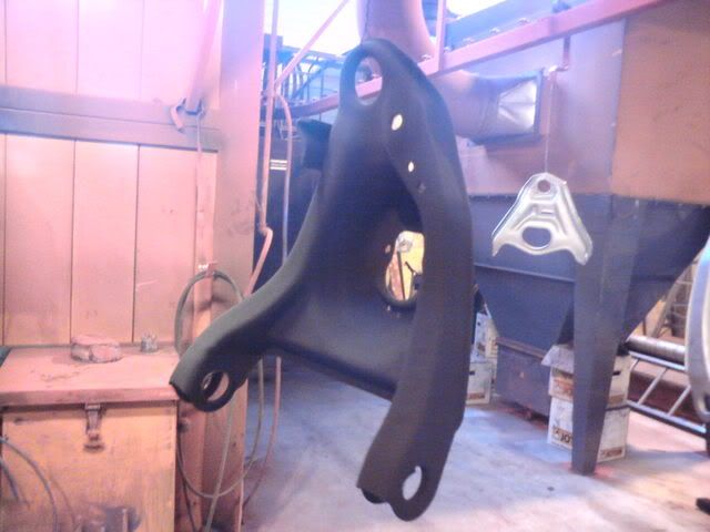

På vei ut av tørka.
Lakkerte disse for hånd så jeg er sikker på att de får lakk overalt.
Her skal de stekes på 240grader i 50min :lol:
Sort silkematt :D Solid lakk som holder noen år til =P~

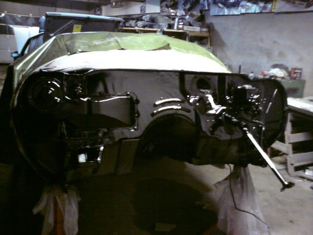

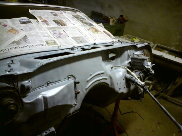

Har nå lakkert torpedovegg svart silkematt.
Sveist og sparkla igjen alle hull jeg ikke trenger.
Grunnet.
Svart og rent :mrgreen:

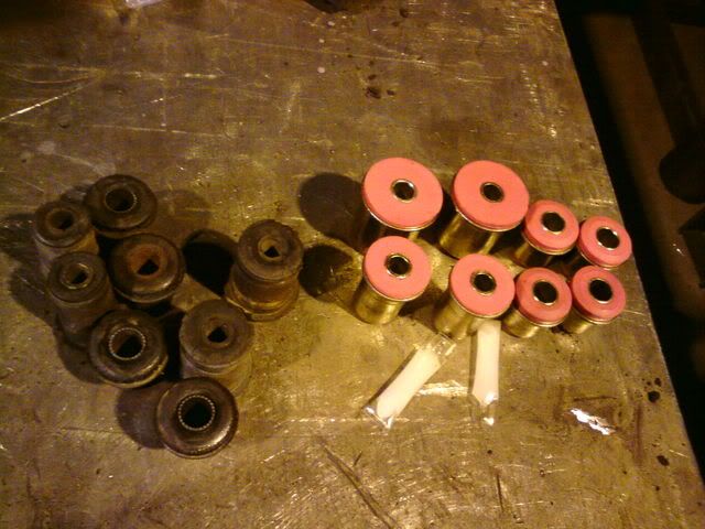

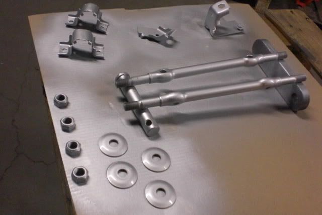

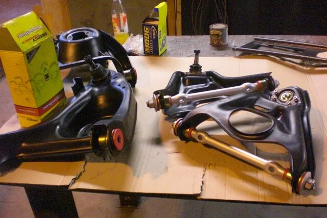

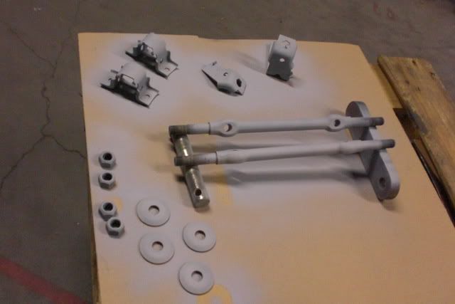

Sandblåste noen deler i dag,Bolter til øvre bærebro,braketter til bremserør og klammer til stabstaget.
Stabstaget fikk også samme lakk men det har jeg ikke bilde av.
Sandblåst og primet.
Sølv med klarlakk.
Bytta også alle 4 kuler,"Kylligbeina" fra stabstaget-bærebro,foringer til stabstag og nå er alle foringer på bilen byttet. Håper jeg slipper denne jobben igjen med det første [-o<
