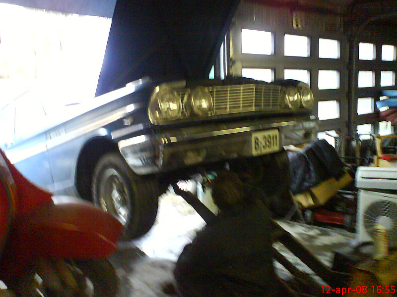

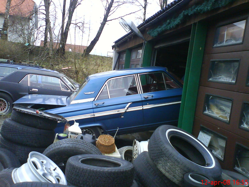

Forden fikk en liten service på Arilds drive-in i går; sveisa litt rust på rammevangen framme så jeg fikk satt på stab-staget med nye foringer.
Skal si det hjalp på veiholdinga :D
Nå venter`n på nye dempere og gummiseter til fjørene. Takk til Svein for sveisehjelp!
Oppdaga at spiralfjøra på førersia var knekt. Før jeg fikk tenkt ferdig vtanken på å skaffe ei "ny" oppdaga jeg ett par spiralfjører ved bakveggen. Og ganske riktig; de var til 63/64 Fairlane.
Sånn ere i Halden 8)

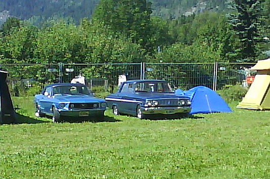

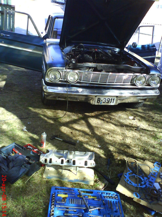

Fairlanen fikk bytta ut de slitne 289-toppane fra 64 med ett par fra 66 i langt bedre stand, utstyrt med 1,46" Crane fjører, Comp 1.62 rollertip vippearmer og teflontetninger. Den slappe Ford-kammen blei bytta ut med en Isky Mega 264, som å ta plomba på en moped!
(- fortsatt en moped men.. :wink: )
Etter mye plunder med lekkasje fra vannpumpe blei det en prøvetur til vårmønstringa i Sarp. Småsint nå Forden, drar 20 km/t ekstra på 2.giret og enda har jeg på originalmanifoilene på eksosen :smirk:
Filkommentar: Skruing i fint vårvær

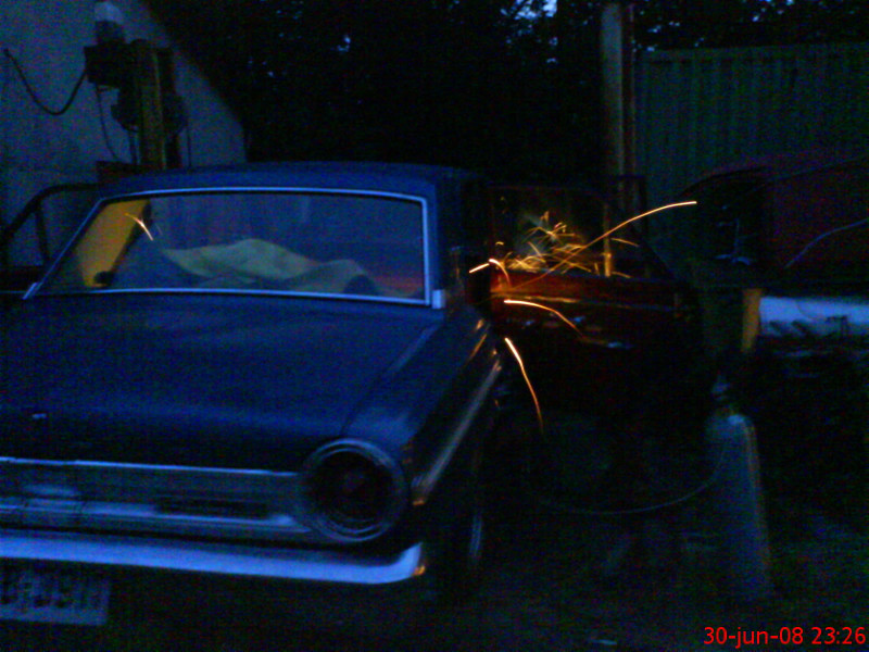

Fikk henta nytt golvteppe I Vesterås, men før det går inn må golvet sveises. Kveldsjobb..
DSC00462.jpg [ 163.56 KiB | Vist 6239 ganger ]

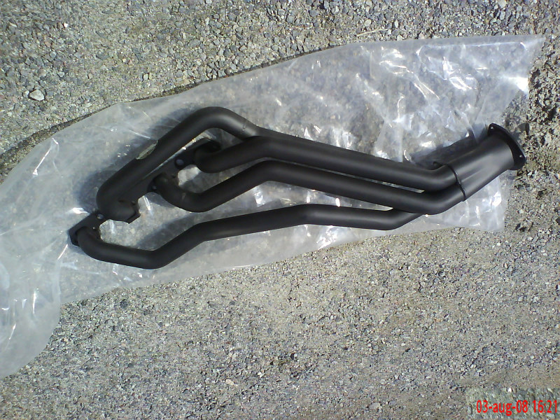

Så hjem til nye headers; Hooker Supercomp 6134.
- og de passa faktisk i den gørtrange Fairlanen.
Brant først en pluggledning, men etter å ha fått i gang alle åtte er det som å ha fått inn større motor. Nå kommer sperreakslinga godt med :eeek:
